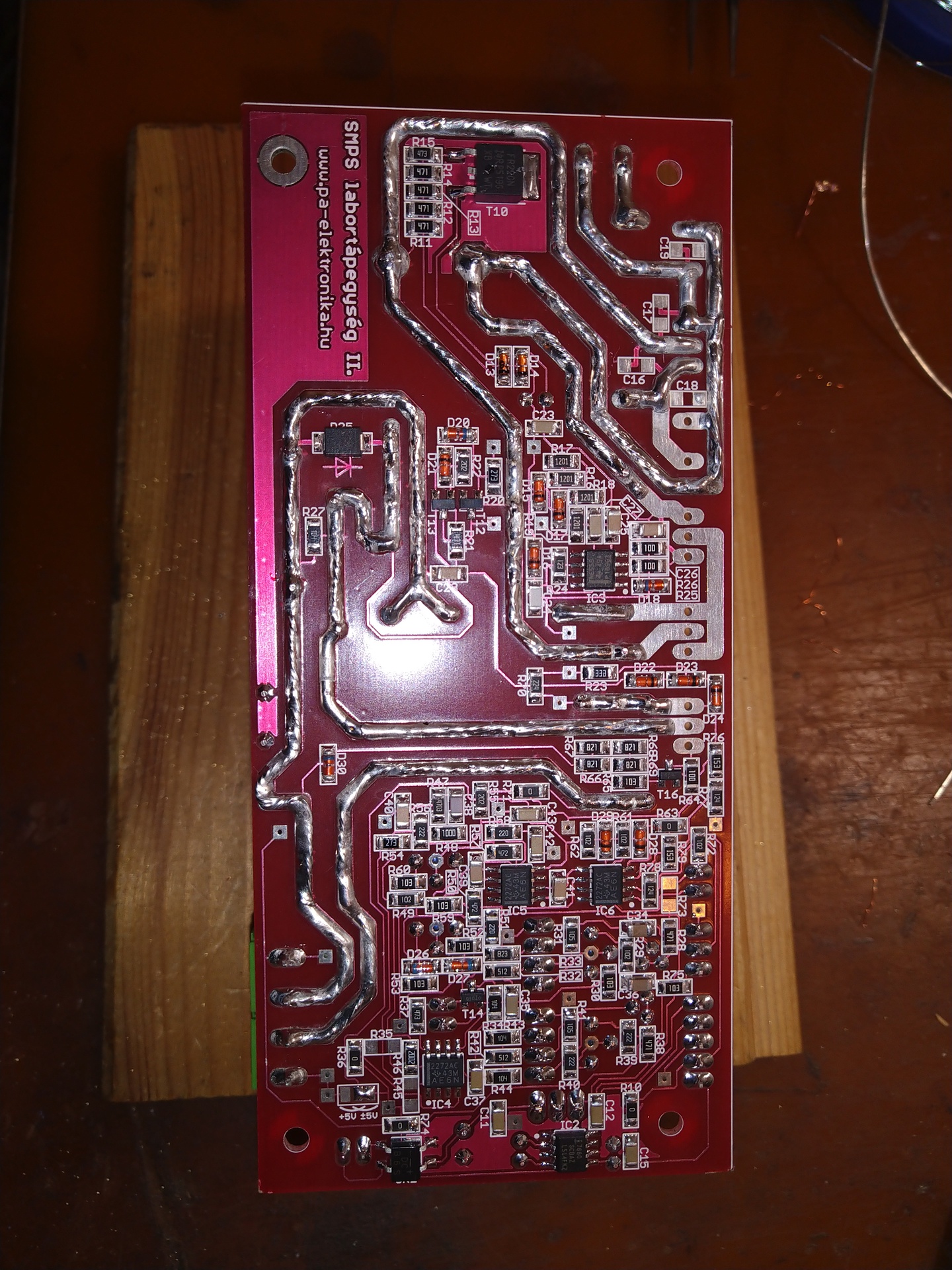

(#) zoz11 hozzászólása Nov 20, 2021 /
Összeraktam az Attila féle SMPS labortáb II. panelját. Nagyságrendileg indul is szépem, ami problémám van vele, hogy az áramkorlátot nem tudom levinni 100mA alá, vagyis ha alá állítom akkor mindig az áramgenerátoros üzem világit.
Min max kimenő feszültség rendbe van,
Max kimenő áram is rendbe van,
A panelon a tápfeszültségek is rendbe vannak. esetleg mi lehet a probléma? Vagy merre keressem?
(#) tothtechnika2 válasza zoz11 hozzászólására (») Nov 20, 2021 /
Olyan opákat tettél bele, mint amilyen belevaló? Trimmerekkel próbáltad beállítani?
(#) zoz11 válasza tothtechnika2 hozzászólására (») Nov 20, 2021 /
Alkatrészeken nem vàltoztattam. Próbáltam beàllitani, de sehogy nem akarja az igazat.
Akkor nézd át a beültetett alkatrészeket, smd ellenállások forrasztását. Lehet, hogy valamit véletlen összforrasztottál vlaamivel. Ha nem gyári nyákod van, nyákhiba is lehet.
Az màr megtörtént, sőt az smd kondikat ki is szedegettem egyesevél àtmértem, meg ami mérhető volt mind àtnéztem, ha csak valami nem kerülte el a figyelmemet...
(#) zoz11 válasza zoz11 hozzászólására (») Nov 20, 2021 /
OPA hiba csinálhat ilyet? Már másra nem tudok gondolni.

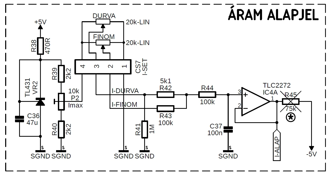

(#) Alkotó válasza zoz11 hozzászólására (») Nov 20, 2021 /
A potmétereket is javaslom ellenőrizni. Előfordulhat hogy hiába tekered nullára, annak csúszkája még nincs nullán, mert a mechanikája egy kicsivel előbb akad meg.
A mérés talán a csatlakozónál a legkényelmesebb mert ha nullára tekered a két potit (durva és finom), akkor azok csúszkáján nullát kellene látnod. A csatlakozó 1-es lábához képest a 2 és 3 lábon is nullát kellene mérned ha jó a potméter.
Ha ez a rész jó, akkor esetleg valami valóban terheli a kimenetet 100 mA-el és ezért látod az ez alatti értéket áramgenerátorosnak.
Még egy dolog eszembe jutott. A szabályzó IC offszet hibája is lehet a ludas, amit a P3-al lehet "kinullázni". Ezt próbáltad? (Nem néztem most utána, de határozottan emlékszem arra, hogy a szerző leírásában is szó van erről.)

(#) tothtechnika2 válasza Alkotó hozzászólására (») Nov 21, 2021 /
Miért van az R45 kiszedve? Az nem véletlen került bele.

(#) tothtechnika2 válasza zoz11 hozzászólására (») Nov 21, 2021 /
1. Na akkor mondom mit nézz. CS7 csatlakozót vedd le, és zárd rövidre 1-2-3 pontokat. Ha utána is 100mA az áram, akkor nem potméter hiba.
Multiméter negatív kivezetését tedd a plusz kimenetre. (CS3-2)
2. IC4A kimenetén (1. láb) 0mV-nak vagy nagyon nagyon közel 0mV-nak kell lennie. Pár mV már nem jó. R45-nek be kell forraszva lennie. Ha ez nagyjából jó, akkor az áram alapjel jó.
3. Az Ic5A az áramszabályzó opa. 2-es és 3-as lábán egyforma feszültségnek kell lennie áramgenerátoros módban. Ha nem így van, valószínüleg rossz az opa. 3-as lábán akkora feszültségnek kell lennie, mint ami az IC4A kimenetén volt.
Ha van szkópod, mérd meg az IC5A kimenetét ennél a 100mA-es állásnál, nem e gerjedés véletlenül. Miket mértél?
(#) Alkotó válasza tothtechnika2 hozzászólására (») Nov 21, 2021 1 /
A szerző eredeti leírásában lusta vagyok megkeresni, de a saját másolatomról mellékelem a vonatkozó megjegyzést.
És természetesen ha a kérdező is az említett IC-t használta, akkor nem kell az R45-öt beforrasztania.
Igazad van, +/-5V esetén nem kell az ellenállás. Azért kellett, mert szimpla táp esetén nem tudott nullára lemenni az opa.

(#) zoz11 válasza tothtechnika2 hozzászólására (») Nov 21, 2021 /
Potik rendbe vannak. Amire jutottam. Most a legkisebb beàllitható minimum àram, az 75mA.
Az Ic4A kimenete terhelés nélkül 0.2mV, 75mA terhelésnél 0.7mV.
Az Ic5A 2es làbàn 0.9mV van a 3ason pedig 0.7mV. Az Ic5A kimenete tisztànak tűnik, 1.4V van rajta.
Az az érdekes ha panelon lévő trimmerrel lejjebb veszem a kimenő àramot, akkor àramgenerátoros üzembe marad, akkor is ha üres a tàp kimenete, és csak akkor vàlt vissza ha feljebb tekerem az àram szabàlyzót
Jah, hogy le tudod venni a kimenőáramot a Trimmerekkel. Akkor jó az. Vedd le 0-ra. Azt ne nézd, hogy milyen módot mutat. Mert ha a feszültséget és az áramot is leveszed közel nullára, akkor mutathat hülyeséget a módjelzés. A feszt tekerd fel 10V-ra, és úgy nézd az áramot, próbáld letekerni a trimmerekkel 0-ra.
Akkkor nem bántom tovább, ez az egy ami zavart benne, de igazából minden funkciója tökéletes.
Köszönöm a segítséget.

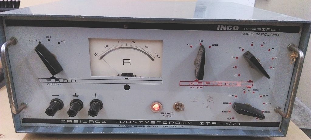

(#) Imi65 válasza jani1987 hozzászólására (») Nov 23, 2021 / 3
Nekem van egy ZTR-1/71 doboz,, a műszer az előlapon, és a trafó benne, ami használható (vagyis valamilyen áramkört kell beleépíteni, egyenirányítótól, és segédtápoktól az áteresztőfokozatokig). Ha kell, bármikor viheted. Ez nem az elvihető doboz, arról hiányzik az árambeállító kapcsoló, széttört, mert be volt állva. 0-30V 0-10A
(#) Gafly válasza Imi65 hozzászólására (») Nov 23, 2021 / 1
Imi65, ez nagyon nemeslelkű felajánlás volt.
Aki nem ismerné, erről van szó.
Ha jani1987-nek kell (például meg kell mérned, mert 10 kiló fellett nem kell, ami persze a teljes készülékre vonatkozik), amiről neki kell nyilatkoznia, akkor elmegyek érte. Elhozom. Megnézem mi van benne. Közreadom az információkat. Adunk tanácsokat. És amikor megyünk arra granpával, akkor elvisszük. Meg nem csinálom, az tuti, bár pár alkatrészt lehet hogy adok hozzá ajándékba, az ingyen szállitás mellé.
