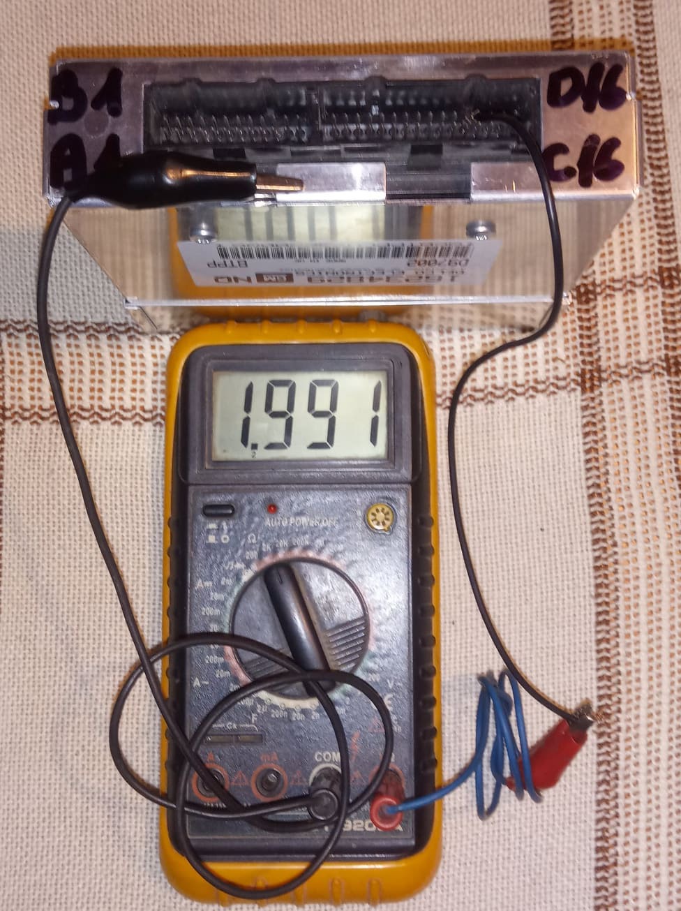

Sziasztok. A alany: Opel Astra F X14NZ motorral.
Hiba: előjövő alapjárati fordulatszám problémák, magas fogyasztás, üresben gurulás pulzáló alapjárat. Hiba kód nincs.
Kimérése:Oktán dugó csatlakozóján az ECU felé mérni ellenállást lekötött akkumulátornál.
1800Ω-nál nem lehet kevesebb mert belső zárlat van.
Hiba ok: ECU belső tápegység hibája (55199 ic ) Elméletben LM2984 jó lenne csak sehol nem kapni.
Kérés: Ki tud valami hasonló tápegység IC-t?
Válaszokat előre is Köszönöm.
Üdv.nyemi
(#) torkosborz hozzászólása Okt 7, 2021 /
A hidegítő kondikat cseréld szerintem először, hibás tantál tud meglepetést okozni. Jók de nem az örökkévalóságnak készültek.
Ha nem találsz vegyél egy bontott ECU-t és rakd át a memóriachipet. Lehet hogy gyorsabb.
(#) nyemi válasza torkosborz hozzászólására (») Okt 8, 2021 /
Köszönöm a választ. De sajnos biztos, hogy az IC rossz mer a fő kimenetét leválasztva a nyák lemezről (az összes terhelést levéve róla) , belemérve kimenetbe GND fele 230Ω mérek (jó IC-nél ez 11kΩ polaritás független). Az érdekessége a dolognak, hogy meg van a stabil 5Volt de ugye kérdés hogy rendes üzemi körülmények között okoz e problémát. Gyakorlat azt mutatja hogy igen.
Sajnos a bontott ECU-k között is sok a hibás. Ezért ajánlom aki cserél legalább egy mérést eszközöljön a berakottnál . C12 és D2 vagy külső burkolat ( GND) között ~1,99kΩ.

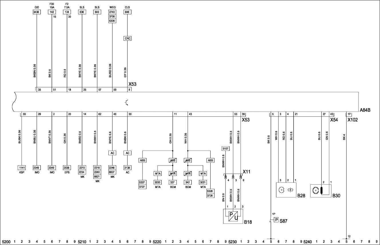

(#) nyemi válasza amex hozzászólására (») Nov 8, 2021 /
Szia . Annyi itt a nyitott áramkör , hogy én valami +12V vezeték szakadásra vagy kapcsoló relé kontaktus hibájára gondolnék . Első körben:F46-20A, F33-15A, biztosítékok, K26, K35. relék vizsgálata javaslom.
