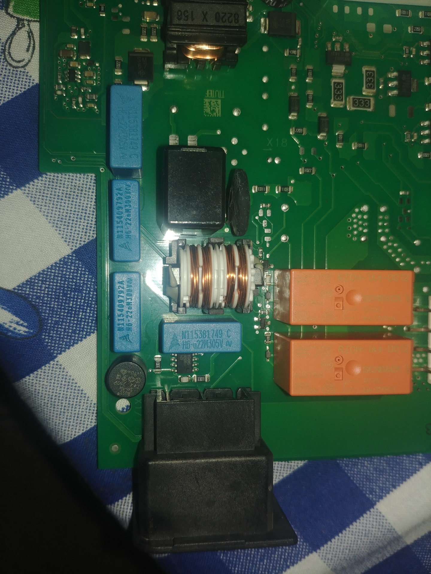

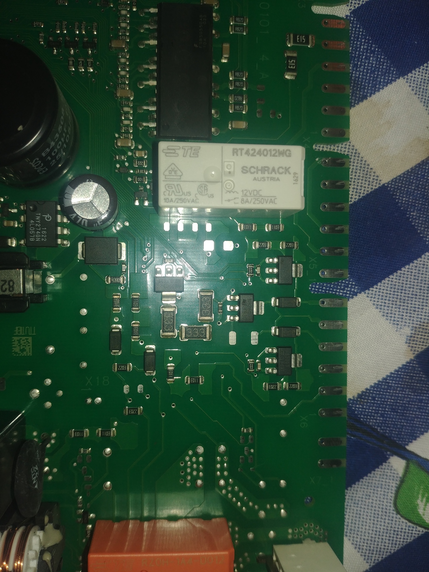

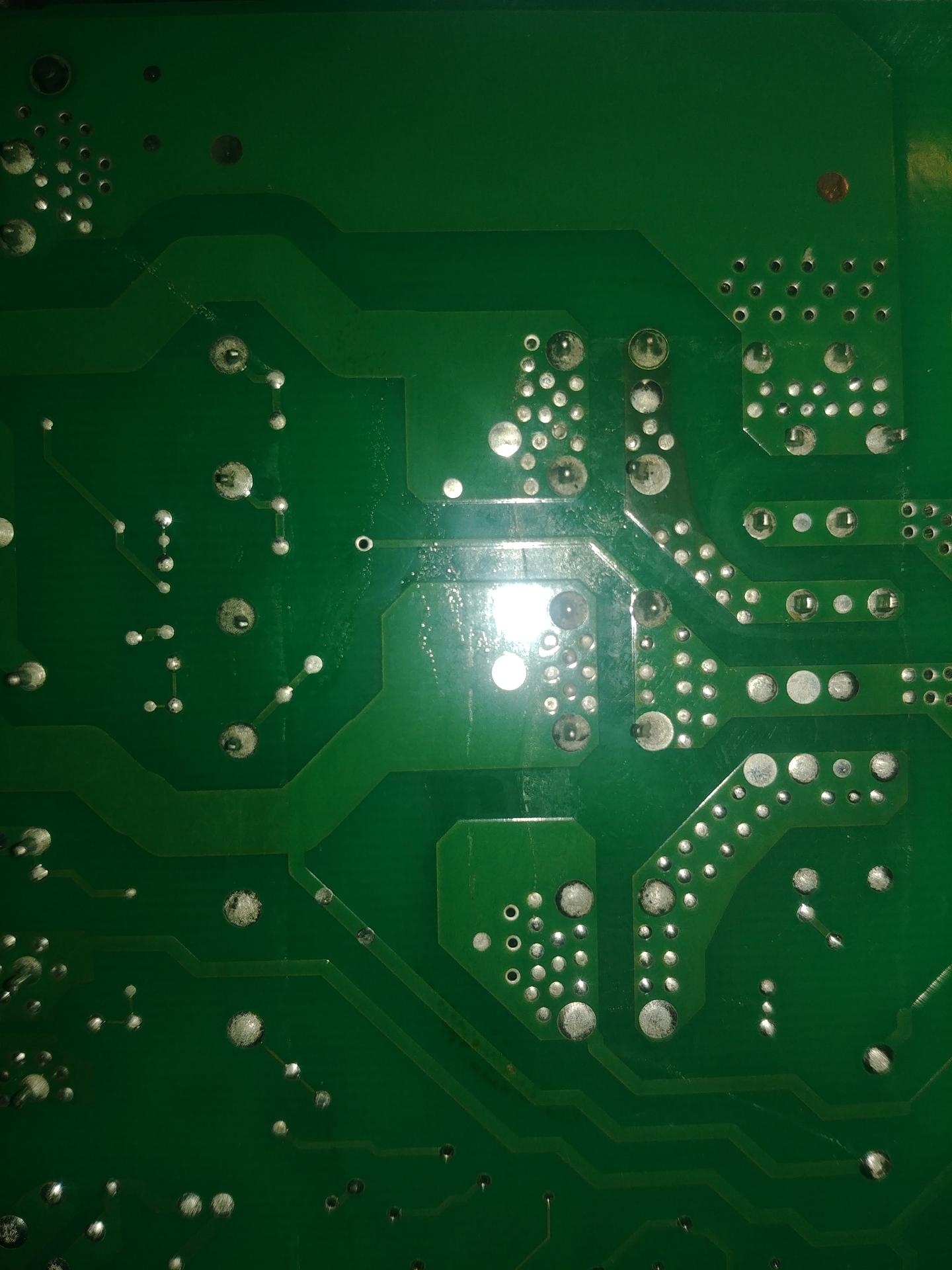

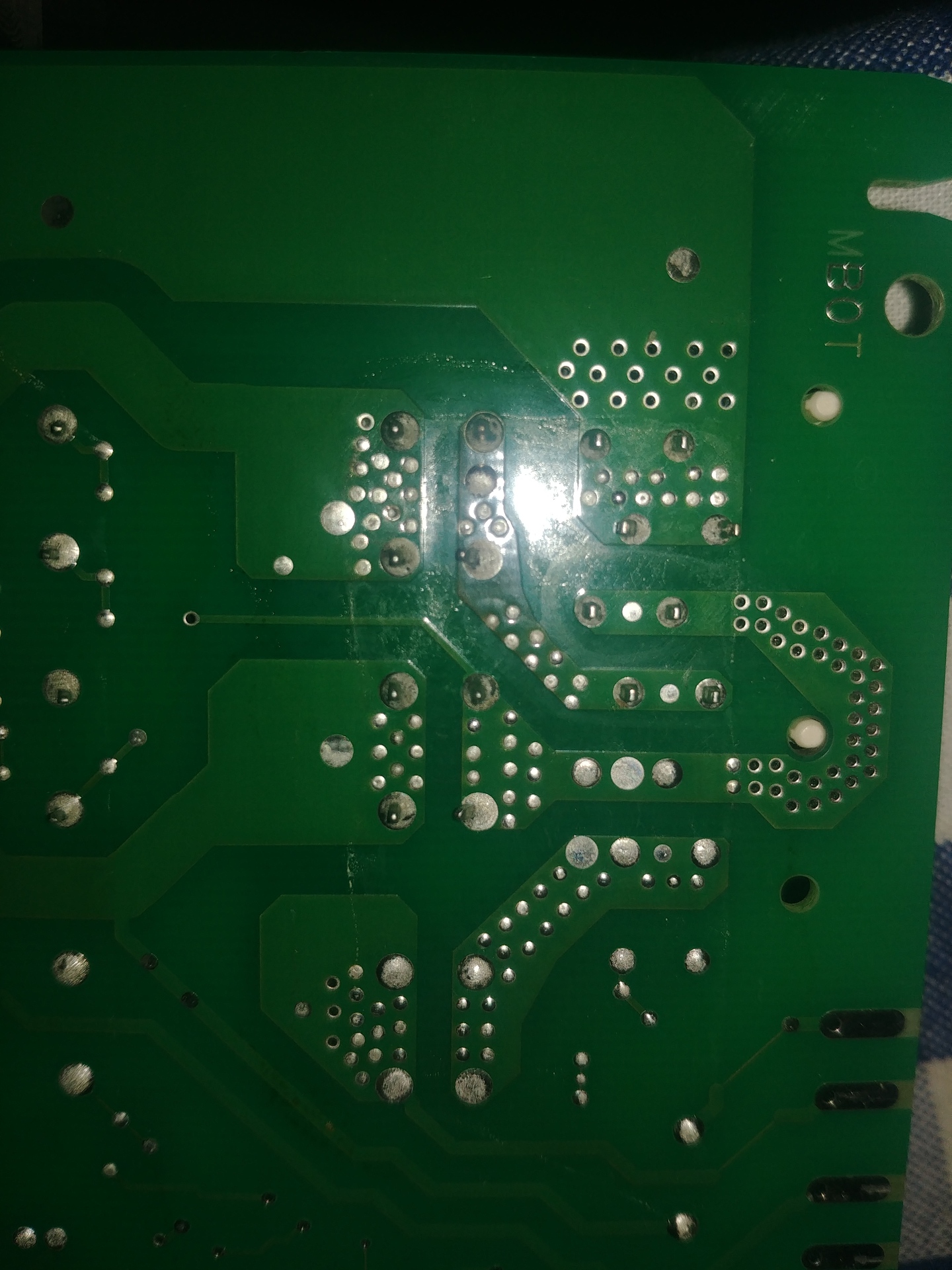

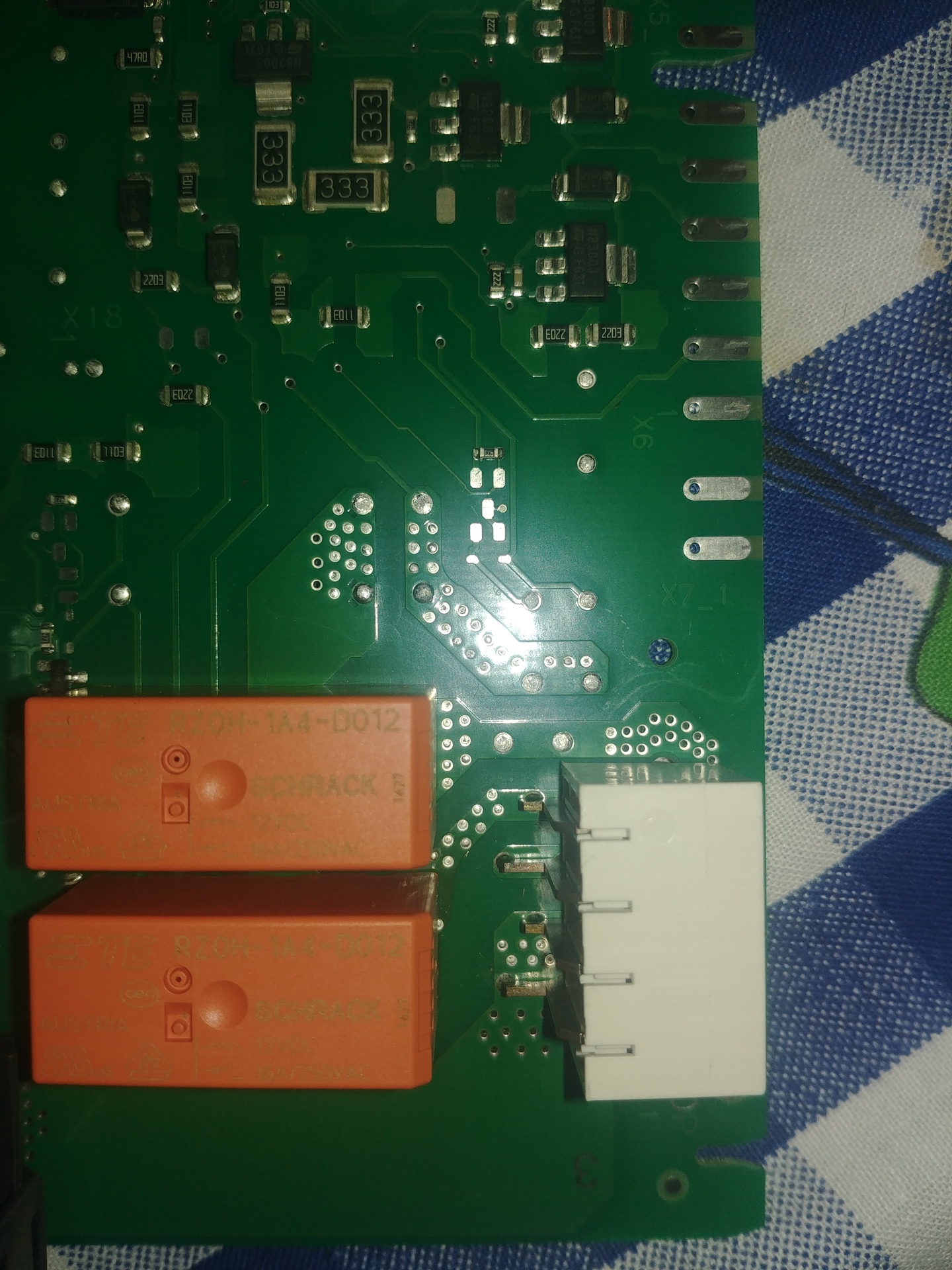

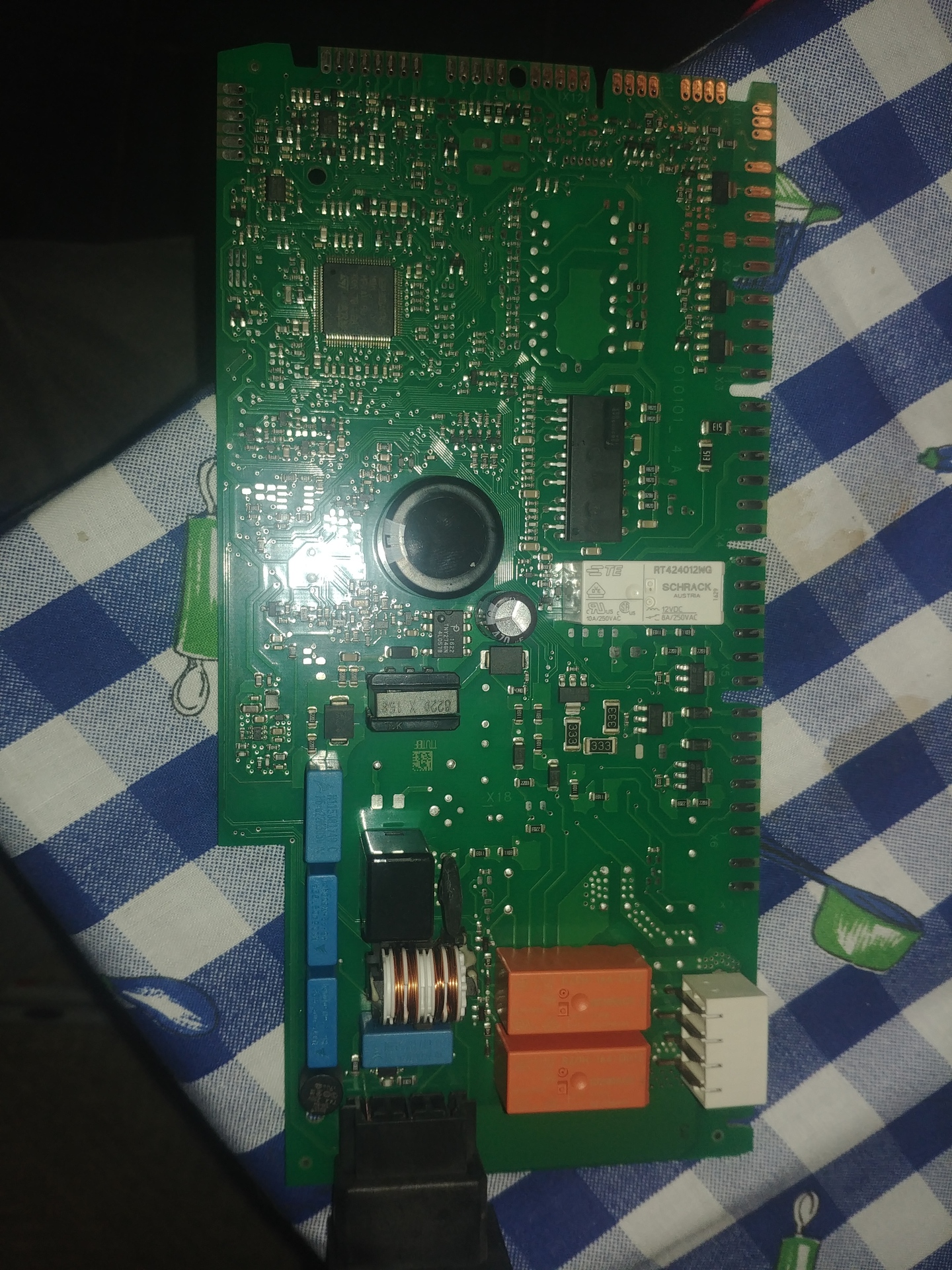

(#) pocok2000 hozzászólása Nov 4, 2021 /
Sziasztok. Az Én bosch sms58l 18 eu mosogatogepem e:02 hibakodot ir. Futomotor cserelve lett. Hibas volt, elegett a futoszal. Sajna nem oldodott meg a problema. Nem melegit most sem. A programot vegig viszi, csak a vegen irja ki a kodot. Esetleg tud ra megoldast valaki?
(#) Josi777 válasza pocok2000 hozzászólására (») Nov 5, 2021 /
A NTC-t megmérted? Ha jól emlékszem, ebben 50 kohmos van, e körüli értéket kéne mérned. A fűtőszálat sem ártana megint ellenőrizni, mert ha nem sikerült behatárolni, hogy mitől ment tönkre, lehet megint megszakadt.
(#) pocok2000 válasza Josi777 hozzászólására (») Nov 5, 2021 /
A fűtő motorba van 2 ntc. Az biztos jó. Máshol van még?
(#) pocok2000 válasza pocok2000 hozzászólására (») Nov 5, 2021 /
Kéresre csatoltam pár képet a vezérlopanelről. A fűtés kapcsolo egyik szilárd test relélyénél a panel hatulja van enyhen elszinesedve, szemmel más hibát nem tapasztaltam. A panelen nem vettem észre szakadast müszerrel sem. A panelen is van egy NTC 22 van rairva és 23,6 ot mertem.
Előre köszönöm a segítséget.
Most vettem észre, annál a szilárdtest relénél, ahol a panel enyhén elszineződött, hogy átvezet. A mellette lévő ugyan olyan típusu nem. Ki cserélem, hátha ez a hiba.
A hozzászólás módosítva: Nov 5, 2021
(#) pocok2000 válasza pocok2000 hozzászólására (») Nov 5, 2021 / 4
A javitás sikeres volt. A relé volt a hiba.
