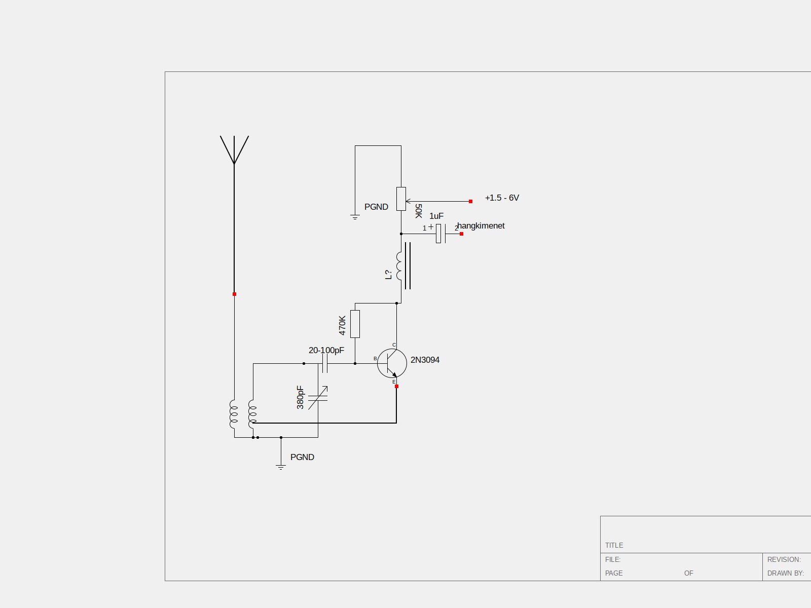

Ez miért működik? Valamit kíséretezgettem Polyakov kötésbe és amikor kötöttem vissza nem vettem le egy átvezetést és így maradt. Működik, gerjed sőt nagyon érzékeny 5mA fogyaszt 1.5V volton. RH megy
Ahogy ránéztem, arra gondoltam, hogy egy egyszerű erősítő, amit én is használok gyakran, de aztán látom, hogy a nagy kollektor-bázis ellenállás kimaradt.
A tranzisztor úgy gondolom mindig nyitva kéne lennie, mert a tekercsen átfolyó áram kinyitja. A rezgőkör elkezd rezegni a saját frekvenciáján, ami azon a frekvencián így nagy ellenállású lesz. Én se értem, de ha valahogy keletkezik egy oszcillátor, amit a tápfesszel, áramerősséggel beállítasz oszcilláció közelébe, működhet regeneratív vevőként! Idézet: „hogy a nagy kollektor-bázis ellenállás kimaradt” Attól még működhet...
Lehet, hogy belejátszik a két tekercs közti kapcsolat?
Ez eggyik tekercs 2mm feljebb van az az antenna tekercs. Próbálom hagyományosabban bekötni, de így a legjobb a vétel. Egy frekvencia felett nem az igazi de kb 10-12 mHz igy egész jó.
Nagyjából el is mondtad a lényeget, csak nem raktad össze elég jól a gondolatokat!
![]() A lényeg az hogy rezonanciafrekvencián jelentősen megnő a rezgőkör váltóáramú impedanciája, amitől váltóáram szempontjából egy ellenállás alakul ki a bázis- kollektor között! Tehát azon a frekvencián lesz erősítés is, ami az oszcillációhoz kell. Ráadásul, rezonancia esetén a rezgőkör kapcsain fázis fordul(180fok érthető módon) a jel, így a negatív visszacsatolás hatása pozitívvá válik azon a frekvencián....
Hogy , hogy még senki nem tette fel, vagy nem találok erről a rajzról semmit? Egészen jó működik 10-12mHz ig, lehet még tudok rajta finomítani. Esetleg más tekercsel más frekvencián meg kellene próbálnom.
Kb azért, mert egyenáramilag speciális munkapont ez, korántsem mindegy mekkora tápfeszt kap! Ahhoz, hogy kicsit enyhítsünk ezen, legalább egy kondenzátorral áthidalt soros bázisellenállás kellene még bele(párszor 10-50k)! Akkor nem lenne annyira kényes a tápfeszre és beállításokra...
Idézet: „Hogy működik a polyakov mixer, ha négyszögjellel, vagy túl erős szinuszszal hajtják?” Többnyire sehogy! ![]() Az optimális működés feltétele, hogy mint a pozitív, mind a negatív LO csúcsainál kinyíljon valamelyik dióda...DE csak addig, hogy a két nyitás közötti idő nagyjából egyezzen a magával a nyitási idővel! Ha ez teljesül, akkor jól működik, ha eltolódik az arány, egyre rosszabb lesz, míg végül ha már eltűnik valamelyik idő(Túl nagy, kicsi LO jelszint), akkor szinte teljesen megszűnik funkcionálni... Ebből kifolyólag, négyszöggel egyáltalán nem működhet, erős sin jellel is csak gyatrán...

Ez a kísérleti rajz egy Hartley oszcillátor és rádió. Meg e felel szuperregenerativ vevőnek, mivel ez elméletileg egy oszcilátor akár a colpitts is. Van aki azt mondja ez nem szuperreg.
