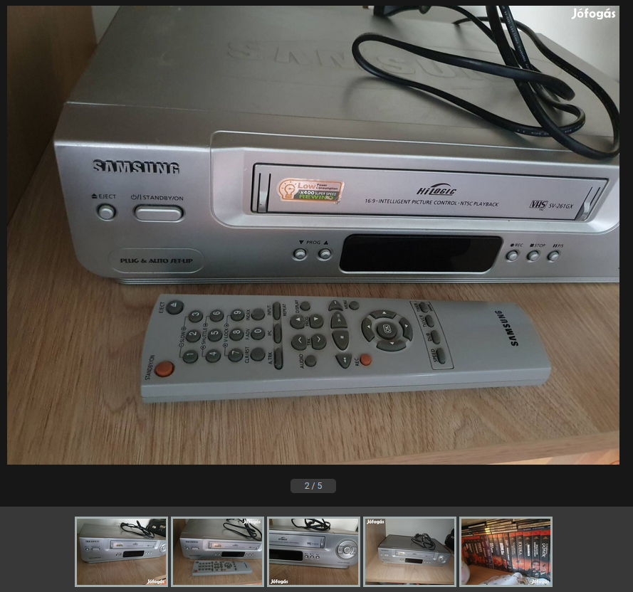

(#) RockFonok hozzászólása Ápr 10, 2022 /

(#) kadarist válasza RockFonok hozzászólására (») Ápr 10, 2022 /
Szia! Mi a videomagnók típusa?
(#) RockFonok válasza kadarist hozzászólására (») Ápr 10, 2022 /
Sajnos csak a Samsung-ét tudom SV-261GX
Ez a típus nem tudja az LP-t.

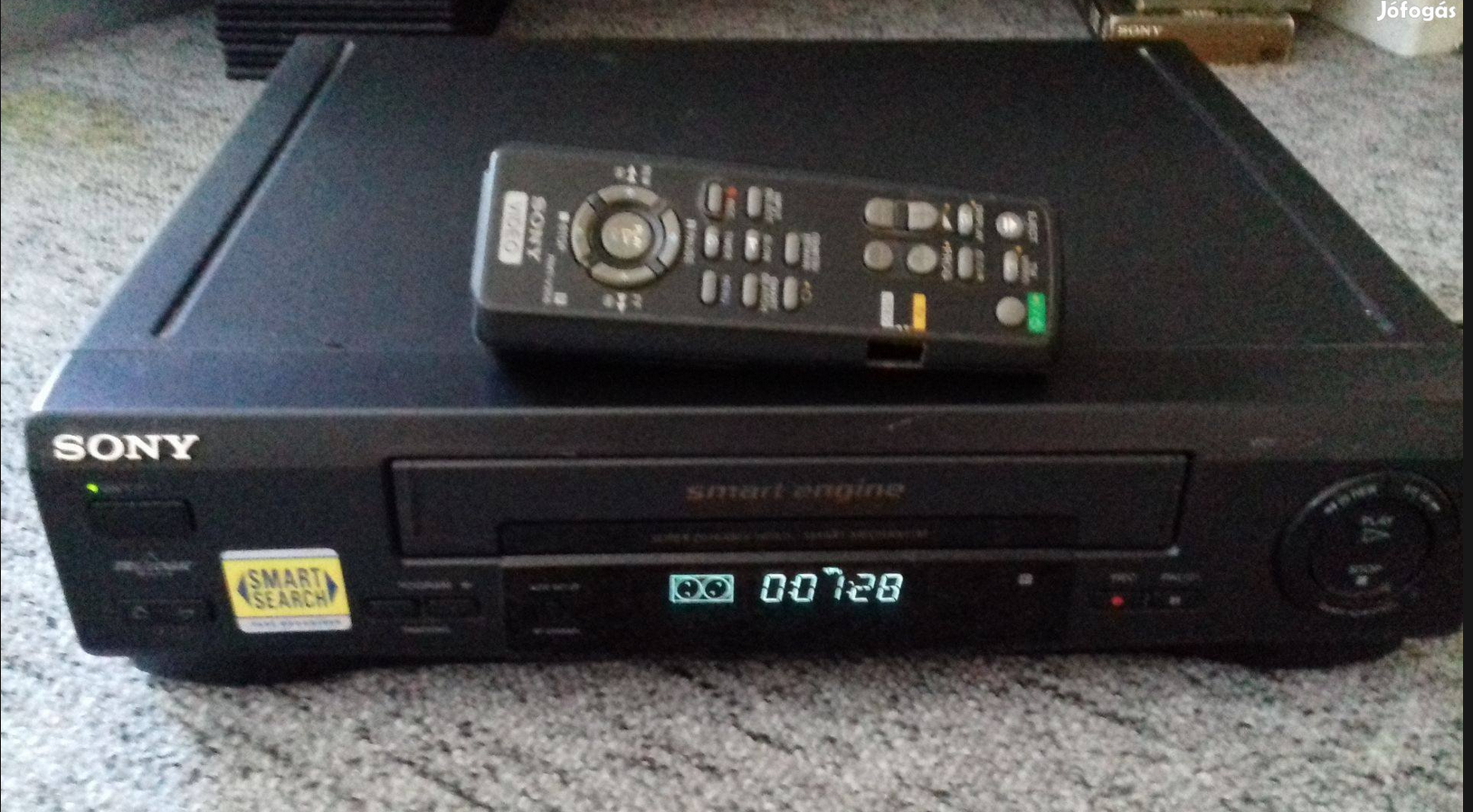

Meg ezt vettem volna meg ettől az embertől meg kérdeztem tudja e az LP-t látta amit írtam de törölte a hirdetést de most látom újra visszarakta https://www.jofogas.hu/bacs_kiskun/Sony_video_magno_VHS_hifi_stereo...29.htm
Sony-t, Philipset szigorúan tilos venni. A mechanikájuk egy időzített bomba. A mutatott Sony meg Toshiba sem LP-s.
Keress egy 6 fejes Samsungot vagy LG-t. Azok jók. Persze érdemes kipróbálni a megvétel előtt.

(#) RockFonok válasza kadarist hozzászólására (») Ápr 12, 2022 /
Megjöttek a videómagnók, a Samsung jól működik de csak SP módot játszik, a Sony SLV-SE10EG ki is írja hogy LP EP SP, csak a szalag szélét cakkozza és van hogy nem jön ki a kazetta kicsit segíteni kell neki 18 ezer volt.
Mit csináljak? Fej stb részei megtisztítása segíthet ne cakkozza a szalagokat?
Ha be kapcsolom a VHS-t akkor a fejdob felpörög egy pillanatra.
