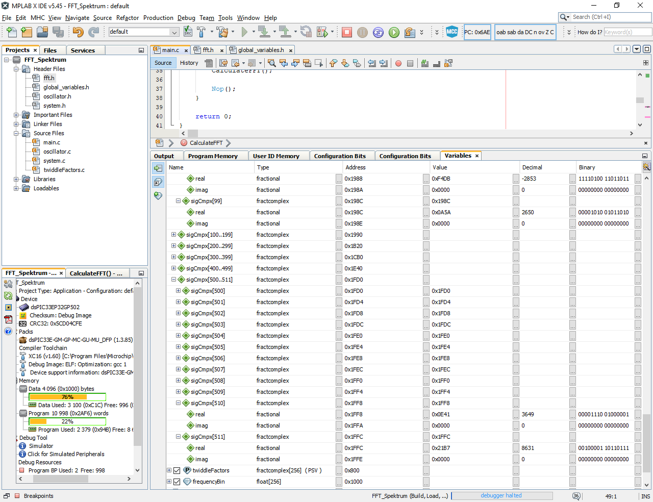

Mivel ugye a helyben történő feldolgozást alkalmazó függvényt használom, így abba a tömbbe visszakapott értékpároknak a négyzetösszegének gyökét tekintem az amplitúdónak. A csatolt képek közül a frequencyMagnitude tömbbe számoltam ki ezeket az értékeket. (Mivel értelmes adat csak az első 256 helyen van, így ez a tömb az 512 bemeneti méret pontos fele. A sigCmpx a már feldolgozott tömb. Itt az elejét lenyitogattam. Látható a DC eltolás, illetve az említett ~234 Hz-es rész.

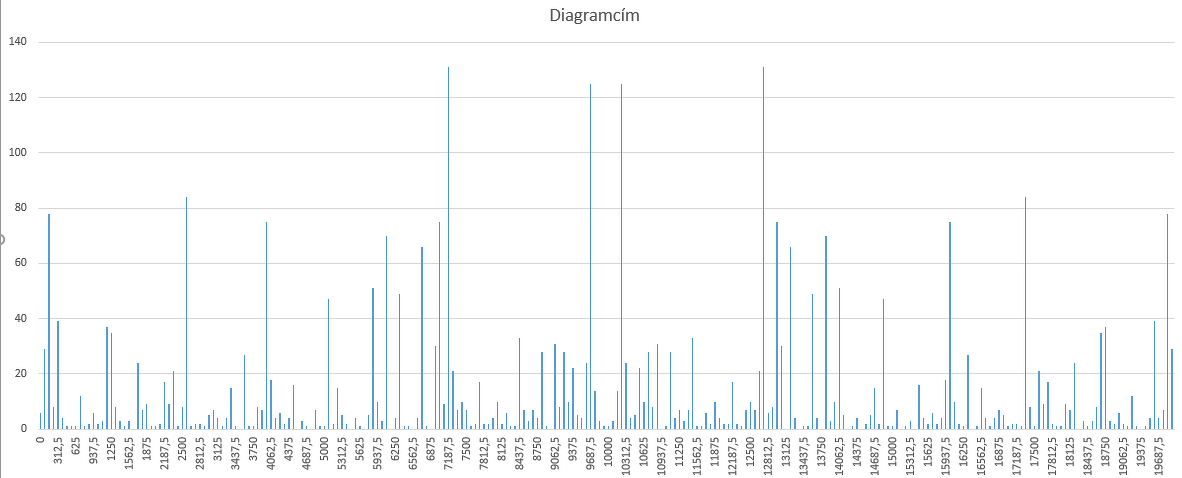

Csatolom a teljes tömböt. Ami furcsa még, hogy nem csak a kívánt helyeken látok kimenetet, de egész más helyeken is. Készítettem a kimenetből egy diagrammot. Látható, hogy az én frekvenciáim is ott vannak, de több másik helyen is elég nagy kiugrások vannak. Harmonikusok lehetnek ? Ha igen, lehet a Matlabos FFT kiszűri ezeket a Microchipes pedig nem? A problémám ezzel annyi, hogy ezek a kiugrások már összemérhetőek a ténylegesen hasznos infóval, így pedig ez nem használható.
(#) sdrlab válasza silent15 hozzászólására (») Dec 3, 2020 /
Ez a csv abból a matlab által generál, 3 frekis jelből keletkezett?? Mert ha igen, akkor itt valami nagyon nem stimmel. az ok, hogy a te jeleid is mintha benne lennének, nade milyen kis amplitúdóval?!

Most Matlabban felnagyítottam a legenerált adatot. Az adatot először átalakítom -1 és 1 közötti értékre, majd ezt felszorzom 32768-al és ezt adom be a PIC-nek. Eszerint a leírás szerint.
Most annyi változott, hogy a peakFrequency-t és a bin-t megtalálja, 8kHz-nél, ami még jó is lehet, viszont kirajzoltatva iszonyatosan csúnya a kimenet. Ez a négyzetösszeg gyöke amit csatolok.
Én úgy látom, a negatív előjelű számokat rosszul konvertáltad 1.15-be!
Ezen kívül, érdemes átgondolnod jól van e kondicionálva az amplitúdó?! Mert nem -1 és 1 határokat közelít meg, hanem jóval kevesebbet!

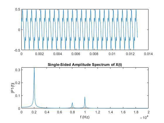

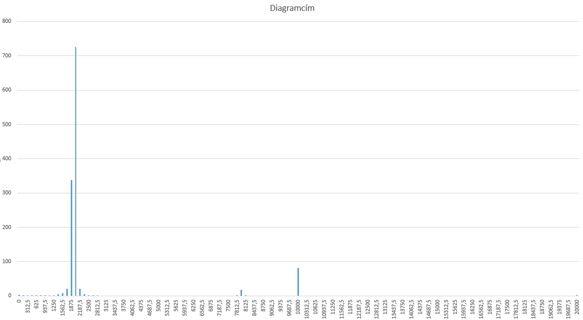

(#) silent15 válasza silent15 hozzászólására (») Dec 3, 2020 /
Jó hír, legalábbis jobb Sikerült kijavítanom az adatgenerálásnál a hibát. Most már szépen működik a kontrolleren az FFT. Csatolok egy képet a próba jelről Matlabból és a PIC álltal számolt értékekről (négyzetösszeg gyöke).
Tanulságok, elkövetett hibák, segítség az utókornak:
-sdrlabnak igaza volt, nem jól alakítottam át az adatot, emiatt rossz formátumba került be a függvénybe
-A bemenetetet a függvény tényleg -0.5 és 0.5 között várja az adatokat, különben túlcsordul és fals értéket fog adni.
-Matlabban összeraktam a kimeneti jelemet, teljesen mindegy milyen amplitúdóval, frekvenciával, akár több komponensből, a lényeg, hogy a végén a -0,5 és 0,5 tartományba tuszkoljuk bele.
-Ezt át kell alakítani 1.15 formátumba.
-Az FFT előtt ezzel az adattal már semmit nem kell csinálni.
Ami kicsit furcsa, de végül leesett: Bemenetnek 512 adatpontunk van. Amikor az FFT ezt feldolgozza, nekünk már csak 256 értelmes adatpontunk lesz, viszont ez a teljes tartomány (0-40 kHz). Mivel mi értelmes adatot csak ennek a felénél várunk (mintavételi törvény értelmében), ezért ténylegesen a 0 - 20 kHz tartományt ennek az első 128 pontja fogja jelenteni. Így míg az elején egy pontot a 40000 / 512 jelentette, most már a 40000 / 256. Így az idexeket nem az eddigi 78,125-el kell szorozni, hanem 156,25-el. Példa kép így az 51-es indexen álló érték a 51 * 156,25 = 7968,75 ~ 8000 Hz-et fogja jelenteni.
Még az amplitúdót is át kell skáláznom, ezt is érdekesen módosítja el ez a könyvtár, de holnap is van nap.
Köszönöm a segítséget, ha van rá igény szívesen megosztom a Matlab kódot is és az MpLab projektet is.

Kigeneráltam még egy összetett jelet, hogy ne csak játék legyen a számokkal. Az új jelben van 400 Hz, 11500 Hz és 19500 Hz. A PIC tökéletesen megtalálja, az amplitúdók is stimmelnek, de ehhez a 156,25-ös szorzót kell használom (Most látom, hogy a korábbi hozzászólásban elírtam, nem 256 hanem 156).
Most hogy jobban átnéztem, valóban 255 és 256 között lesz a szimmetriatengely. Ez azt jelentené, hogy 0-40 kHz 256 adatpontban az tényleg 156,25 Hz / osztás. A másik 256 pedig ennek a szimmetriája lesz. A sigCmpx változóban viszont nem ezt látom. Azon gondolkozok, hogy mivel az IP verziót használom, ennek ára lehet és a szimmetrikus részt használja fel a cserékhez?
