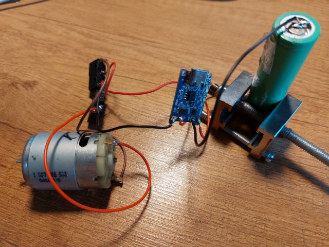

Sziasztok Nem biztos, hogy jó helyre írok de nem találtam megfelelöbb topicot. Van egy 18650 celláról üzemelő kis motor (2 kapcsolóval a váltható forgásirányhoz) amibe beleraktam egy usb-C kis töltő panelt de ha a panel be van kötve akkor a motor meg se mozdul!
Tudom nagyn amatör kérdés de ennek mi lehet az oka? Lehet hgy a kis panel nem engedd át annyi áramot amennyi a motornak szükséges?
Valószínűleg töltés közben a kimenetet leválasztja a modul.
