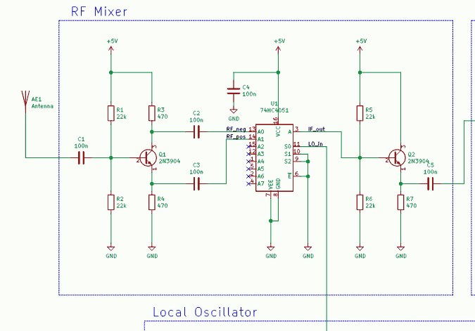

Szerintetek ez a cmos mixer, frekvenciakétszerezős?

(#) tnl válasza tnl hozzászólására (») Nov 27, 2021 / 1
Már tegnap, és ma is gond van az internetemmel, a kapcsolási rajz
csatolása ezért nem sikerült az előbb
(#) sdrlab válasza tnl hozzászólására (») Nov 28, 2021 /
Mitől lenne ez frekvencia-akárhányszorozós is szerinted?!
A Poljakov féle keverő úgy látom erősen megfertőzte a tudatod..., pedig az egy igen speciális eset, kizárólag szinuszos oszcillátor jellel hajtva működik(jó még a háromszög is), mert a kapcsolási fázisok(nem tévesztendő össze a jel fázisaival!) csak úgy biztosíthatóak, és még az amplitúdó is igen fontos ott! Ha mindez együtt áll, akkor működik jól..., egyébként csak immel-ámmal működget...
(#) tnl válasza sdrlab hozzászólására (») Nov 28, 2021 /
„A Poljakov féle keverő úgy látom erősen megfertőzte a tudatod...,”
Ebben van valami igazság!
Hogy működik a polyakov mixer, ha négyszögjellel, vagy túl erős szinuszszal
hajtják?

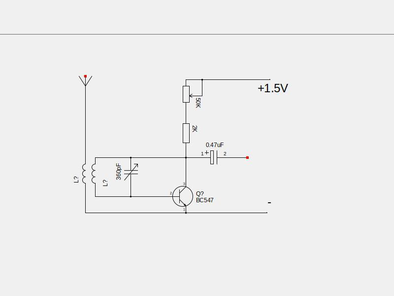

(#) bigrobi hozzászólása Nov 29, 2021 /
Ez miért működik? Valamit kíséretezgettem Polyakov kötésbe és amikor kötöttem vissza nem vettem le egy átvezetést és így maradt. Működik, gerjed sőt nagyon érzékeny 5mA fogyaszt 1.5V volton. RH megy
(#) tnl válasza bigrobi hozzászólására (») Nov 29, 2021 / 1
Ahogy ránéztem, arra gondoltam, hogy egy egyszerű erősítő, amit én is használok gyakran, de aztán látom, hogy a nagy kollektor-bázis ellenállás kimaradt.
A tranzisztor úgy gondolom mindig nyitva kéne lennie, mert a tekercsen átfolyó
áram kinyitja. A rezgőkör elkezd rezegni a saját frekvenciáján, ami azon a frekvencián
így nagy ellenállású lesz.
Én se értem, de ha valahogy keletkezik egy oszcillátor, amit a tápfesszel, áramerősséggel beállítasz oszcilláció közelébe, működhet regeneratív vevőként!
(#) Gafly válasza tnl hozzászólására (») Nov 29, 2021 / 1
„hogy a nagy kollektor-bázis ellenállás kimaradt”
Attól még működhet...
(#) tnl válasza Gafly hozzászólására (») Nov 29, 2021 / 1
Lehet, hogy belejátszik a két tekercs közti kapcsolat?
(#) bigrobi válasza tnl hozzászólására (») Nov 29, 2021 /
Ez eggyik tekercs 2mm feljebb van az az antenna tekercs. Próbálom hagyományosabban bekötni, de így a legjobb a vétel. Egy frekvencia felett nem az igazi de kb 10-12 mHz igy egész jó.
(#) sdrlab válasza tnl hozzászólására (») Nov 29, 2021 / 2
Nagyjából el is mondtad a lényeget, csak nem raktad össze elég jól a gondolatokat!
A lényeg az hogy rezonanciafrekvencián jelentősen megnő a rezgőkör váltóáramú impedanciája, amitől váltóáram szempontjából egy ellenállás alakul ki a bázis- kollektor között! Tehát azon a frekvencián lesz erősítés is, ami az oszcillációhoz kell. Ráadásul, rezonancia esetén a rezgőkör kapcsain fázis fordul(180fok érthető módon) a jel, így a negatív visszacsatolás hatása pozitívvá válik azon a frekvencián....
(#) bigrobi válasza sdrlab hozzászólására (») Nov 29, 2021 /
Hogy , hogy még senki nem tette fel, vagy nem találok erről a rajzról semmit? Egészen jó működik 10-12mHz ig, lehet még tudok rajta finomítani. Esetleg más tekercsel más frekvencián meg kellene próbálnom.
(#) sdrlab válasza bigrobi hozzászólására (») Nov 29, 2021 /
Kb azért, mert egyenáramilag speciális munkapont ez, korántsem mindegy mekkora tápfeszt kap! Ahhoz, hogy kicsit enyhítsünk ezen, legalább egy kondenzátorral áthidalt soros bázisellenállás kellene még bele(párszor 10-50k)! Akkor nem lenne annyira kényes a tápfeszre és beállításokra...
(#) sdrlab válasza tnl hozzászólására (») Nov 29, 2021 / 1
„Hogy működik a polyakov mixer, ha négyszögjellel, vagy túl erős szinuszszal
hajtják?”
Többnyire sehogy!
Az optimális működés feltétele, hogy mint a pozitív, mind a negatív LO csúcsainál kinyíljon valamelyik dióda...DE csak addig, hogy a két nyitás közötti idő nagyjából egyezzen a magával a nyitási idővel! Ha ez teljesül, akkor jól működik, ha eltolódik az arány, egyre rosszabb lesz, míg végül ha már eltűnik valamelyik idő(Túl nagy, kicsi LO jelszint), akkor szinte teljesen megszűnik funkcionálni...
Ebből kifolyólag, négyszöggel egyáltalán nem működhet, erős sin jellel is csak gyatrán...

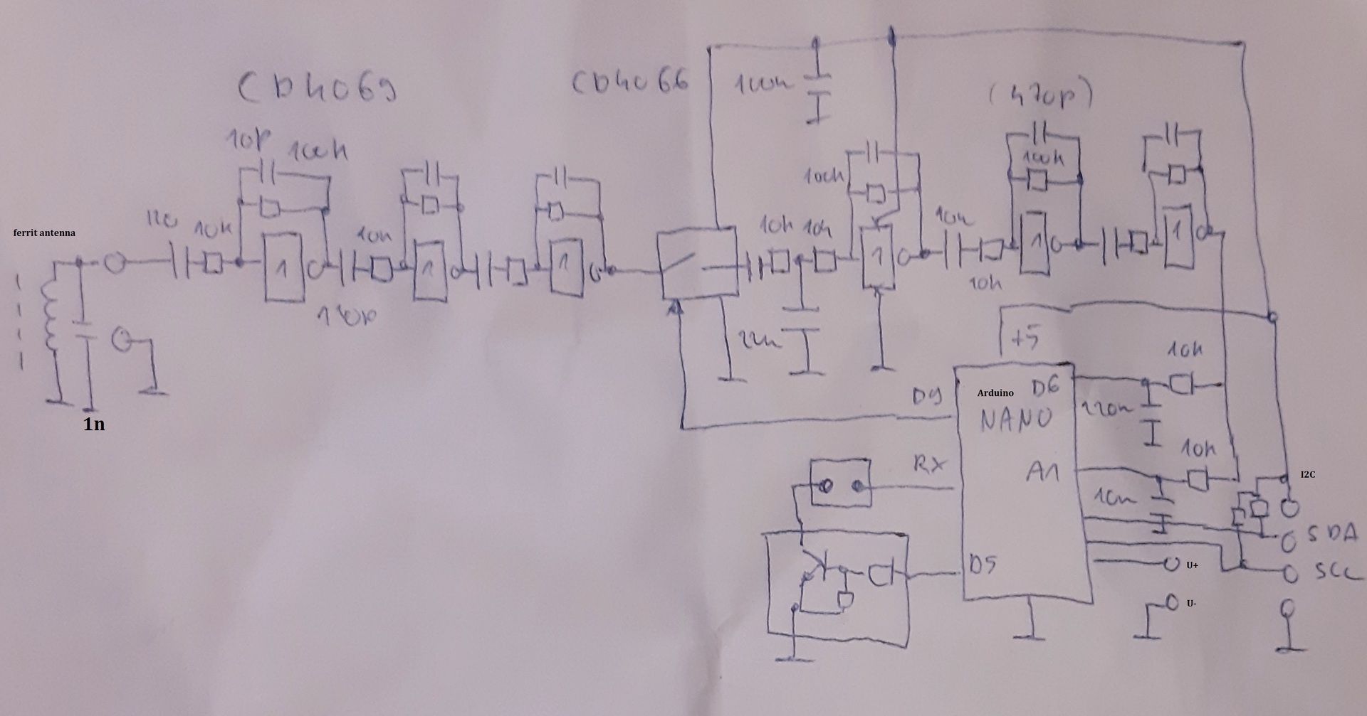

(#) GPeti1977 válasza sdrlab hozzászólására (») Nov 30, 2021 /
Sajnos ide nem. Találtam egy kapcsolást DCF77-re:
Bővebben: DCF77 32k
A sávszélesség mindössze 10Hz, az FSK jel sávszélessége kb 1kHz, de még azt a 10Hz-et sem tudtam kimérni hanggenerátorral egy kristállyal.
Az A244D érzékenysége viszont nagyon alacsony, szignálgenerátorról 50dBuV alatt már zajos a jel, meg az AGC átfogás is nagyon kevés.

(#) sdrlab válasza GPeti1977 hozzászólására (») Nov 30, 2021 /
Az igaz, hogy én is a DCF77-re gondoltam itt, ahol 1Hz-es a moduláció, és a spektruma is belefér 10Hz-be nagyrészt..., oda tökéletes, sőt, még kevesebb is elég hozzá!
Viszont...két módon is lehet segíteni ezen..., egyik, hogy nem 1 kvarcot raksz bele! 2-4 kvarccal(vagy többel is), méretezett szűrőt készíthetsz, ami nem csak hogy jóval szélesebb sávval fog rendelkezni, mint 1 kvarc, de jóval meredekebb lesz a csillapítása is akár. Úgy talán meg lehet közelíteni azt a +-170Hz-et(vagy mennyi annak a modulációja...).
A másik - ami akár az előző mellett is használható -, le kell osztani a jelet néhányszorosan logikai kapukkal, majd hozzákeverni annyit, hogy kijöjjön a 32768Hz középfrekvencia! Akkor annyiszorosan kevesebb lesz a modulációs sávszélesség is, és bele fog férni a szűk szűrő sávszélességébe már...
Adatlap szerint 60dB az AGC átfogása, ami azért nem kevés(1000x-es), és tipikusan 7uV az érzékenysége, 26dB jel zaj viszonynál... Ez azért elég messze van az általad mért kb 300uV-tól.... Milyen jel/zaj viszonyt szeretnél? Ha ezt nem definiálod, az érzékenységi paraméter fabatkát sem ér...

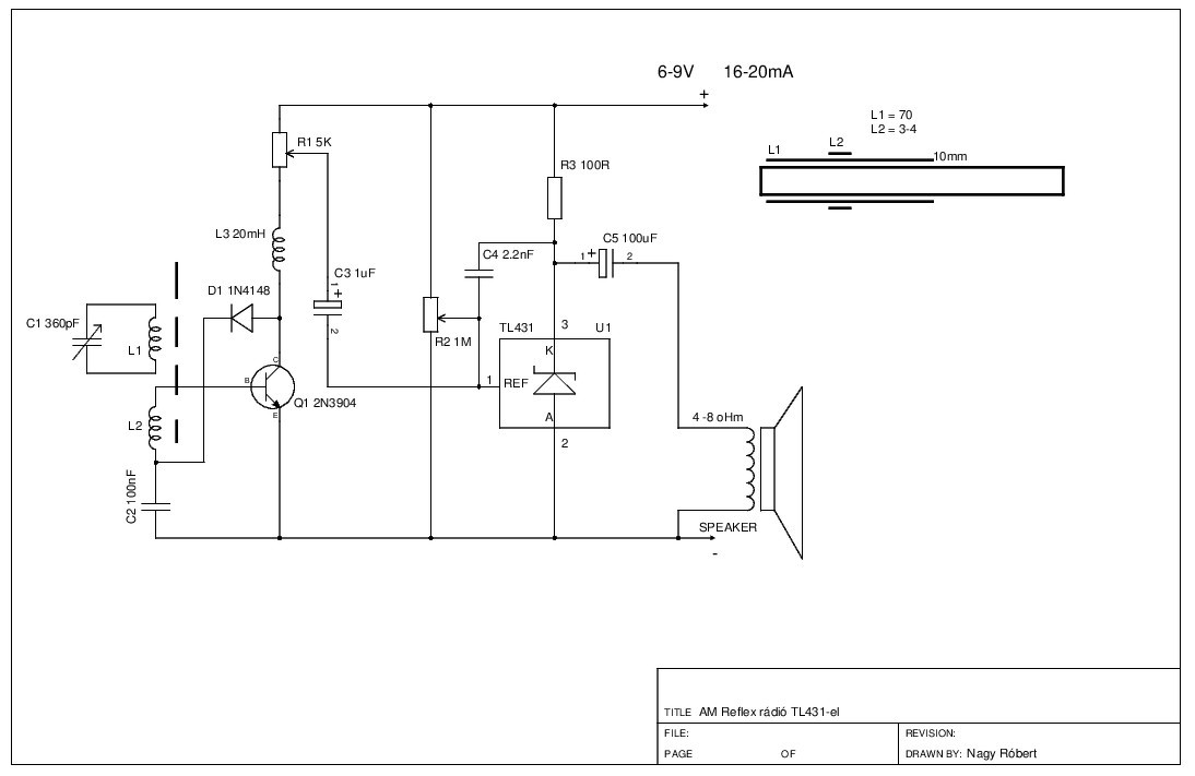

(#) bigrobi hozzászólása Dec 5, 2021 / 3
Elkészült a reflex rádióm TL431 essel. Itt a videó hogy szól Bővebben: Link
(#) sany válasza bigrobi hozzászólására (») Dec 5, 2021 / 1
Gratulálok, nagyon jó lett!
