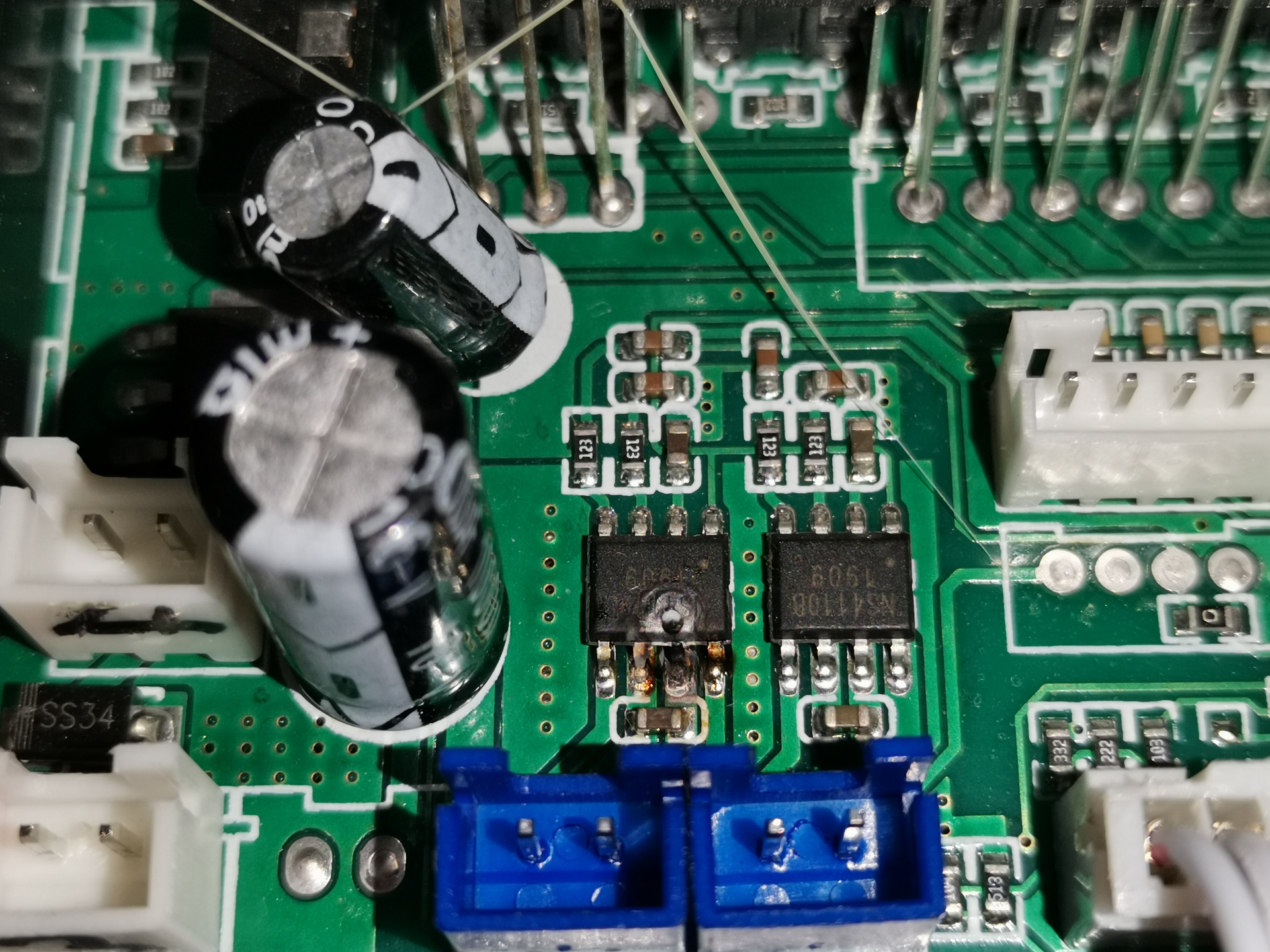

A segítségeteket szeretném kérni. A mellékelt fotón látható alkatrész ( NS4110B) helyettesítőjét keresem. Tud valaki ajánlani valamit amit itthon lehet kapni?

(#) pipi válasza balog hozzászólására (») Dec 6, 2021 /
Aliexpress-en kapható, persze idő, mire ideér...
(#) Suba53 válasza balog hozzászólására (») Dec 6, 2021 /
Valószínű erről van szó. ( csatolt pdf )
Ez egy D osztályú kis erőlködő. Kettő van belőle, a két kék csati a hangszórókra megy.
Lehet hogy jobban jársz, ha kiszeded a másikat is, és beszuszakolsz egy ilyen modult.
Talán elfér valahogy élére állítva, vagy másutt a dobozban, és ez megy azokról a feszültségekről, amiket az NS erősítőhöz írtak. Talán csak az 5-6V necces. De azt meg tudod mérni gondolom, hogy az NS tok mekkora tápfeszt kap.

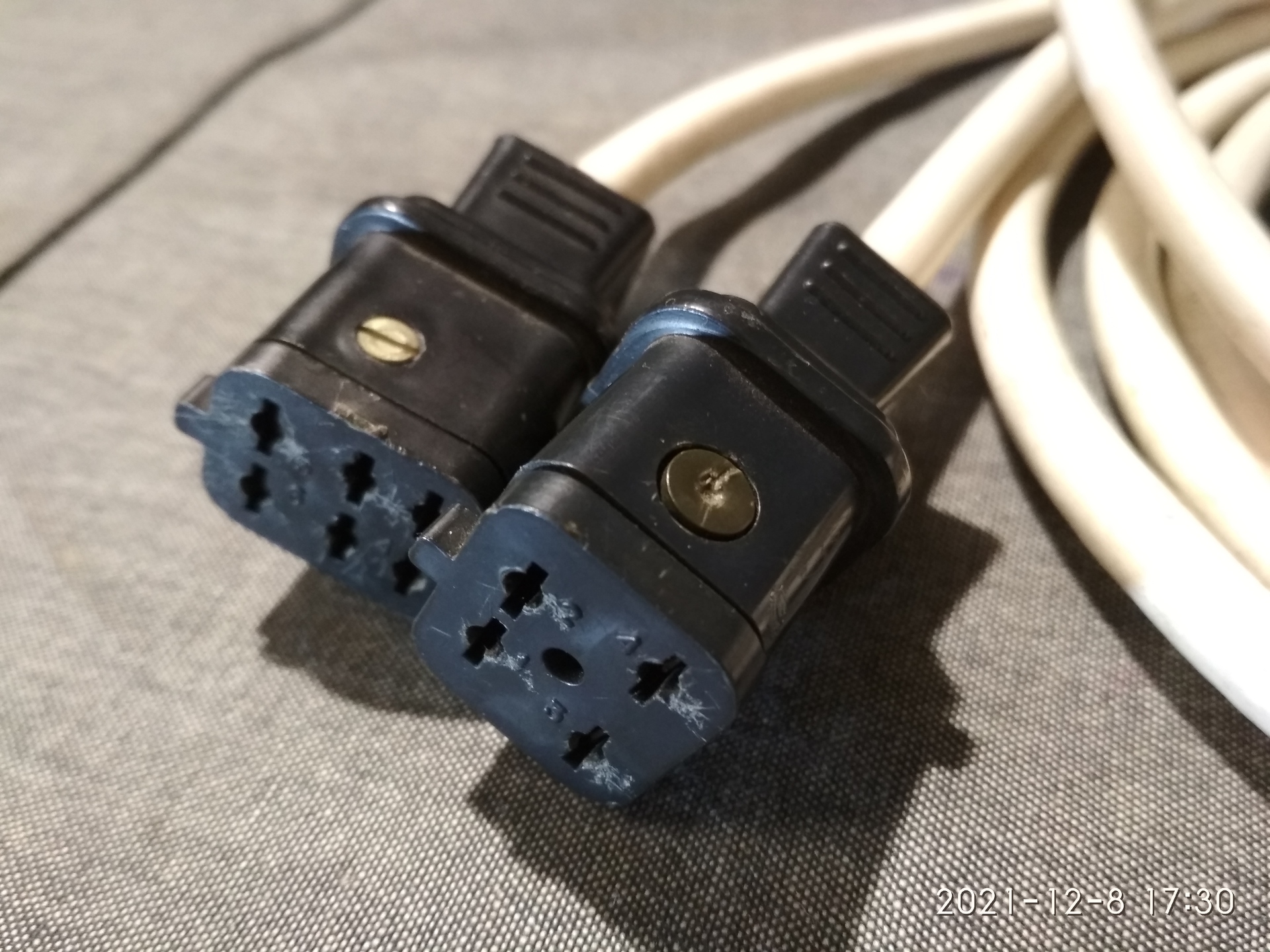

Kaptam egy zsák vegyes valamit hagyatékból. Egy részét meghirdetem, vagy felteszem ide. Ilyen kütymüty a képen szereplő 2 db (számomra) fura csatlakozós hálózati kábel. Elvihető Bp. 17.-ből. Aki érte jönne, választhat még sokmindent a turkálós ingyenes dobozból. Nincs időm / energiám mindent felrakni...
(#) Kinka István válasza bitmixer hozzászólására (») Dec 8, 2021 /
Ez orosz hordozható TV-k tápcsatlakozója. A 4 pólusú az újabb Junoszty-é, a 6 pólusú a régebbi Junoszty-é és az Elektronika C430-é. Egyik 2pólus 12V (ha jól emlékszek az 1-2csatlakozás) a másik széle a hálózat,220V.

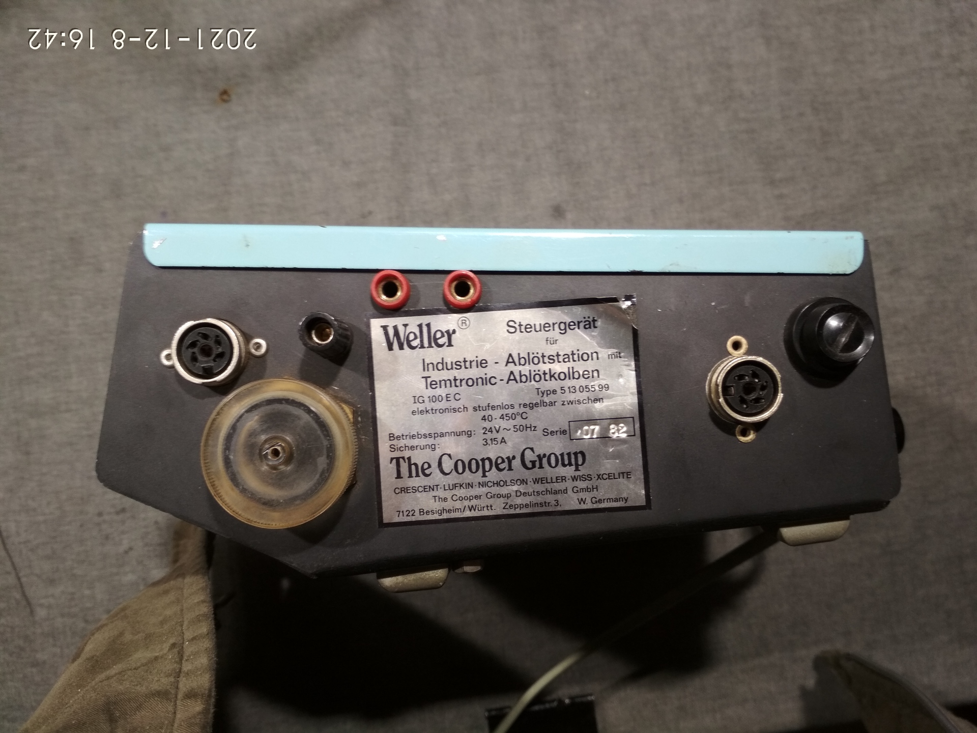

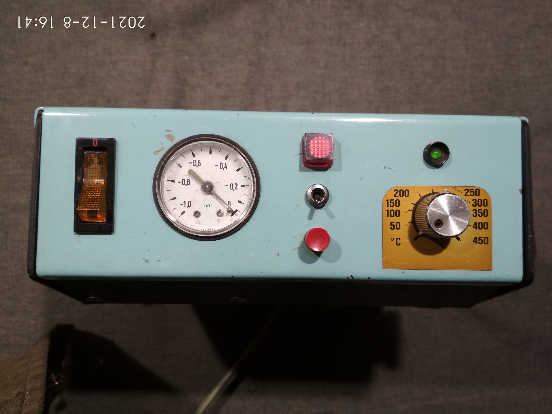

Kaptam egy ilyen kiforrasztó-állomást is többek között. Mivel nekem sosem volt Wellerem, nem igazán tudom, hogy milyen páka tartozott hozzá. Fontolgatom, hogy szerzek hozzávaló pákát, de az is lehet, hogy eladom.
Amint látszik, előző gazdája alakított rajta egy kicsit. Most úgy működik, hogy a középső kicsi a főkapcsoló, az eredeti pedig kapcsolja a vákuumszivattyút. A szívást a gombbal lehet indítani, a műszer szerint -0,75 bar-t lehet elérni. Én nem tudom azt sem, hogy ez sok, vagy kevés. A kivezető csonk le van törve, de ahogy nézem, nem nehéz pótolni. Jobb oldalon a 2 piros banánhüvelyen 29 VAC van, gondolom a trafó nyers feszültségét vezették ki.
Szóval súgjatok, ajánljatok pákát, vagy ha valakit érdekel, jelezze magánban. Kösz, üdv.

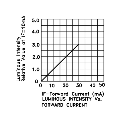

Valahol 1x olvastam hogy amikor növelve áramot már nem nől a fényerő, ott a teteje, de lehet az laser-diódára vonatkozott.
(#) Bakman válasza KBal76 hozzászólására (») Dec 11, 2021 /
LED-nél a fényerő kb. egyenes arányban van a rajta átfolyó árammal, amíg a dióda nyugóvóra nem tér, végleg.

(#) nedudgi válasza Bakman hozzászólására (») Dec 11, 2021 /
Nagyobb teljesítményű diódák esetén a fényerőgörbe észrevehetően kezd laposodni.

(#) Bakman válasza nedudgi hozzászólására (») Dec 11, 2021 /
Az kb. mindegy is. A lényeg, hogy fényerő alapján nem lehet megállapítani, mikor van maximálisan terhelve egy LED.
Így van. A réteghőmérséklet az, ami határolja a maximális áramot.
