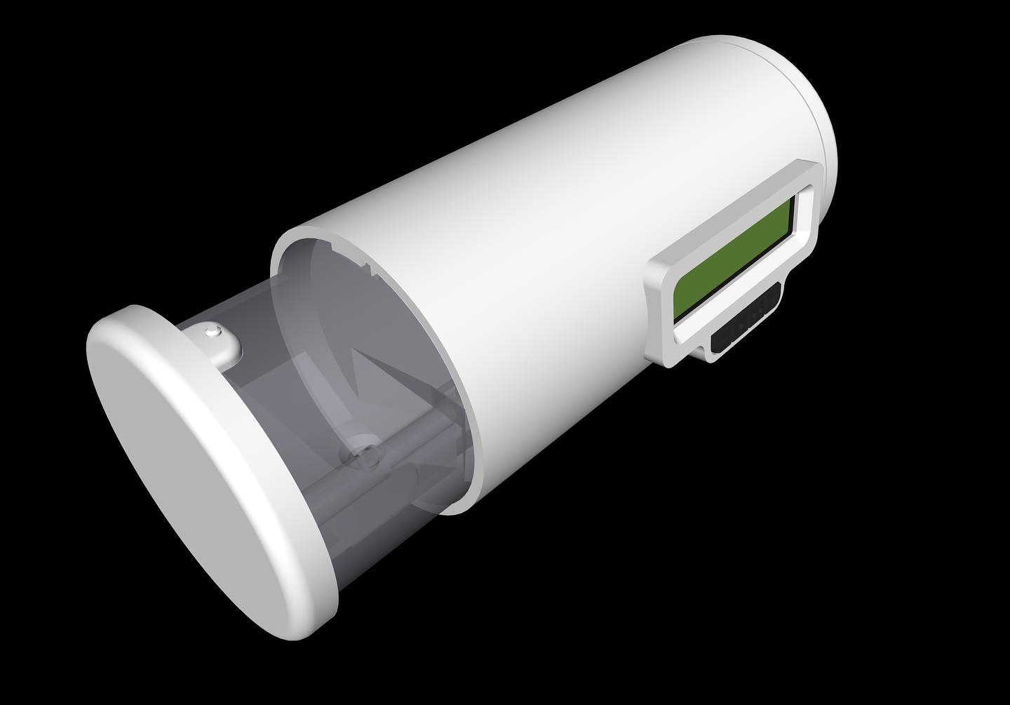

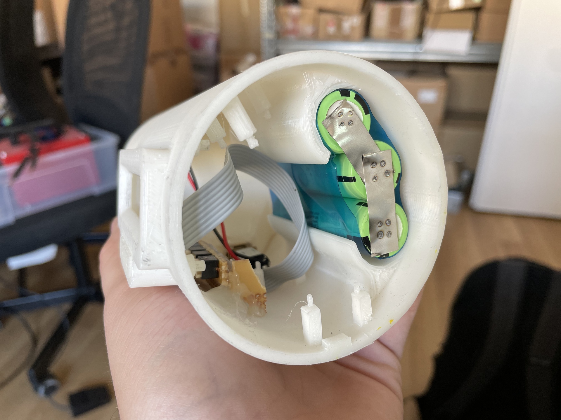

Éppen időben elkészültem a karácsonyi szünetre az automata haletetőmmel. Sajnos a ház nem lett tökéletes, így még kell egy újabb verzió, viszont a hosszú hétvégén tökéletesen tette a dolgát, etette a halainkat és kapcsolta fölöttük a lámpát.
A rendszer szíve egy Arduino Nano, az időt egy DS3231 modul adja, a kijelző I2C vezérlésű.
A lámpát egy relével kapcsolom, az etető motor pedig egy egyszerű tranzisztorral van vezérelve.
Beépítettem egy akkumulátor pakkot is, ami nagyjából másfél napig el tudja látni árammal a teljes rendszert, hogyha véletlen kimaradás lenne.
A négy gombbal lehet váltani a “menüben” és beállítani az időket és az étel adagot.
Az adag mennyiség beállítástól függő ideig forog a csiga a tartály aljában és adagolja az ételt.
A következő verziót már nem modulosan, hanem egy Nyákon akarom kivitelezni.

Jó lett, ügyes vagy, gratulálok! Mi a baj a házzal? Szerintem jó.

Két apróság volt amit a tervezés során elszúrtam:
- A kihúzható étel tartó vég borítása elforog, úgy rögzíti a helyén a tartályt, viszont úgy sikerült megtervezni, hogy nem lehetett módosítás nélkül össze rakni.
- Szintén a tartályban van a másik hiba, a nyílás ahol az étel beesik az adagoló csigához túl kicsi lett, így az első tesztek során nem igazán jött belőle az eledel, azt a nyílást kellett kb 4-szeresére növelni.
Ennyi csak ami apró módosítás kell még majd bele.

Nem írtad, de a ház 3D nyomtatással készült ugye? A befelé álló oldala vízálló gumival tömítve, azt is jól látom?
Az akksi milyen konfigurációban van és mi vezérli a töltését?
(#) Henrik1996 válasza asch hozzászólására (») Dec 30, 2021 /
3D nyomtatott igen, a lehető legegyszerűbb anyaggal.
Nincs tömítve sajnos, a gumi pusztán csak egy plusz rögzítés, bár fölöslegesen mert szerencsére kifelé néz a nehezebb oldala, így nem kell attól féljek, hogy beleesik a vízbe, illetve a tartó is egyedi tervezés, kényelmesen felfekszik benne.
Ezt nem is írtam le, annak állítható a mérete, így nem csak erre az egy akváriumra jó.
Az akku 1S3P konfigurációs 18650-es Panasonic cellákból áll. Eléggé gyengék már, mivel megjárták már Amerikát (munkahelyről kértem el őket).
