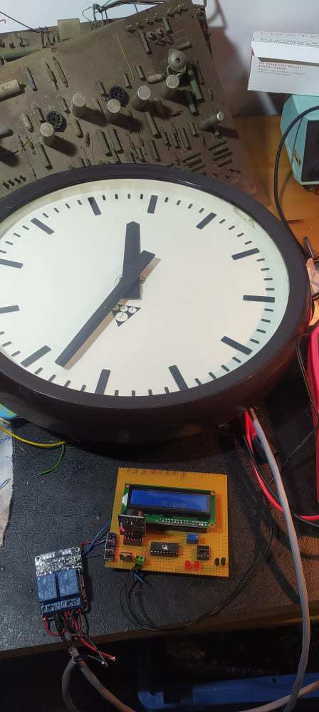

Nálunk ez volt tavaly az utolsó projekt És most készül egy progatron "központi óra" meg egy nixicsöves "vekker"

Szia! A Pragotron központi óráról tervezitek publikálni a dokumentációt? Van itthon 3 Schauer órám, de egyszerűen nincs időm és energiám egy valamirevaló központi órát tervezni hozzá.

(#) kaqkk válasza mark.budai hozzászólására (») Jan 2, 2022 / 2
Még nem gondolkodtunk rajta de megbeszéljük a "kollégámmal"

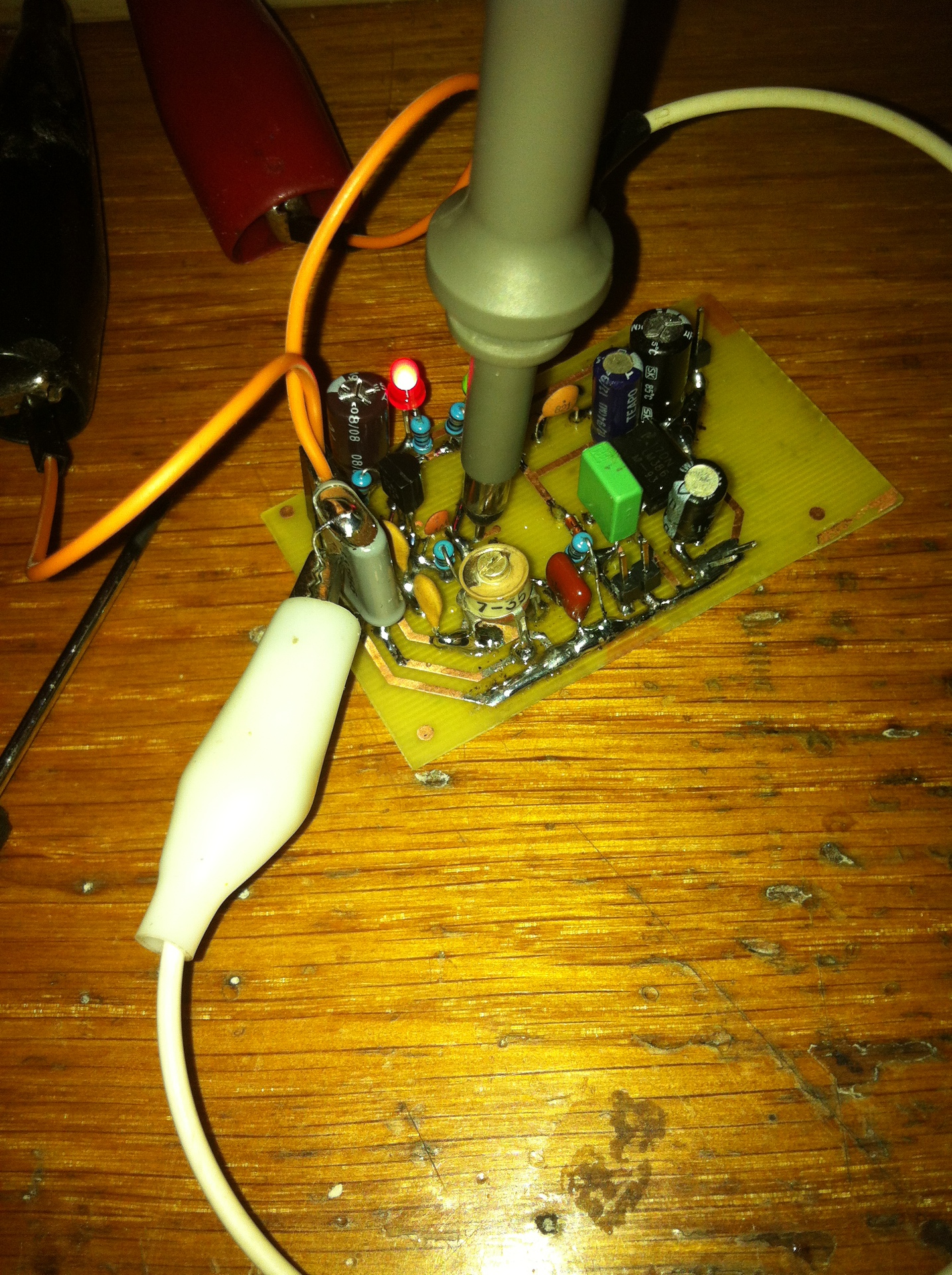

Sziasztok. A napokban volt jópár elfoglaltságom amiről később kerül ki kép, de a most este elkészültet azért felteszem.
Pixie 2 jól ismert adóvevő, egyszerű kapcsolása.
Oszcillátor fokozatban egy sima BC547B szolgál, a kimeneti fokozatban BFY33 lett a választott.
Összesen két napig építettem, igaz sok idő elment az első nyákokkal is ( 4 nyáklemez készült, kollégáknak is készítettem belőle ).
Csatoltam a képeket igaz még doboz nélkül.

A link alatt a nixi "csörgőóra" a képen a progatron vezérlő prototípusa ...
(#) Gafly válasza kaqkk hozzászólására (») Jan 4, 2022 /
Mivel hajtod ezt a szerencsétlent?
A "gyári" H-hidas...

(#) kaqkk válasza Gafly hozzászólására (») Jan 4, 2022 /
H híd volt a terv , de egyenlőre csak relé volt kéznél ...

(#) kameleon2 válasza kaqkk hozzászólására (») Jan 5, 2022 /
Vasúti Pragotron óra? Mennyit javítottunk! Persze nem ezeket, hanem azt amelyiken 1m-es volt a mutató. A legrosszabb az óraátállítás volt, amikor visszafelé kellett léptetni egy órát. Akkor az óraegység előtt ülve "csak" 23 órányit kellett nyomogatni felváltva a páros, páratlan perc gombokat. 2-en csináltuk 2 kézzel az elején, így is vízhólyagos lett az ujjunk. Egyszer. Aztán lett csinálva egy központi léptető hozzá, ami után max korrigálni kellett, ha valamelyik elmaradt az ütemtől.

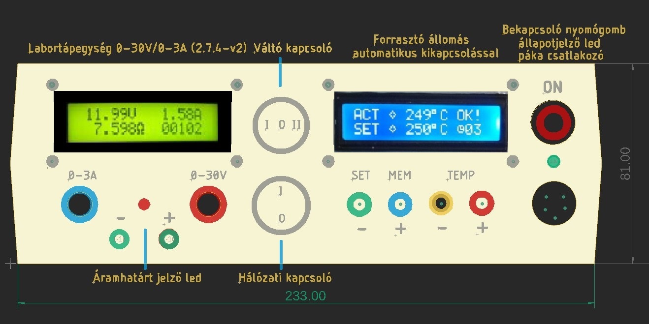

Egy tervezett "doboz" előlapról kérnék véleményt, változtatásra javaslatot. "Mindent is" eagle-vel tervezek a színek sem véglegesek.
(#) kameleon2 válasza zamatőr hozzászólására (») Jan 5, 2022 /
A kijelző rögzítő csavarokat anulálnám. Amúgy nekem bejön. Igaz egy OpenOffice, vagy Inkscape grafika nem tenne neki rosszat felbontásban és végeredményben sem. Nekem kicsit közel vannak a kivezetések. Én olyan banán aljzatokat használtam, amivel oda is lehet csiptetni a sima vezetéket és menetes. Ott sajnos az emberi kéz és az ujjak helyet foglalnak. Azaz kicsit nehézkes hozzáférni, ha egymáshoz túl közel van két kivezetés.
(#) zamatőr válasza kameleon2 hozzászólására (») Jan 5, 2022 /
A csavarok a belső előlapon lesznek . Sajnos elég szűk a hely ,a gombsort egyvonalban szeretném tenni de felfelé már nemigen vihetem a kijelző panelje miatt. 25mm -re szét tudom tolni az aljzatokat ( már megvettem igaz csavaros az eleje is de vezeték rögzítésre nem alkalmas).
Még a DC ON-OFF nyomókapcsolónak nincs helye 17mm átmérő

(#) lazsi válasza zamatőr hozzászólására (») Jan 5, 2022 /
Ha lesz rajta DC on-off kapcsoló (ami azért elég fontos lenne...), akkor az áramhatároló fölé esetleg egy zöld LED, ami jelzi a kirakott feszültség meglétét.
Az I-0-II váltókapcsoló mit csinál? (Azzal nem lehet kombinálni a DC on-off kapcsolót?)
Nekem logikusabb lenne a feszültség-áram beállítást felcserélni, mert a feszültséget gyakrabban és "finomabban" fogod állítani, ezért annak talán jobb helye lenne a (bal) szélén, messzebb a főkapcsolótól. (Be- és kikapcsoláskor nem állítod el véletlenül a feszültséget, tehát kisebb az esélye annak, hogy más értékű lesz, mint amit vársz. A feszültség állításakor kisebb eséllyel kapcsolod ki.)

(#) Gafly válasza lazsi hozzászólására (») Jan 5, 2022 /
I-0-II lehet hogy a tápegység/páka között vált.
Jobbkezesség gyakoribb, én hagynám a jobb oldalon a feszültség állitást.
(#) Kovidivi válasza lazsi hozzászólására (») Jan 5, 2022 /
Én egy sima 2 tranzisztoros áramgenerátorral meghajtott LED-et használok visszajelzésre, amit a kimenetről táplálok meg, és a LED alapján tudom, hogy van-e a kimeneten ténylegesen feszültség. Pl. ha lekapcsolom a labortápot, a feszültség csak lassan csökken, vagy ha akksit töltök, akkor is világít a LED, ha a labortáp le van kapcsolva. Talán hasznosabb így.
