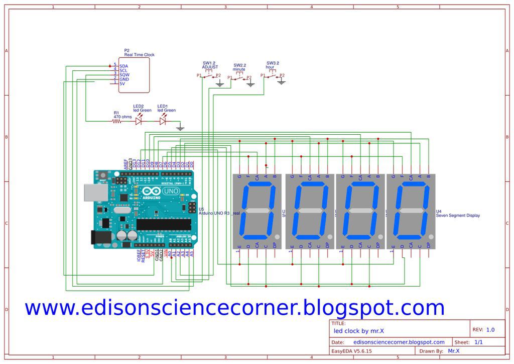

Sziasztok építettem egy hétszegmenses órát Arduino nanoval és DS3231 RTC-vel. Az a probléma vele, hogy nem tartja meg, áramszünet után az időt. Mellékelem a programkódot, kérlek nézzétek át mi lehet a baj vele.
Előre is köszönöm.

A kapcsolást meg tudod mutatni?
Cseréld ki az elemet a DS3231-ben.
Áldott Ünnepeket mindenkinek!
Sajnos azt már nem találom.
Ha gyári modul, akkor lehet ez a baj. De lehet valamilyen saját tervezésű panel is.
Az már megvolt, sőt az rtc modult is cseréltem.
Ez a sor a setup függvényben:
rtc.adjust(DateTime(F(__DATE__), F(__TIME__)));
A program fordításának időpontját írja bele az RTC-be, minden egyes indításkor.
Akkor ezt tiltsam le azaz kommenteljem beállítás után? A hozzászólás módosítva: Dec 25, 2021

Például. De inkább írd meg úgy a szoftvert, hogy állítható legyen az idő nyomógombokkal. Kicsit fapados, hogy program fordítással és feltöltséssel lehet beállítani.
Sajnos programoznnnni nem tudok.
Az általad beírt kódban a 14. és 15. sort így módosítsd, értelem szerűen az akkori dátummal és időponttal:
//rtc.adjust(DateTime(F(__DATE__), F(__TIME__))); //set clock as computer clock
rtc.adjust(DateTime(2020, 7, 12, 10, 57, 00));
Majd ezt töltsd fel az Arduino lapkára. Miután elindult az óra, akkor ismét módosítsd a programkódot erre:
//rtc.adjust(DateTime(2020, 7, 12, 10, 57, 00));
Majd ismét töltsd fel. Így az RTC-ben tárolt időpontot nem fogod felülírni minden egyes bekapcsolásnál.

Mindegy, hogy melyiket használod, az a lényeg, hogy miután feltöltötted a programot úgy, hogy nem volt kikommentelve, töltsd rá ismét, de már úgy, hogy ki van kommentelve!
Azért, mert az első feltöltéskor, pontosabban, amikor elindul a program, az rtc.adjust() beállítja az RTC-t. De ha ez benne marad, akkor az Arduino minden egyes újraindításakor az C fordító által az akkori időpontot és dátumot fordítja bele abba a file-ba, ami beleírsz az Arduino lapkába.

Megépítettem az alábbi kapcsolást, de DS1307 helyett csak DS1302-es RTC-m van át lehet írni a kódot hozzá?
Tudnátok segíteni?
