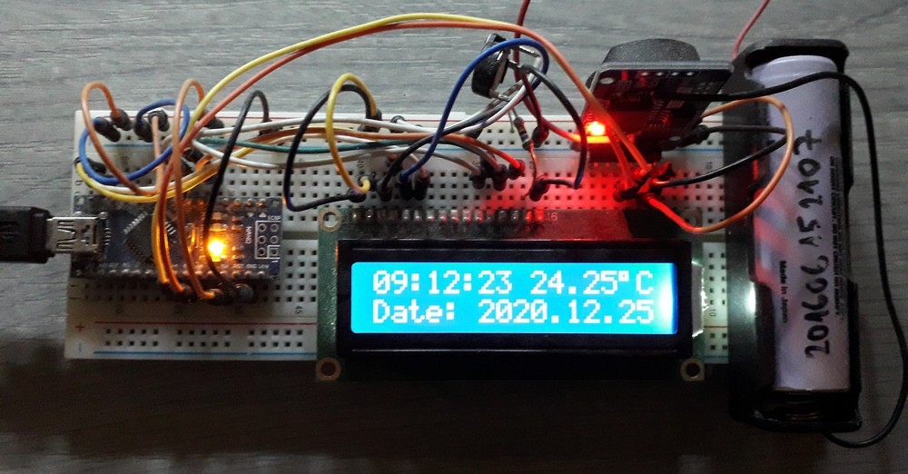

Ez érdekes, most hogy írtátok, nekem is van egy ilyen modulom, igaz csak deszkamodell, bár már egy éve raktam össze, amolyan kísérletképp csak. Szóval ott van a polcon, nem is törődtem vele.
Na most csak ránéztem, és az enyém pontosan 1 év 17 percet késik...
A 18650-es csak az RTC modulnak szolgáltatja a készenléti feszültséget, az ardut nem táplálja.
Mikor összetákoltam, fel volt töltve az aksi, most rámértem és még 3.8V a feszültsége, tehát nem merült le. Programfeltöltéskor volt beállítva az idő, tehát kb 1 perc+- hiba volt a beállítás miatt maximum.
Most akkor elfelejtett évszámot ugrani vagy mi történhetett?
#include <DS3231.h>
#include <LiquidCrystal.h>
DS3231 rtc(SDA, SCL);
LiquidCrystal lcd(12, 11, 5, 4, 3, 2);
void setup()
rtc.begin();
lcd.begin(16,2);
rtc.setDOW(5); // Hét napjának beállítása: (1 Monday, 2 Tuesday, 3 Wednesday, 4 Thursday, 5 Friday, 6 Saturday, 7 Sunday)
rtc.setTime(17, 01, 0); // Idő beállítás: (óra, perc, másodperc)
rtc.setDate(21, 8, 2020); // Dátum beállítás: (nap, hónap, év)
void loop()
lcd.setCursor(0,0);
//lcd.print("Time: ");
lcd.print(rtc.getTimeStr());
lcd.setCursor(9,0);
lcd.print(rtc.getTemp());
lcd.print("\xDF" "C");
//lcd.print((char)223);
//lcd.println("C");
lcd.setCursor(0,1);
lcd.print("Date: ");
lcd.print(rtc.getDateStr(FORMAT_LONG, FORMAT_BIGENDIAN, '.'));
delay(1000);
