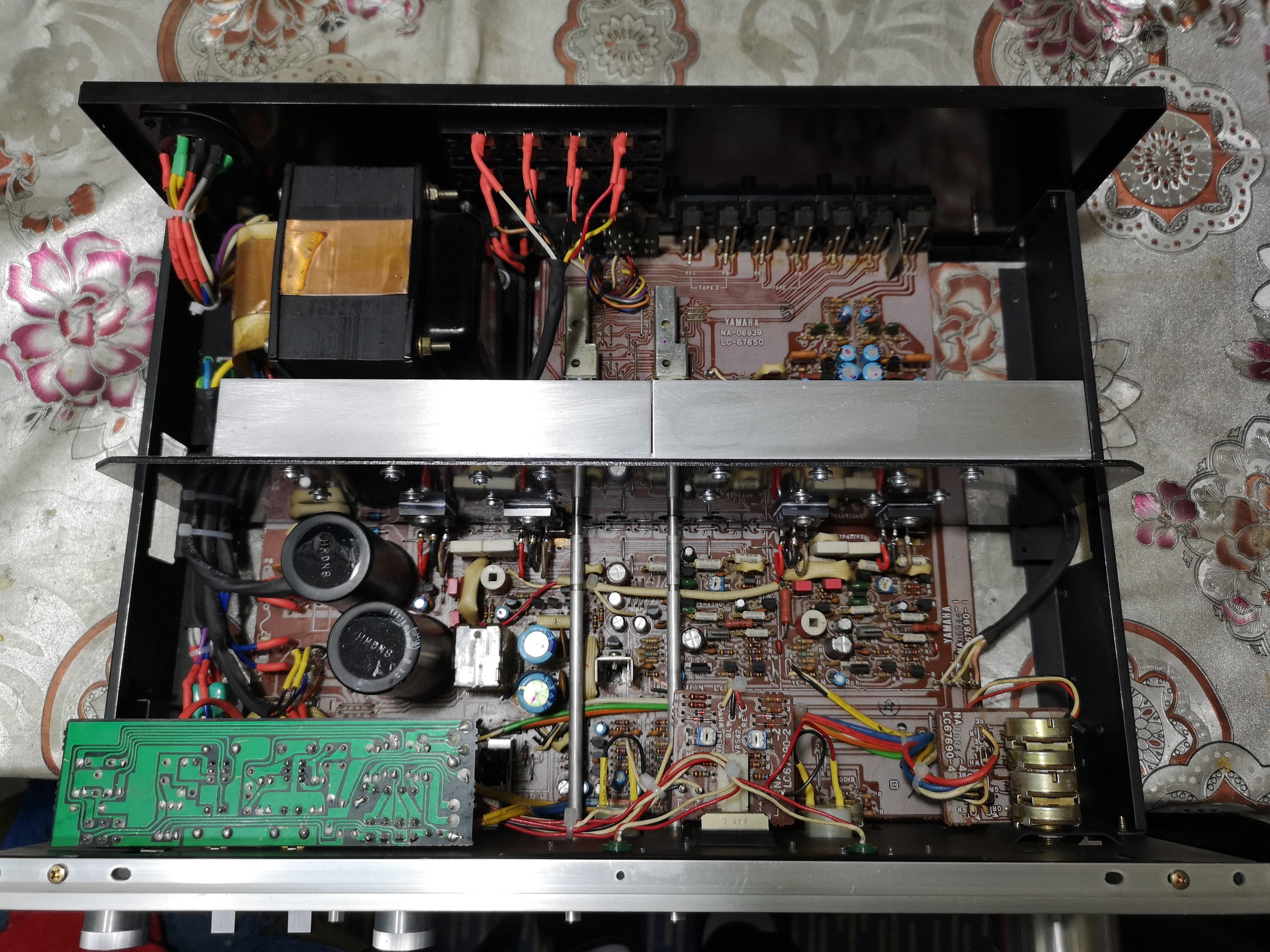

Vettem egy YAMAHA CA 710-es erősítőt.
Az erősítő át eset egy kisebb nagyobb átalakításon, ami azt jelenti hogy: át lett kondizva ahol csak kellet, a kapcsolók és a potencióméterek ki lettek takarítva, a finál tranzisztorok le lettek cserélve az eredeti 2SC1403, 2SA745-ös párokról MJL21193, és MJL21194 párokra, valamint az erősítő váza is teljesen szét lett szedve, és le lett festve, valamint a nagy fekete hűtőbordára is lett még 4 darab kisebb hűtőborda fel fogatva a nagyobb hűtés céljából.
A problémám az vele csak hogy 4-ohmos terhelésen (megjegyzem az erősítő tudja a 4-ohmos terhelést is gyárilag..elvileg..) nagyobb hangerőn az áramkorlát be kapcsol, és recsegő lesz tőle a zene, ha ki veszem az áramkorlát két tranzisztorát (jelen esetben csak az egyik oldallal próbálkoztam) ami a rajzon a TR493, TR495 2SC1918, 2SA844 akkor ez a recsegő hang meg szűnik!.
A kérdésem az volna hogy ti mit javasoltok hogy a kapcsoláson (az áramkorlát kőrben) mit kellene módosítani hogy a 4-ohmos terhelést is kezelje az erősítő?.
Próbából ki vettem a két emitter ellenállását a két finál tranzisztornak amik 0,47ohm-osak (RP521, RP523), és be tettem helyettük két 0,22ohmos ellenállást, és akkor sem volt ez a recsegő hang, nyilván mert a két 0,22 ohm-os ellenálláson nem esett akkora feszültség mint a 0,47 ohm-os ellenállásokon és az áramkorlát nem kapcsolt be.
Véleményem szerint vagy a két emitter ellenállást kellene le cseréni két 0,22ohm-os ellenállásra, vagy az FR487, FR489-es ellenállásokat le kellene cserélni 680ohm-ról nagyobbra?, de szeretném meg hallgatni a ti véleményeteket is!.
Jah igen, és mekkora nyugalmi áramot javasoltok a finál tranzisztoroknak, 50mA?.

(#) mcc válasza soos csaba hozzászólására (») Dec 26, 2021 /
Cseréld ki R513-at és R515-öt 3.9k-ra. Ez megnöveli az elérhető kimeneti csúcsáramot.

(#) soos csaba válasza mcc hozzászólására (») Dec 26, 2021 /
Nem hozott változást, sőt ha le viszem 3k3-ra is meg van a recsegés!

Ebben igazad van, csakhogy a kábé fél hangerőn csinálja ezt a recsegést az erősítő!, tehát az áramkorláttal lehet a baj.
Oszcilloszkóppal mérve az erősítőt 4-ohmos terhelés mellet az erősítő 50Hz jellel hajtva 20,5V a kimeneten, a szinusz jelt itt még nem vágta, 1KHz jellel 21,3V, valamint 10KHz jellel 21,0V.
(#) fecameca válasza soos csaba hozzászólására (») Dec 26, 2021 /
Szerintem az 50 mA nyugalmi áram túl sok bármilyen erősítőnek. Max. 20 mA, de állíthatsz neki 10 mA -t is, ha szkópon nem látszik keresztezési torzítás. Sőt én úgy szoktam, leveszem minimumra, generátor, és oszcilloszkóp rajta, ahol eltűnik a keresztezési torzítás, + néhány mA plusz. 20 mA felett elindulhat a lavina, akármilyen jó a hűtése még 120 Wattos végtranzisztoroknál is. Ezeket a japánokat nem annyira ismerem, de néztem, 45 W 8 ohmon ez az erősítő. Én inkább a 680 ohmokat növelném meg, a 0,47 ohmok valamit védenek a végtranzisztorokon még az aktív védelem nélkül is, plusz van egy is negatív visszacsatolás is miattuk a körben.
(#) soos csaba válasza fecameca hozzászólására (») Dec 26, 2021 /
A 680ohm-os ellenállások meg növeltem előbb 1Kohm-ra még hallottam egy kicsit a recsegést, de mikor le cseréltem a 680ohm-ot a dupla értékre 1,360Kohm-ra el tűnt a recsegés!
Akkor nem voltam elég bátor az érték csökkentésekor...
Még lehet csökkenteni a 0,47ohmot is, mondjuk 0,33-ra, de a hőmegfutásra ellenőrizni kell utána a végfokot. Én nem tartom soknak az 50mA-t, én 60-al járatom a saját erősítőmet, 0.1ohmos emitter ellenállásokkal.
Arra az egyre figyelj, hogy a 680ohmos ellenállások növelése rontja a rövidzárvédelem működését. Rövidzár esetén jobban fognak melegedni a végtranzisztorok.
Maradtam inkább az emitter ellenállások 0,22Ohm értékénél, a finál tranzisztorok nem melegszenek így sem jelentősen, és a védelem se kapcsol be időnek előtt.
Ez sem teljesen ideális rövidzárnál, de a 21193/94 elég masszív, hogy túlélje. A nyugalmi áramra figyelj, érdemes monitorozni néhány óra hosszat működés közben, nehogy megfusson!
A tesztek ezután jönnek, meg lássuk mennyire melegszik fel a hűtőborda és a tranzisztor tokja.
A nyugalmit nemsokára be állítom, meglássuk hány mA-nél tűnik el a keresztezési torzítás, mondjuk most a gyári értéken van.
