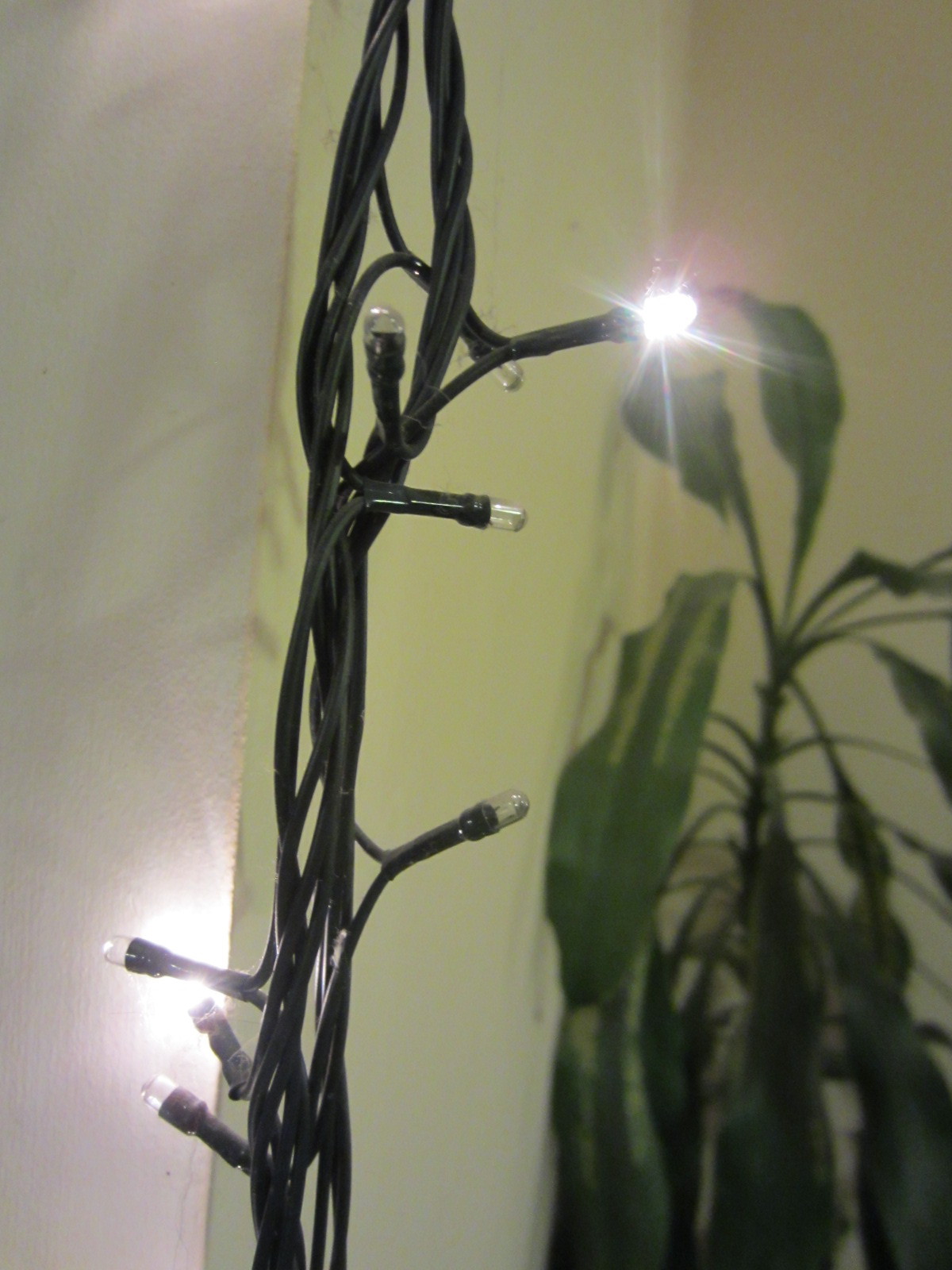

(#) Fats Domino hozzászólása Dec 28, 2021 /
Jó estét mindenkinek! Hogyan lehetne megtalálni a rossz izzót ? Csak egy sor világít, eredetileg négy szín volt,most csak a fehér van meg.Sorbakötött izzók. Van erre valami jó módszer? Csak egy kis műszerem van mérésre.

(#) KBal76 válasza Fats Domino hozzászólására (») Dec 28, 2021 /
Ha kizárólag beltérben van használva, áramtalanítás után két hegyes tûvel (pl. injekciós, de meg kell nézni nem-e bevonatos, mert az nem vezet) átszurkálva két helyen. Egyszer az elsô izzó elôtt, a másik tûvel pedig sorban végigszurkálni ameddig szakadást nem mérsz (mármint a tûkre csatlakoztatott ellenállásmérôvel) . De csak akkor ha nincs vezérlô dobozkája, ha van akkor lehet abban van a hiba.
De én inkább vennék másikat.

(#) Fats Domino válasza KBal76 hozzászólására (») Dec 28, 2021 /
Köszi , ez jó megoldás lehet,a gond csak az, hogy 130 db izzó van egy szálon., ezt végigellenőrizni?? háromszor? Azért köszi,üdv.
(#) Epu2 válasza Fats Domino hozzászólására (») Dec 28, 2021 /
Egyszerűbb ha feláldozol egy izzót és rövidre zárod. Persze kellően szigetelve, egyenként kihúzod az izzókat és bedugod a rövidzárt. Ahol felvillan, oda teszel egy jót. szerencséd ban, hamar meg lesz.
(#) kendre256 válasza Fats Domino hozzászólására (») Dec 28, 2021 / 2
Erre van egy módszer... Az izzósor egyik vége és a közepe között mérj. Ha vezet, akkor a másik felében van a hiba. Utána folytatod a hibás szakasz további felezésével, és így tovább. 130 izzó esetén hét-nyolc mérésből meg lehet találni a hibás izzót.
(#) nedudgi válasza Fats Domino hozzászólására (») Dec 28, 2021 /
