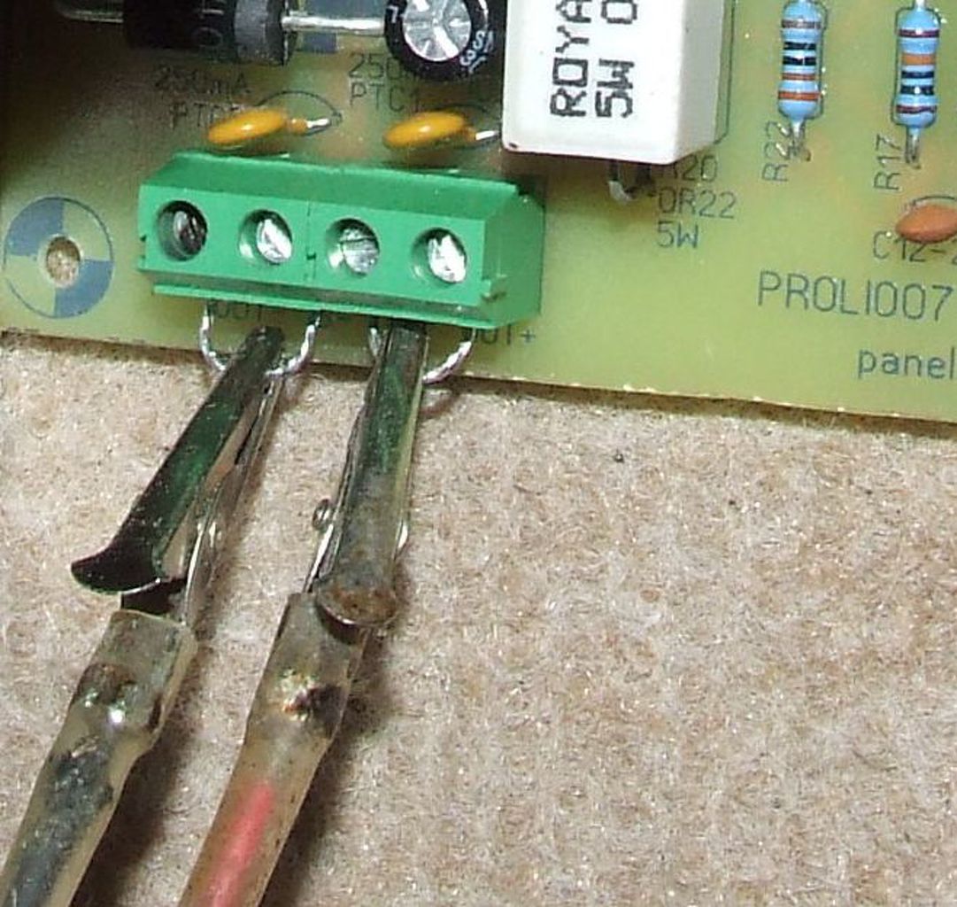

Megnézem, otthon maratott nyák panel, érdekes forrasztásokkal. 4700µF 63V a paneltől 1cm magasságban a levegőben lóg. FETek IRF3205 3db,ezek is jók ide?
Trimmerek fekvők az álló helyén, 3.láb bekábelezve.
Forr szemek leégetve a forrasztásoktól.
Az előlapi kijelző vezetékei leszakadva, ezek hova mennek? Ha jól néztem akkor külső tápról megy és 3 vezeték van az áram és fesz mérésre.
Köszönöm

Az E-FUSE kapcsoló mit csinál?
Az S+ KI+ és S- KI- ezek összekötve kell legyenek? Mert jelenleg egy 4-es csavaros sorkapocs van, de nem láttam hogy össze lett volna.

(#) Egri Frédi válasza Monster02 hozzászólására (») Dec 22, 2021 / 1
Bocsika, de ha ezt így összekötöd a panelnél, pont azt a "funkciót" szünteted meg, amiért be lett építve.
A lényege a 4 vezetékes kimenetnek az lenne, hogy a "fogyasztón" megjelenő feszültség a lehető legpontosabban kövesse a kijelzőn mutatott értéket. A panel és a banánhüvelyek közt lévő vezetékeken eső feszültséget hivatott "korrigálni". Megoszlanak a vélemények a hasznosságáról. Egyesek - szükségessége, pontos "helyi" mérés esetére - javasolják a "4 banánhüvelyes" megolgást és az összekötést csak a mérési ( feszültség rákötési ) pontnál javasolják.
Ha nem "agysebészeti tevékenységet" kívánsz folytatni akkor így is megfelel. Azon a max. 20 cm -es 2.5 mm2 vezetéken a paneltől a banánhüvelyig pl. 30V - 2A mellett mennyivel esik több fesz. mint a banánhüvelytől az áramkörig a gyakran vékonyabb és hosszabb vezetéken.

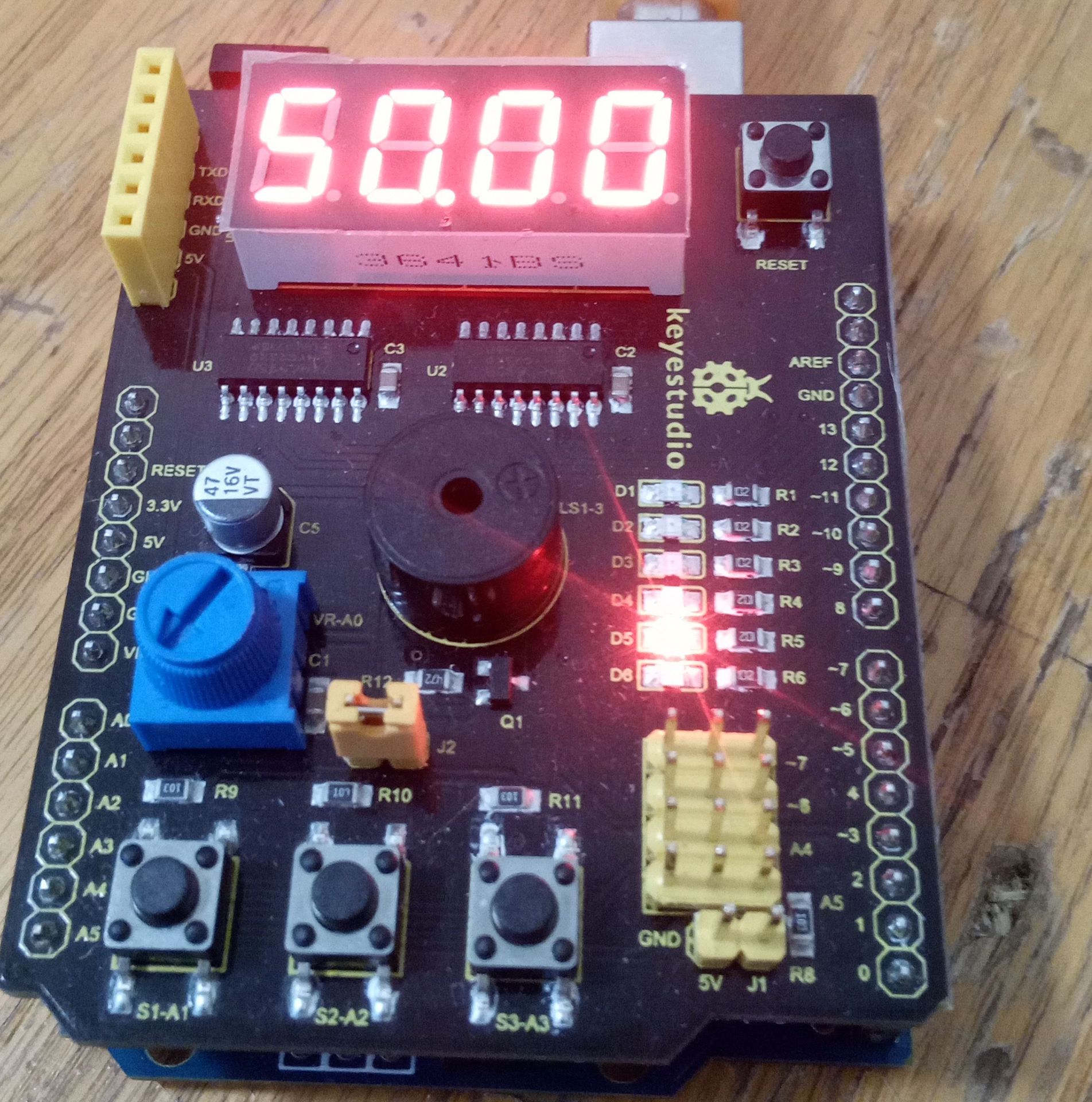

Annak idején Attila SMPS tápjához csináltam egy digitális vezérlést, amely bármilyen másik táphoz is illeszthető. Ha nem riaszt el az érintő kijelző és annak ára, akkor itt egy video a működéséről. A videó leírásában ott egy link a kapcsoláshoz és a programokhoz. Nem tudok róla hogy bárki is után építette volna, a sajátom már több mint négy éve hibátlanul működik és már soha nem térnék vissza a napi használatban a potméteres állításhoz.

Sajnos tetszik a ledes kijelző. Nem riaszt el az érintőképernyő, csak nem szeretem forrasztópáka közelében tudni.

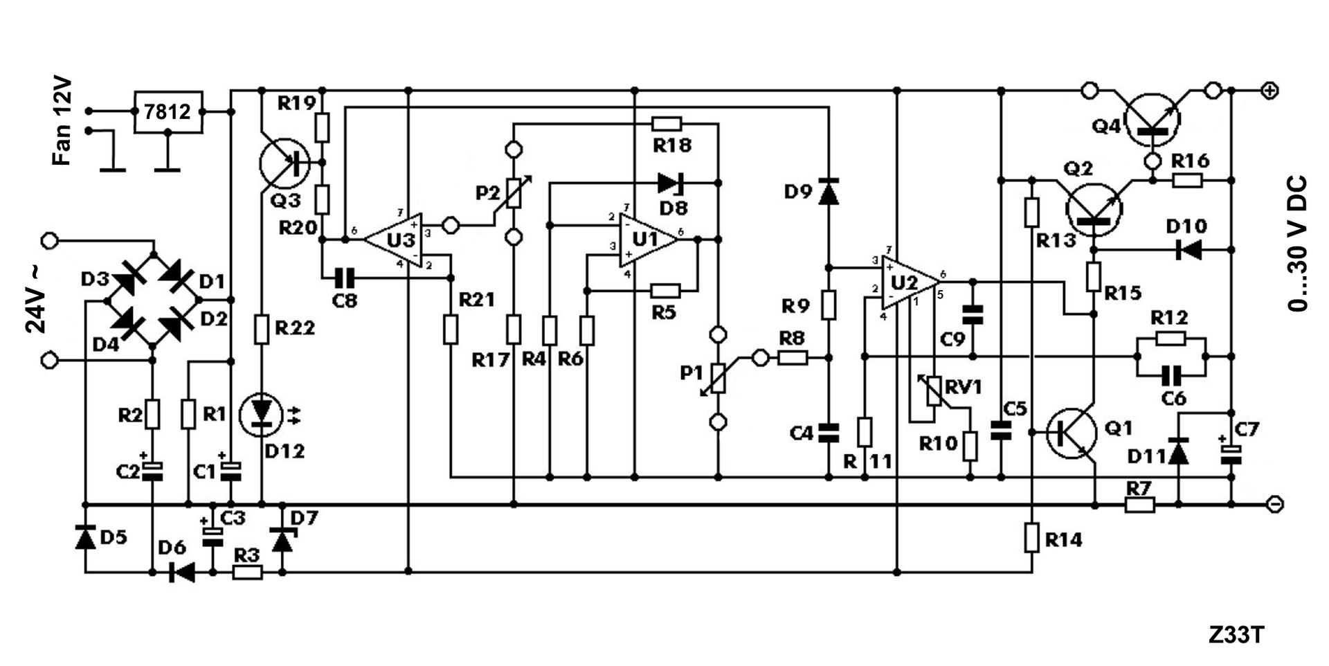

Beépítettem egy ebay-es tápegysség modult, ami szépen működik. A panelon csak CC lednek van kivezetés, de és szeretnék hozzáadni egy CV ledet is. Elég, ha egy tranzisztorral negálom a CC ledet, vagy több mindent is kell tenni ahhoz hogy ez működjön? A másik kérdésem, hogy szeretnék beépíteni egy DC-Off kapcsolót, ha jól gondolom oda nem biztos hogy elég, ha a kimenetet simán lekapcsolom, egyik kapcsolási rajzon se láttam ilyen a megoldást. Szóval hova tudok bekötni egy ilyet a kapcsolásba?
Az áramkör rajzát a képen csatolom!
A hozzászólás módosítva: Jan 1, 2022
(#) szikorapéter válasza mate886 hozzászólására (») Jan 1, 2022 /
Ha neked mondjuk a P1 potméter test felé "nullázza" a táp kimenetét akkor oda tennék egy DC-OFF kapcsolót a potméter utáni ellenállás után és a potméter alsó kivezetésére.
Esetleg a kapcsolóval párhuzamosan egy 47nF-os kondenzátort is biztos ami biztos. Így nem a kimenetet "szakítod meg" hanem mintha nullára vennéd a tápot.
Ellenben ha bekapcsolod ugyan ott lesz a Dc feszültséged mint a beállított volt.
(#) mate886 válasza szikorapéter hozzászólására (») Jan 1, 2022 /
Köszönöm a gyors választ, tehát akkor R8, R9, és C4 közös pontja, és a poti test felöli kivezetése közé. Nem rossz ötlet, egyszerő, nem értem miért nem jutott az eszembe!
