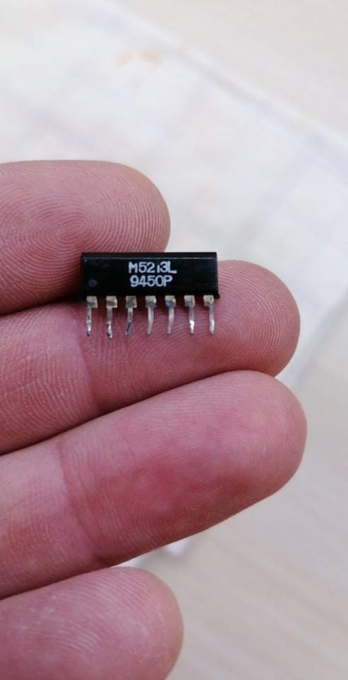

(#) gabo007 hozzászólása Dec 29, 2021 /
keresek M 5213L Meghajtót
Régebbi készülékekben megtalálható előerősítő fokozatokban vagy rádiókban magnókban.
segítségeteket előre köszönöm.
(#) Suba53 válasza gabo007 hozzászólására (») Dec 29, 2021 /
ebay-en van, de szerintem nem éri meg.
Csak egy rajzot találtam róla, ez egy műveleti erősítő. Megpróbálhatod helyettesíteni egy dip8-as tokozású erősítővel egy pici öcsi nyákra szerelve.
(#) gabo007 válasza Suba53 hozzászólására (») Dec 29, 2021 /
Ezt a rajzot én nem találtam se hasonlót, ebayon én is láttam de kb 10eft lenne itthon.
Rajz nagy segítség !
Köszönöm!!!
