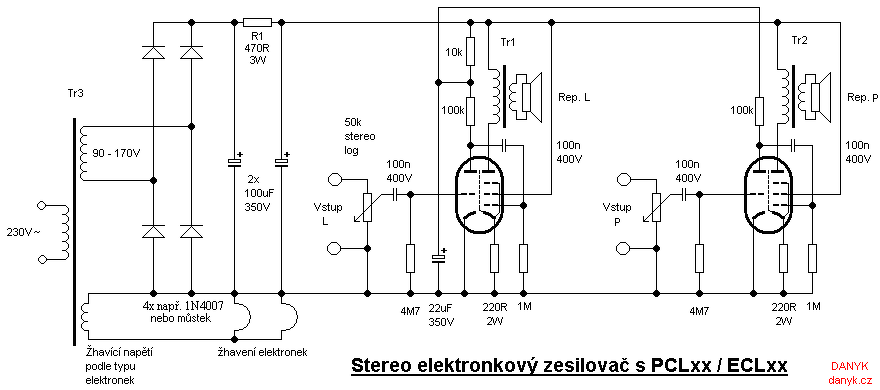

ECL82 SE erősítőt építek, kapcsolási rajzot csatolom. Jelenleg 198V egyenfeszről megy. Trióda anód áram 0,6mA Anódfeszültség 63V. Pentóda Anódárama 40mA, Anódfeszültség 188Volt. Egyenirányítás EZ80. Működik nincs vele semmi gond-brumm vagy hasonló. 2W körül jün ki belöle a szufla. Kimenő bontott rádió-tv kimenőtrafő.
Kérdésem hogy mehet e nagyobb feszültségről, mert a táptrafó 2x260Volt-os szekunderrel rendelkezik. Jelenleg ellenálláson fűti el a maradék 40Volt ot.
Tettem trimert pentóda katód ellenálásával sorba, hogy finoman tudjam állítani az áramát, valamint trióda anódján növeltem 100-ról 200k ohm-ra mert nagy volt a trióda anódárama.
(#) ferci válasza mlaci989 hozzászólására (») Jan 3, 2022 /
Az írásod szerint kb. 240 volt lenne a tápfeszültség az ellenállás nélkül.
Nyugodtan mehet erről a feszültségről, a trióda anódellenállást úgy állítsd be, hogy 70-75 voltra fel tudjon menni.
A pentóda katódellenállását pedig annyira növeld meg, hogy kb. 36 mA-re csökkenjen le az anódáram..
A segédrácsba célszerű lenne párszáz ohmot betenni, aztán megmérni a segédrács áramát is, passzol-e az adatlapi értékhez.
Kimenőt viszont nagyobb primer menetszámmal kellene alkalmazni.
(#) mlaci989 válasza ferci hozzászólására (») Jan 3, 2022 /
Köszönöm a gyors választ!
Kimenő egyenáramú ellenállása 178 Ohm. Majd megmérem- kiszámolom az áttételt.

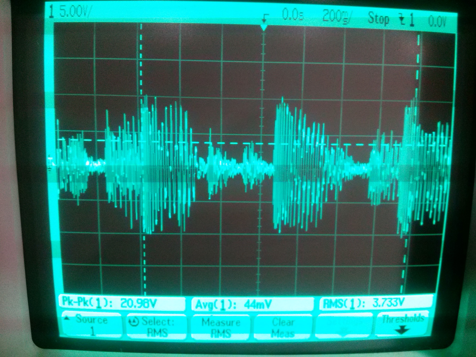

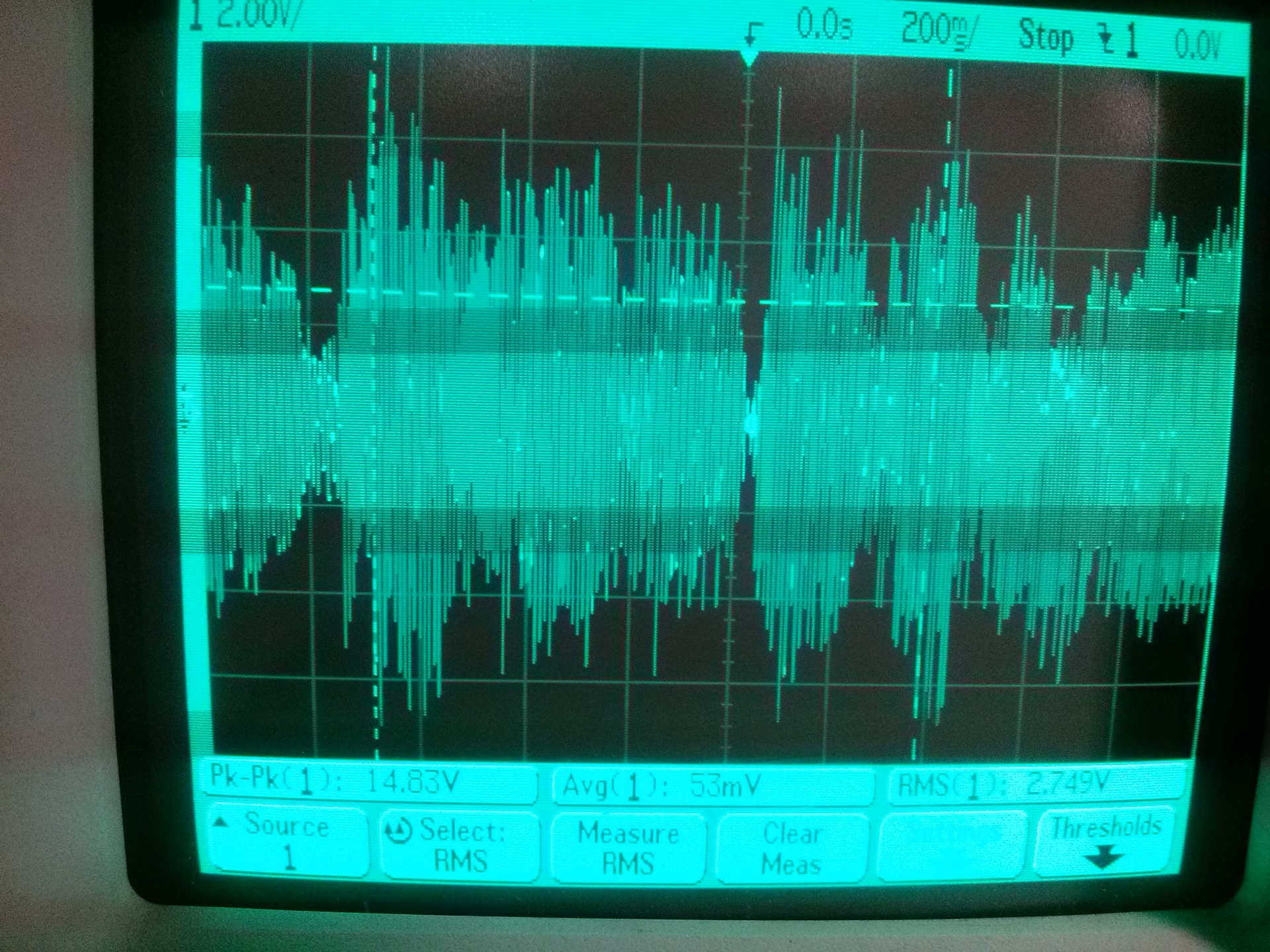

Tőlem se vedd okoskodásnak, de ha zenét hallgatunk az erősítőnkkel, akkor ezek a wattok kicsit másképpen alakulnak (de ez már többször szóba került).
Az első fotón a zenei csúcs 7.45 W, az effektív érték átlaga (integrálja?) pedig 0.43 W/8 Ohm.
A másodikon ugyanez 3.4 W/0.23 W.
Tehát 240 VA-es trafó simán elég lehet egy 2x200 W-os erősítőhöz.
A zenekari analóg végfokok nagy részét így méretezik, a hifiben pedig fordítva, mert úgy "szebben szól".
(#) mlaci989 válasza mlaci989 hozzászólására (») Jan 4, 2022 /
Rámértem a kimenőre.
1kHz en az áttétel megközelítőleg 34-re jön ki üresjáratban. 8 Ohmos terhelésre nem változik, 4 Ohmon 39.
Ebbőll kiszámítva 9,27k - 8 Ohm és 6K - 4 Ohm impedancia jön ki. Szükséges-e alakítani a trafón a cső egészséges hosszútávú működése érdekében.?
