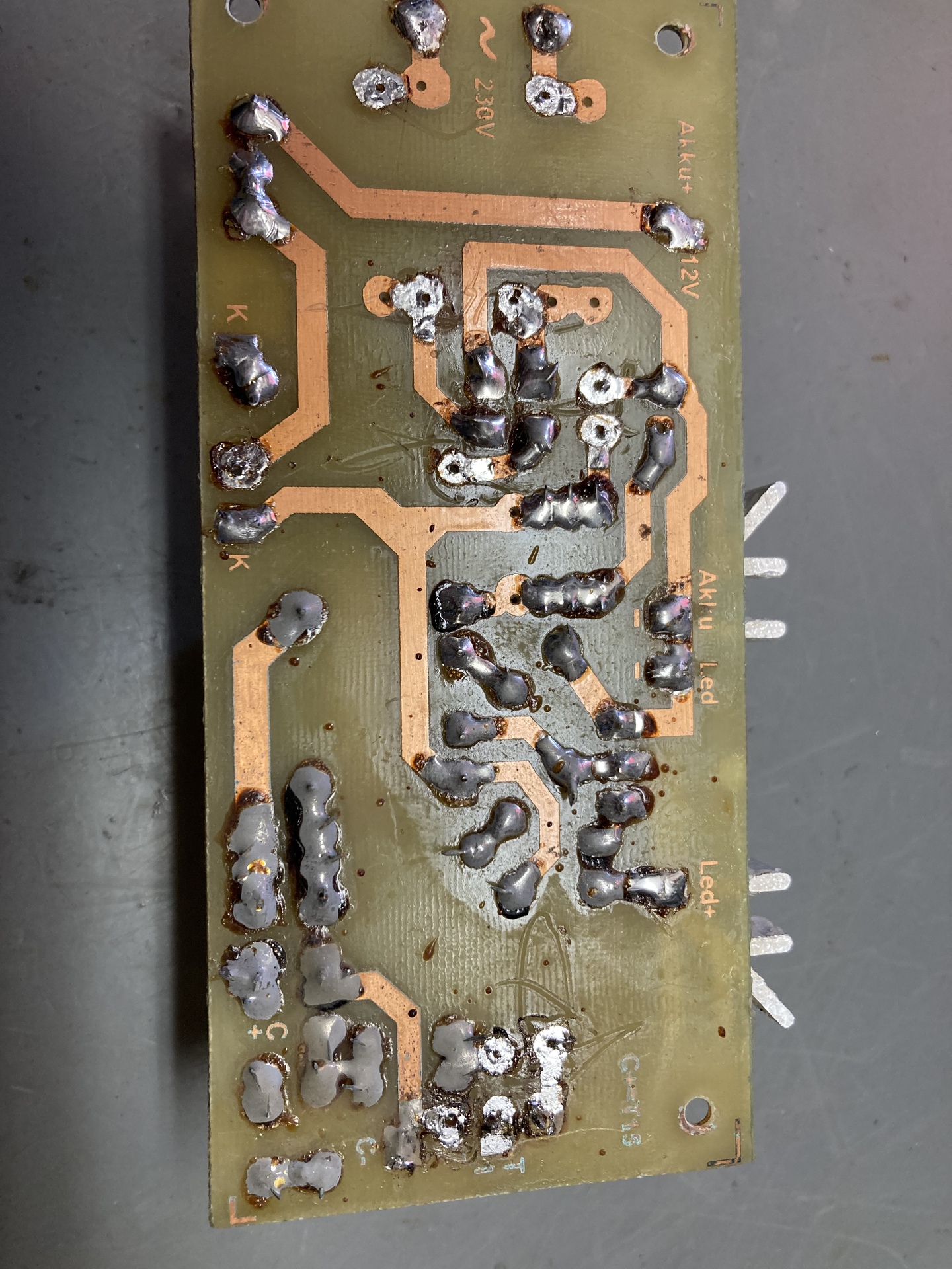

Sziasztok Buék!
Segítséget szeretnék kérni tőletek a villany pásztorom sajna kb 11év után meghibásodott, csináltam képet a hibás panelről nem tudom trafót honnan tudnám beszerezni hozzá páran írtátok nem boltban kapható valaki gyárt ilyen trafót? Vagy esetleg panelt az is érdekelhet. Segítséget előre is köszönöm.

(#) KBal76 válasza Aladdin25 hozzászólására (») Jan 1, 2022 /
Mi a konkrétabb tünete, azon túl hogy meghibásodott? Miért gyanakszol pont a trafóra?

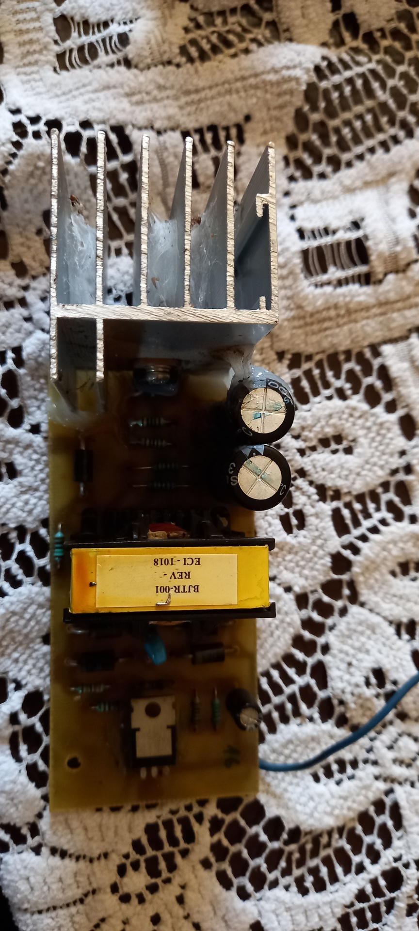

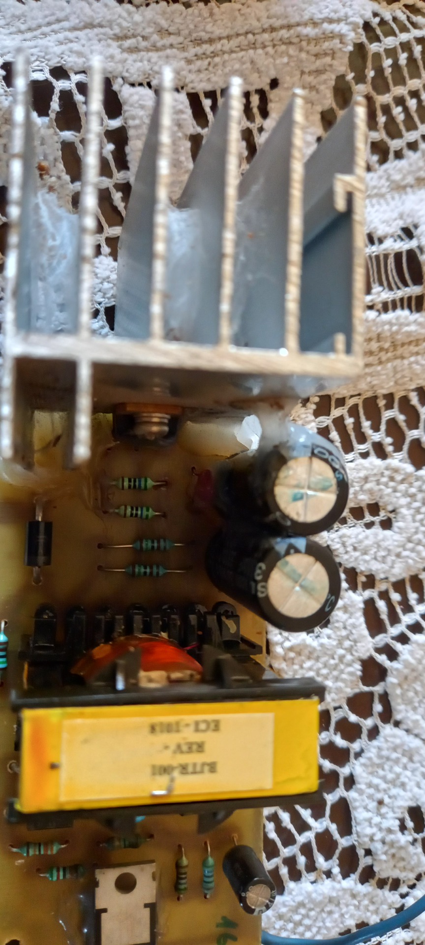

(#) Swedhart válasza Aladdin25 hozzászólására (») Jan 1, 2022 /
Szia rendben írd meg hogy tudod átvenni esetleg csatolok képet róla itt

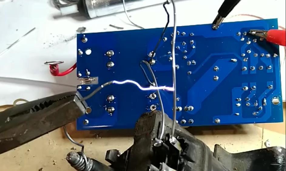

Üdv. Az előző hozzászólásaimban lévő villanypásztor trafója helyébe tettem be egy gyujtótrafót. Amíg az eredeti primer-szekunder teljesen el volt szigetelve egymástól, addig az autótrafó primer és szekunder minusza ugyanaz. Beépítettem egy szikraközt is, a villanypásztor jól működik. Illetve amíg használtam max 1 órát, jol ment. A tápja egy hálózati adapter. Első adapterrel próbálva, a villanypásztor kisült néhányszor, majd az adapter szétlőtt. Gondoltam valami gagyi adapter lehet, kipróbáltam egy más félét. Azzal ment is vagy egy órát, aztán kormolódott el csak az adapter. Gondolom nem smakkol neki, hogy a trafó magasfeszültsége a közös minuszra sül ki, ami ugye visszamegy az adapterbe is. Mi lehet a megoldás? Vagy mitől durrognak szét az adapterek?
(#) JZoli válasza jdani hozzászólására (») Jan 17, 2022 /
Földelni kellene az villanypásztor kimenetét. Így most valószínűleg a hálózati adapter nullája felé átüthet.
(#) jdani válasza JZoli hozzászólására (») Jan 17, 2022 /
Mégpedig hogy? A trafó primer oldala, ahova a szikra átüt, az a mínusz, az az ág van lenyomva a földbe, az a földelés.
Én már több villanypásztort is építettem, ezek nagy része autó gyújtótrafóval üzemelt, mindegyik adapterről ment, és egyik sem ütött át. Ott nálad valami földelési gondnak kell lenni, mert csak abban az esetben üti át a hálózati trafót, ha túl nagy a feszültségkülönbség a hálózati trafó két oldala között.
Mi a megoldás? Mit földeljek, és hogyan?
(#) erdgab válasza jdani hozzászólására (») Jan 17, 2022 /
Most melyik pásztorról van szó,amelyiket a múlt év november 27. mutattál? Ha igen,akkor kérdés,hogy mit kötöztél mert a kimeneti nagyfesz résznek nincs igazán kapcsolata az előtte lévő inverter résszel,max. a tirisztoron át,de az meg a tirisztort tönkre tenné.Nem értem milyen úton juthat el a nagyfesz az adapterig.Mivel cseréltél nagyfesz trafót autós gy. trafóra,csak annyit kellet volna tenned,hogy az eredeti nagyfesz trafó primer tekercse helyébe kötöd be az autó gy. trafó primerjét.Az autós gy. trafónak a negatívval jelzett lábán van a két tekercs közösítve ez a pont a kimenő nagyfesz negatívja is.Igazából a panelen semmilyen átkötést vagy mást nem kellett volna elkövetni.Mértél áramfelvételt az adapterről,remélem DC kimenetű volt.

(#) jdani válasza erdgab hozzászólására (») Jan 18, 2022 /
Igen az. Ha a nagyfesz a trafó minuszára sül ki, és a trafó primer és szekunder minusza ugyanaz, akkor a nagyfesz a tirisztorra is mehet, amin keresztül a hálózatba.
Régi trafó ki, új trafó primerjét bekötöttem. Lásd a képen.

Hát a kép egyértelmű! Hol van a földelés? A villanypásztor földelése nem az elektromos hálózat földelését jelenti, hanem egy földelőnyárson keresztül külön elkészített földelésről van szó! Hát ez azért így elég nagy probléma! A képen sehol egy rendes földelési csatlakozó. Ezzel így nagyon vigyázni kell!
(#) erdgab válasza jdani hozzászólására (») Jan 18, 2022 / 1
Látom a képet,de nem látom a nagyfesz kimenetre kötött 8mm-es fix SZIKRAKÖZT!! Szikraköz nélkül oda üt át ahova éppen akar.Sokszor elmondtam ,a kimeneten szinte kötelező a fix szikraköz,ellenkező esetben saját magát öli meg a készülék.A gyári gépeken szinte egyiken sincs normális szikraköz,ezeket terhelés nélkül nem is szabad bekapcsolni még egy pillanatra sem,ha mégis megteszik akkor hasonló események történnek mint most nálad,ezt még leírva nem olvastam egy használati utasításban sem sajnos.
(#) jdani válasza erdgab hozzászólására (») Jan 19, 2022 /
Ez az asztali teszt verzió, de élesben már szikraközzel van. De attól még mindig csapdossa a hálózati adaptert. Földelés ide-oda, még most se tudom mi a teendőm. (azon kivül hogy földeljem le a villanypásztort)
Földelőrúd le van nyomva a földbe, a nagyfesz negativja arra kötve, a pozitív a vezetékre a kerités alatt. Mi kell még, hova kössem a földelést még?
