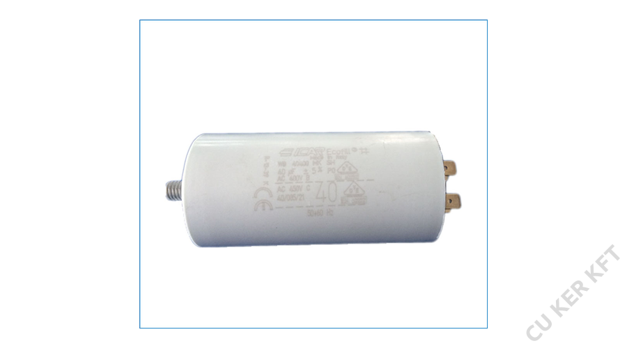

(#) spectraman hozzászólása Dec 10, 2021 /
Ha van valami infótok a nagy kondenzátorról, ami a képen látható készülékből hiányzik kérlek írjatok meg. Köszönöm!
(#) Chipmunk1960 válasza spectraman hozzászólására (») Dec 26, 2021 / 1
Szia, Egy másik hasonlóban, amit javítottam, 20-30 µF motor segédfázis kondi volt.
