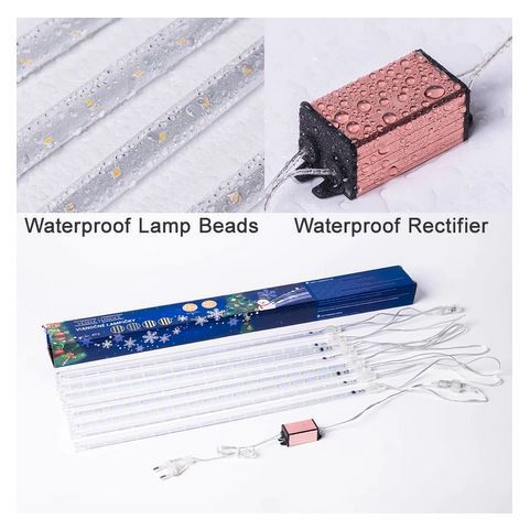

Van nekem egy ledes jégcsap fűzérem 1 panelen nem világit vagy 3 led
De én cserélnék vagy 10 ledet egyik oldala kék lenne másik fehér lehet ezt igy? Másik milyen ic van benne minden panelen van egy. Sajnos a pici kinai le sutulta róla.
A hozzászólás módosítva: Nov 27, 2022
(#) pipi válasza david87 hozzászólására (») Nov 27, 2022 /
Meg kell nézned a ledek bekötését, az a kettő ami itt látszik sorban van...
A különböző szinű ledeknek más-más a virítási feszültségük, igy akár lehet hogy erősebben/halv
ányabban, esetleg nem is viágítanak. Ki kell próbálni, esetleg soros ellenállással korlátozni
(#) uniman válasza david87 hozzászólására (») Nov 27, 2022 /
A jégcsap működéséról is leírhattaál volna némi infót...
(#) david87 válasza uniman hozzászólására (») Nov 27, 2022 /
Sokat nem tudok róla tápja halott azt se tudom hogy hány Voltáról járt
Én 2 sorba kötött 18650 celláról hajtom a maradék 7 db panelt. A panelek párhuzamosan vannak felfűzve.
De ha működik az a 7 "panel" akkor leírhatod , hogy hogyan!? Úgy ahogy a videómon is látszik?
Ha igen, akkor azok lehet, hogy nem is "sima" LEDek...
(#) Tomi111 válasza uniman hozzászólására (») Nov 27, 2022 /
Szerintem nekem ugyanilyen van, de nem kerestem elő. Úgy működik, ahogy a videón látszik, de más a műanyag kialakítása. A panel végére DC6,8V van ráírva. Én az aliexpressről rendeltem. A hozzáadott tápot egyből levágtam, nem bíztam a szigetelésében( nagyon kínai volt) és amúgy is 7-8V között adott le. Én két sort ( 16 panel) kötöttem egy régi gyári nokia telefontöltőre. ( 650mA-es) Az 6V körül ad a paneleknek, minimálisan kisebb a fényük, de tökéletesen működnek. A múlt karácsonyt végigvillogták. Egyébként szerintem sima ledek. Egyszerre 4db világít, kettő-kettő a panel két oldalán. Egyszerűen kettő sorba, majd a párhuzamosan kötve. Előtét ellenállás szerintem csak a betápnál van egy közös.
https://www.aliexpress.com/item/4001238754097.html?spm=a2g0o.order_...SDe7ai
(#) david87 válasza Tomi111 hozzászólására (») Nov 28, 2022 /
Nekem is ugyan ez amit linkeltél még az műanyag bura is.
Minden panel végén ott van egy pici ic amiről nem tudjuk hogy ki.
