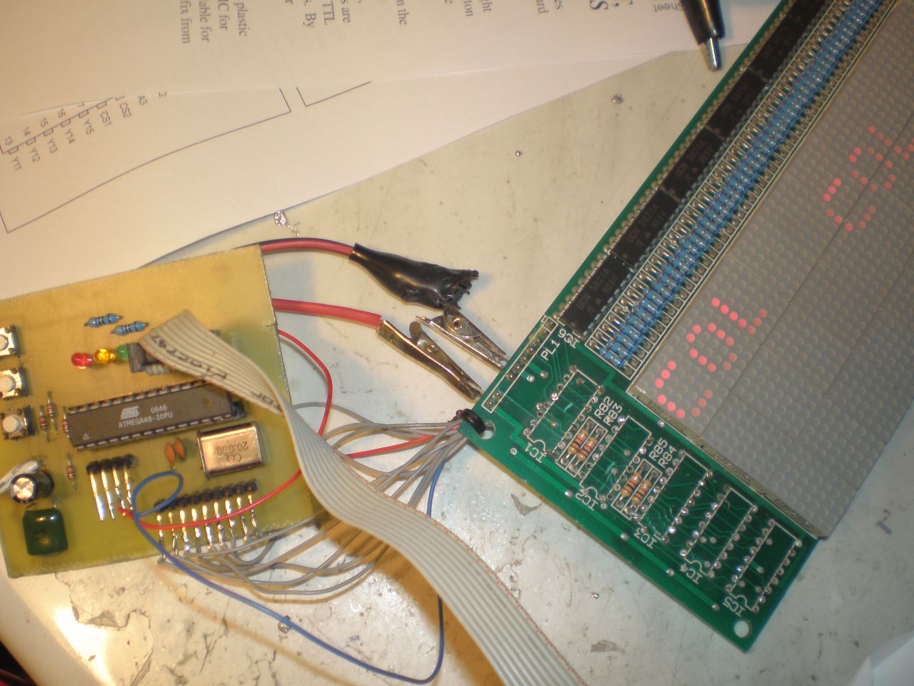

Egy ilyen ledmatrix kijelzőt hogy célszerü meghajtani? 60x21 képpontos. Az adatokat bele kell shiftelnim, eddig eljutottam. Ma nekifogok részlegesen kirajzolni a belegyömöszölt logikahálót. Elöször úgy gondoltam hogy veszek egy brutális matrixot minden pixelnek egy byte, de kis számitás után rájöttem temérdek ramot elvesz. Ezért egy byte minden bitjét ki kell majd használni. Valószínüleg nem célszerü videómemóriát használni, bár ebben az esentben nem lehet rá rajzolni csak a definiált karaktereket kitenni. Mindenképpen úgy látom kinötte az eredetileg neki tervezett AtMega48-at. Utánaszámoltam 158 bytba beleférne a videómemoria ha kihasználok minden bitet. Ha valakinek van karakerkészlete ne tarsa vissza.
Szia huba,
Nem tudom ez milyen formaban varja az adatokat, de en ugy latom ez 5x7-es karakter helyekbol all, akkor pedig lehet celszerubb lenne 1 byte-on 7 bitet kihasznalni es igy 5 byte 1 karakter hely. 5*3*12 = 180byte kellene a video ramnak ahogy hivod. 5x7-es karakter keszlethez meg konnyu hozza jutni... De mondom, ez fugg attol is milyen formatumban varja az adatokat, lehet van celravezetobb modszer is. Udv, Tamas

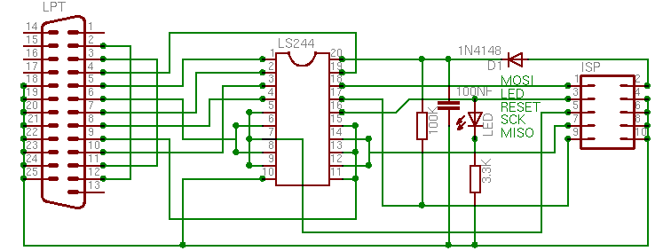

Abban kérném a segítségeteket, hogy van nekem egy STK200-as programozóm (Csak simán vezeték semmi buffer) és egy atmega8-ast programozok vele. De az a baj hogy mindig le kell húzni a programozót ahoz hogy elinduljon a program. Gondolom a Makfile-ban valahol be lehet állítani hogy program feltöltés után a reset láb magas állapotba váltson de hol? Idézet: „Gondolom a Makfile-ban valahol be lehet állítani hogy program feltöltés után a reset láb magas állapotba váltson de hol?” Inkabb fel kell huzni egy ellenallassal.
Építsd meg az IC-s STK200-ast, az leválik felprogramozás után, nem kell lehúzgálni, meg persze 10k-val felhúzni a resetet

A kijelző logikahálózatát kirajzolva és tanulmányozva arra a következtetésre jutottam hogy értelmetlen és rengeteg időt venne igénybe átverekednem magam a bemeneti shift regisztekreken és számlálókon, csak azért hogy pár portlábat megspórólyak. Odáig jutottam hogy van két 21*8 as matrixom. Amig az egyikböl folyamatosan irom ki a dolgokat, a proci szabadidelyében a másikban elvégzi a másikban az elvárt módosításokat és mikor végez akkor elkezd abbol kirni. A kiirás már müködik elég jól, még timer-hez kell kössem. Most következik a neheze. Két lehetőséget látok. Beleprogramozni a karakterkészletet a prociba és sorosporton küldeni neki a kivánt stringeket módosítás esetén, ha nem elég az eeprom akkor van itthon 1Mbites SPI-s flash-em, vagy irni egy pc-s programot ami kiszámol mindent csak kiüldi az egymásután megjelenítendő
