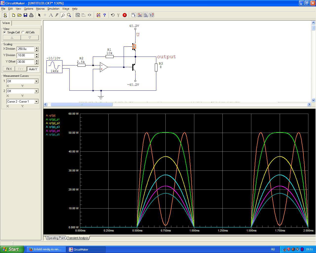

Eszembe jutott, hogy arról volt szó, mi alapján kell meghatározni egy erősítő tápegységét. Tisztán "B" osztályban maximális szinuszos kivezérlés esetén 78,5% az elméleti hatásfok. Ebből adódik, hogy 100W kimenőhöz 127W betáp kell. Persze szinte soha nem szinusszal hallgatjuk az erősítőt. Ha viszont nem, akkor ez a 78,5% sem igaz. -6dB-en a betáplált energia felére, a kivett a negyedére csökken. -12dB-én a betáplált negyedére, a kivett a tizenhatodára csökken. Ha feltételezzük hogy ez egy átlagos kimenő szint, akkor 32W a betáplált 6,25W a kivett teljesítmény. Ebben az esetben 19,5% a hatásfok. Hát nem is olyan egyszerű ez.

Most, hogy mondod, elkezdtem szimulálgatni. Ez is érdekes. Táblázatba szedem, hogy átláthatóbb legyen az egész.
Pki=_________100 W_____25 W____6.25 W_______2.8 W_____1.56 W_____1.0 W Ptáp (*2) = ___63.4 W____31.7 W____15.8 W______10.6 W______7.9 W_____6.3 W Pd (*2) = _____13.9 W____19.3 W____12.8 W_______9.2 W_____7.15W_____5.8 W Az alsó sor érdekes, a végtranzisztor disszipációja. 100 W kimenőteljesítménynél 13.9 W-ot disszipál "darabonként". 1 W-nál ennek alig kevesebb, mint a felét, 5.8 W-ot. Kiteszem, a szimulációt is, hogy látsszon nem a kisujjamból szoptam. Szépen oszlopba rendeztem... erre összezsúfolta. De kitoltam vele. Tudom, hogy van Excel is, de azt senki nem nyitná meg (szinte) A hozzászólás módosítva: Jan 6, 2022
Grafikonon ábrázolva, LM3886 datasheet.
OK, tudom, de szerintem így számszerűen szemléletesebb. A számokat jobban szeretem.
Eddig is tudtam, hogy valahogy így alakul... de hátha valakinek új. És 3D-s diagram kellene a három sorhoz. A hozzászólás módosítva: Jan 6, 2022
