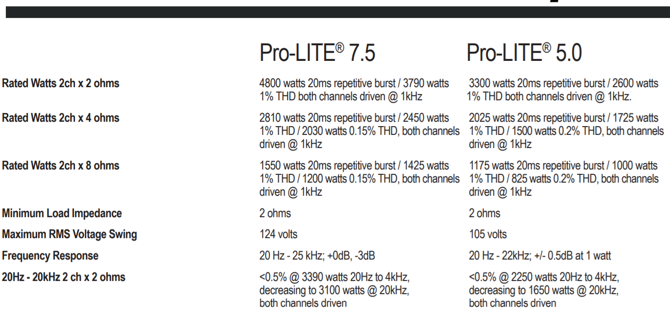

Noha értem, hogy az inditatás hasonló, de manapság már egy komoly erősítőnek sem láttam "Music Power" paramétert, amit mi zenei teljesítménynek nevezünk.
Általában "Rated Power" vagy "Rated RMS Power" van.
Emellett találkozhatsz "Dynamic Power" vagy "Burst Power" megnevezésekkel, amik ténylegesen több szabványban akár többféleképpen definiálva vannak, de a fent idézett Joe's cikk alapján a "Music Power" a 60-70-es években született, és az ott tárgyalt számítás szerint (terhelt rail to rail feszültségből számolva U^2/R képlettel:
„76 volts across an 8 ohm speaker (assuming it is 8 ohms resistive) the power delivered to the speaker will be 722 watts”
minimum megtévesztő, de inkább semmire sem jó.
"Burst Power" a CEA 2006/490A szabvány szerint 1kHz-es jel 20 periódus maximális kimeneti szinten, majd 480 periódus -20dB-en (feltételezem feszültség).
Ez kb. egy dobos 120BPM-bel veri a dobot és mögötte maximum egy kis "alapzaj", de ha a basszus és szóló gitáros is beszáll a buliba akkor már messze lesz a valóságtól. Mindenesetre egy jól definiált mérési módszer ami reprodukálható.
"Dynamic Power" IEC60268-3 szabvány alapján, ami definiál:
14.6.3 Output voltage and power -> RMS
14.7.2 Short-term maximum output voltage and power
14.7.3 Long-term maximum output voltage and power
De, hogy mi van mögötte azt nem fogjuk megnézni, mert 350$ a szabvány. Mindenesetre ez szintén egy definiált mérési módszer.
A probléma az, hogy ez már kétféle szabvány, és biztos van több is. A "Rated Power" meg ha jól gondolom mindig hasonlóan számítható, csak esetleg a megadott torzítás értéke miatt lesznek különbségek. Ha "Rated Power" mellé megadnak "Burst Power" vagy "Dynamic Power"-t akkor ebből lehet következtetni, hogy van feszültség tartalék, de ennyi, amit le lehet vonni a szép nagy számokból, nem igazán jó összehasonlításra, ha mindenki másképpen méri/számolja.

(#) majkimester válasza Suba53 hozzászólására (») Jan 6, 2022 /
Onkyo M-5000R specification:
Speaker Impedance RCA Stereo: 4 Ω - 16 Ω
150 watts minimum continuous power per channel, 4 ohm loads, 2 channels driven from 20 Hz to 20 kHz, with a maximum total harmonic distortion of 0.05% (FTC)
170 watts minimum continuous power per channel, 4 ohm loads, 2 channels driven at 1 kHz, with a maximum total harmonic distortion of 1% (FTC)
Majd jön a vicces "Dynamic Power" rész, ahol az egyébként 4Ohm-os legkisebb terhelő impedanciára specifikált erősítőnél megadják mit is tud 1 Ohm-on is:
Dynamic Power*
* IEC60268-Short-term maximum output power
460 W (1 Ω)
320 W (2 Ω)
245 W (3 Ω)
196 W (4 Ω)
Most tényleg, miért?
Ha nem köthetek rá 4Ohm-nál kisebb névleges terhelést akkor valójában kinek szól ez az adat?

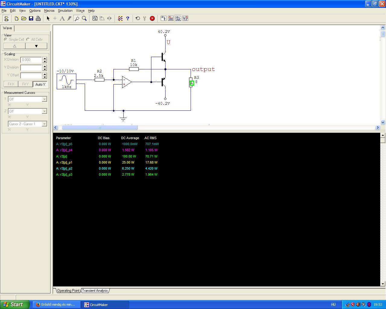

Most, hogy mondod, elkezdtem szimulálgatni. Ez is érdekes. Táblázatba szedem, hogy átláthatóbb legyen az egész.
Pki=_________100 W_____25 W____6.25 W_______2.8 W_____1.56 W_____1.0 W
Ptáp (*2) = ___63.4 W____31.7 W____15.8 W______10.6 W______7.9 W_____6.3 W
Pd (*2) = _____13.9 W____19.3 W____12.8 W_______9.2 W_____7.15W_____5.8 W

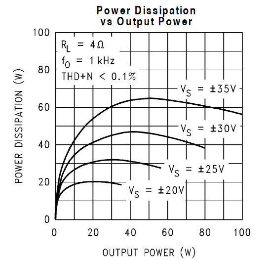

Az alsó sor érdekes, a végtranzisztor disszipációja.
100 W kimenőteljesítménynél 13.9 W-ot disszipál "darabonként".
1 W-nál ennek alig kevesebb, mint a felét, 5.8 W-ot.
Kiteszem, a szimulációt is, hogy látsszon nem a kisujjamból szoptam.
Szépen oszlopba rendeztem... erre összezsúfolta.
De kitoltam vele. Tudom, hogy van Excel is, de azt senki nem nyitná meg (szinte)

(#) reloop válasza Karesz 50 hozzászólására (») Jan 6, 2022 /
Grafikonon ábrázolva, LM3886 datasheet.
(#) Karesz 50 válasza reloop hozzászólására (») Jan 6, 2022 /
OK, tudom, de szerintem így számszerűen szemléletesebb. A számokat jobban szeretem.
Eddig is tudtam, hogy valahogy így alakul... de hátha valakinek új.
