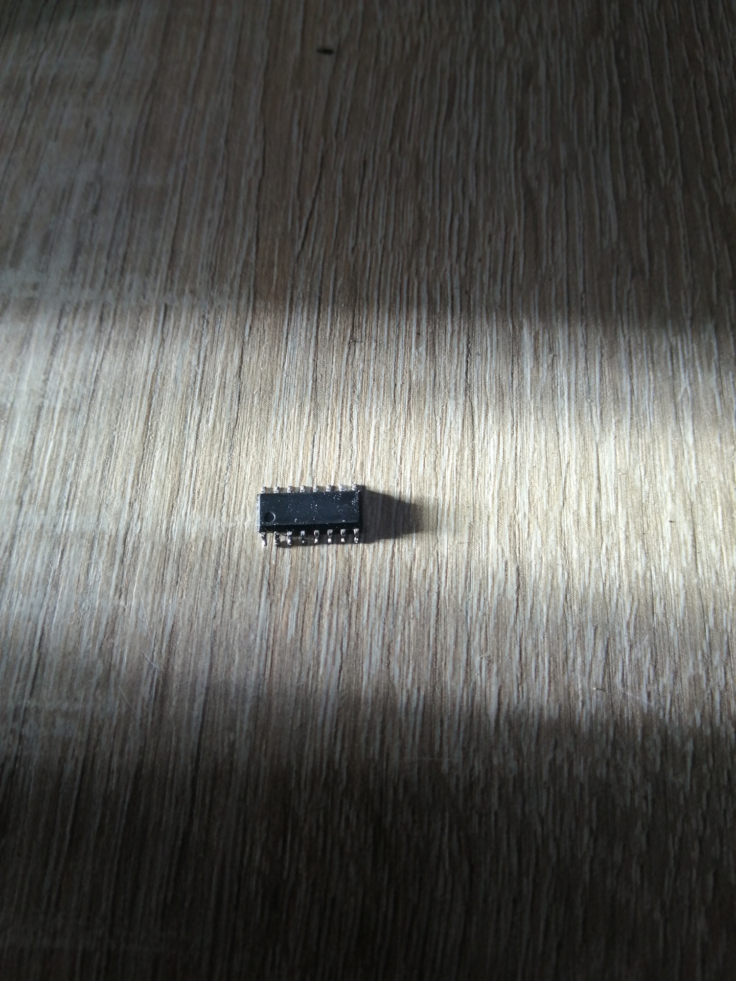

(#) david87 hozzászólása Jan 11, 2022 /
Van nekem egy napelemes kerti lámpám kellene bele egy képen láthato ic.
Mert ez kuka csak én nem lelek róla semmit gondolom ez az agya cucnak.
Mind a 2 oldalát lefotoztam
(#) vision61 válasza david87 hozzászólására (») Jan 11, 2022 /
Miből gondolod, hogy ez hibásodott meg? Pont a tetején lévő (ha le nem csiszolták) felirat nem látható a második képen.
Ha viszont ez egy proci, akkor még a típus ismeretében sem tudod javítani.
(#) david87 válasza vision61 hozzászólására (») Jan 11, 2022 /
teljes zárlatban van

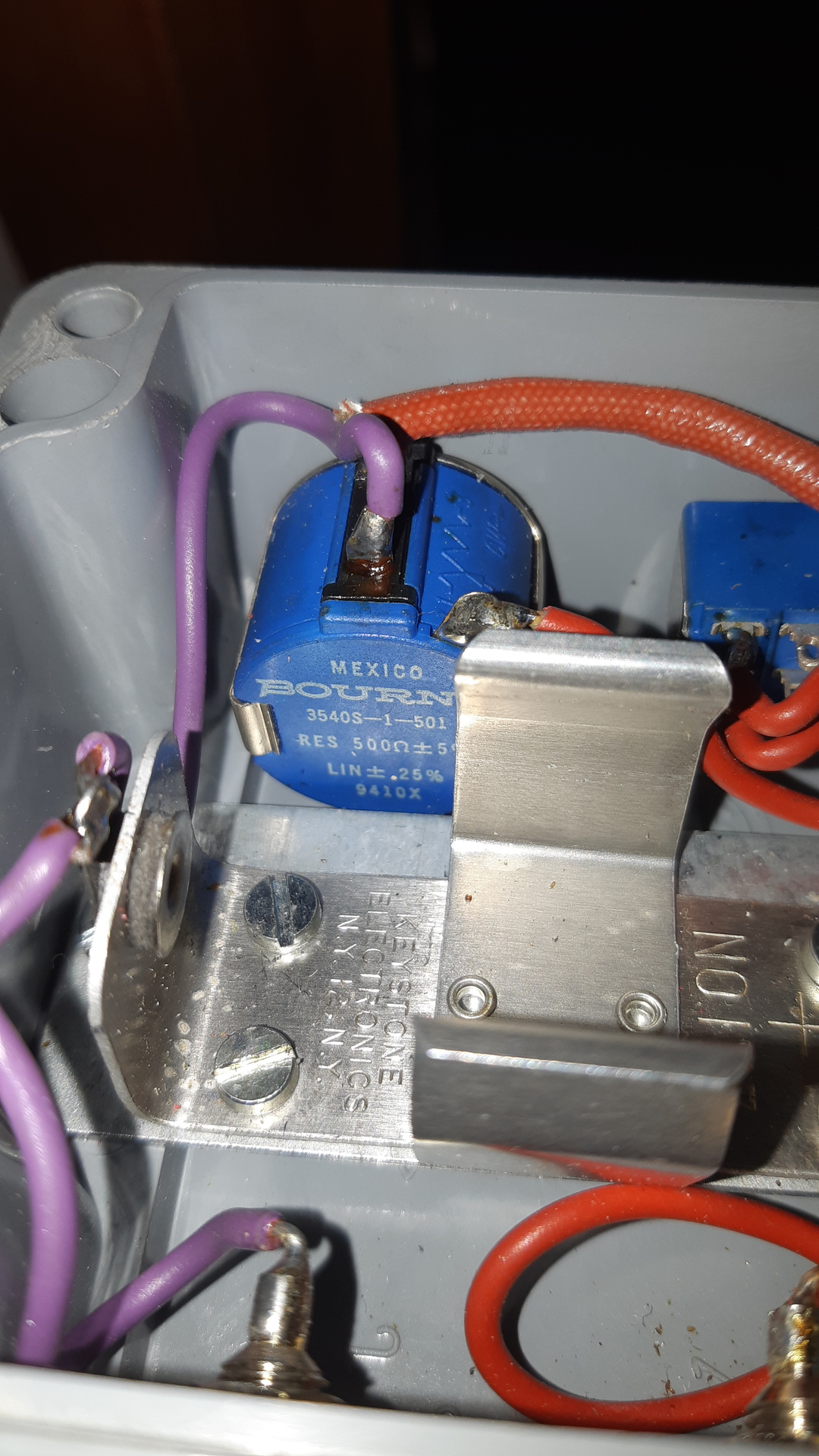

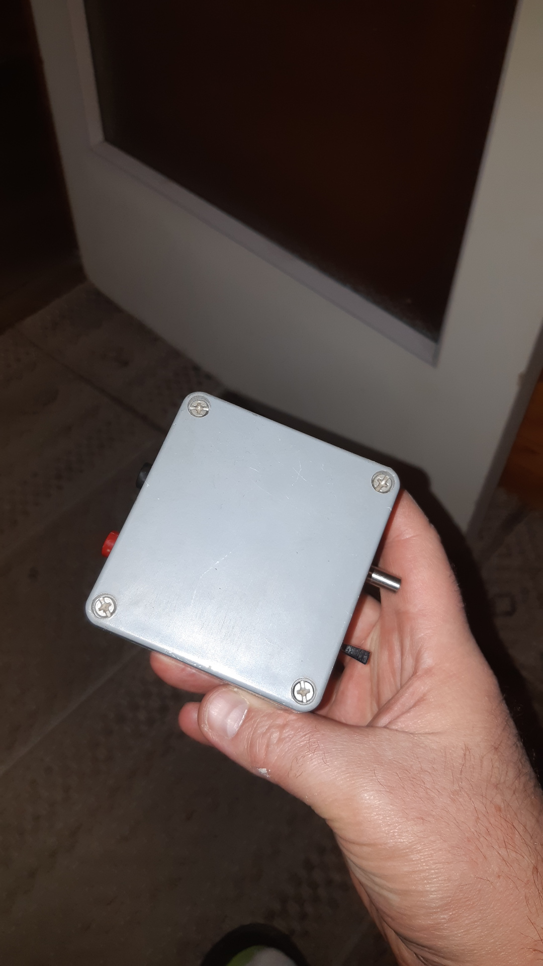

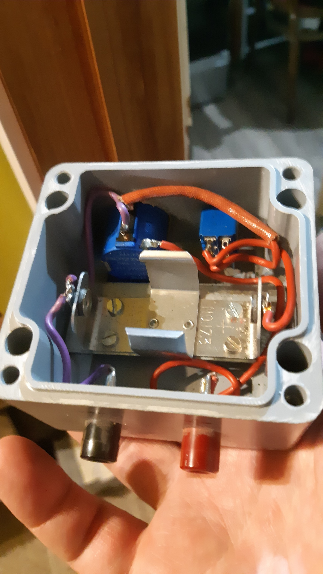

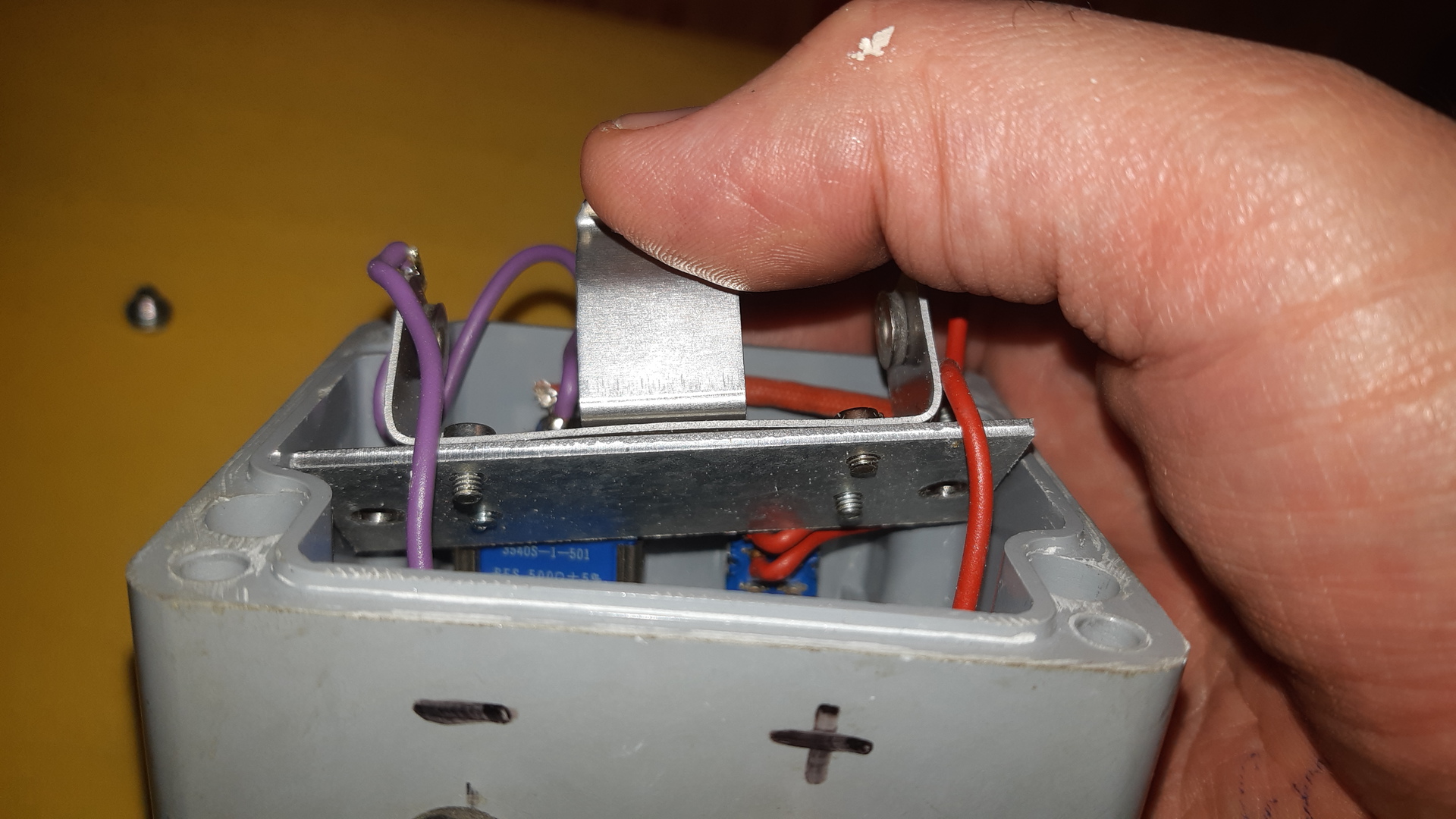

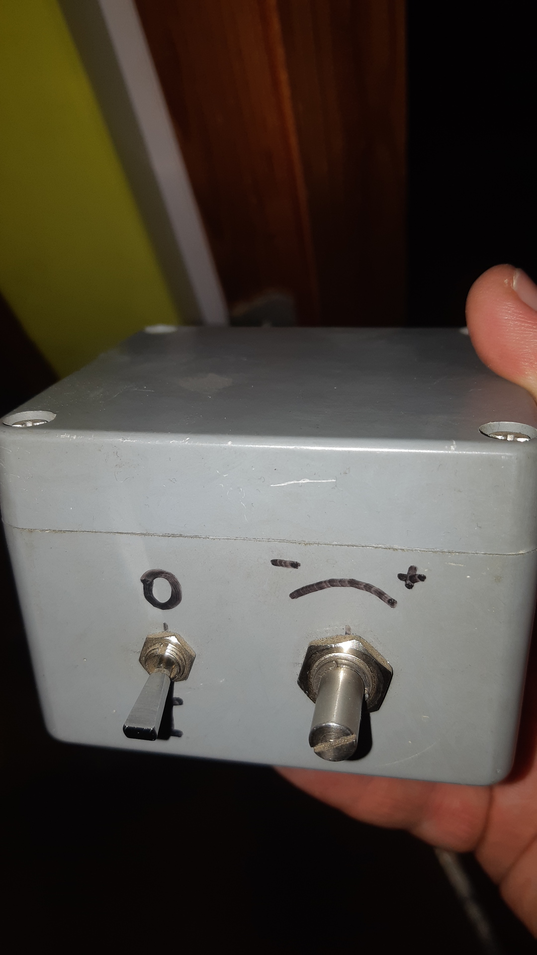

(#) ftirius hozzászólása Jan 11, 2022 /
Ez a dobozka vajon mire való?
A hozzászólás módosítva: Jan 11, 2022
(#) pipi válasza ftirius hozzászólására (») Jan 11, 2022 /
Tekintve hogy semmilyen elektronikus alkatrész nem látszik és házigyártás, bármi lehet )
Csak tipp valami feszültség stabilizátor, vagy a lemezkéből ítélve akksi (ceruza, góliát?) töltő
(#) Egri Frédi válasza pipi hozzászólására (») Jan 11, 2022 /
Egy töltőre minek kimenet meg egy 2.500 Ft -os helipot ?
(#) kaqkk válasza Egri Frédi hozzászólására (») Jan 11, 2022 /
Amikor ez készült nem is volt amatőr akinek nem volt a fiókjában 3 ilyen helipot , kimenet lehet hogy a mérőműszernek került rá a pontos végfeszültség beállításához?
(#) Régi motoros válasza Egri Frédi hozzászólására (») Jan 11, 2022 / 1
Kimenet még csak hagyján, de hol a bemenet?
(#) Régi motoros válasza ftirius hozzászólására (») Jan 11, 2022 /
Védi a benne lévő ismeretlen áramkört...
Viccet félre téve, talán ha kivennéd belőle és látnánk mi van a hűtőbordán...
Azt már csak mellékesen jegyezném meg, kb két percedbe kerülne visszarajzolni,
akkor talán segíteni is tudnánk...
(#) kaqkk válasza Régi motoros hozzászólására (») Jan 11, 2022 /
Jogos a két pont , milyen színű hangszórót kérsz ? Pirosat vagy kéket ?
(#) mnyugger válasza kaqkk hozzászólására (») Jan 11, 2022 / 1
Mindegy. Úgy is csak fekete van.
(#) ftirius válasza Régi motoros hozzászólására (») Jan 11, 2022 /
Nincs semmi más benne, az nem hűtőborda, csak rögzíti a dobozban a (gondolom) akkutartót.
Most már én is arra gondolok, hogy valamilyen akku volt benne, és a kimenetet lehet szabályozni.
(#) uniman válasza ftirius hozzászólására (») Jan 11, 2022 / 1
Az elemtartó gyári cucc: Bővebben: Link
(#) proli007 válasza ftirius hozzászólására (») Jan 11, 2022 / 3
Hello! Szerintem ez egy tesztáramkör, pld. egy lambda szonda helyettesítésére.

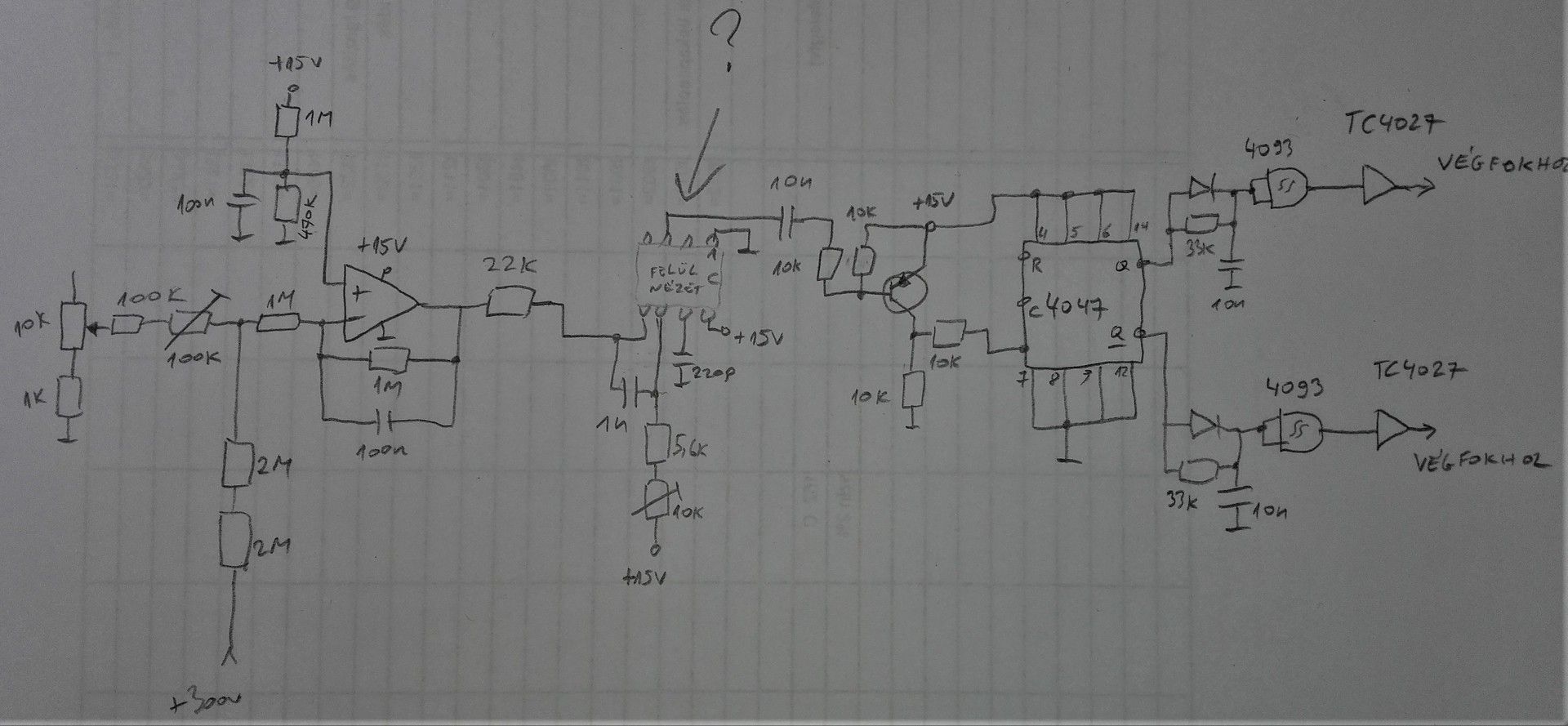

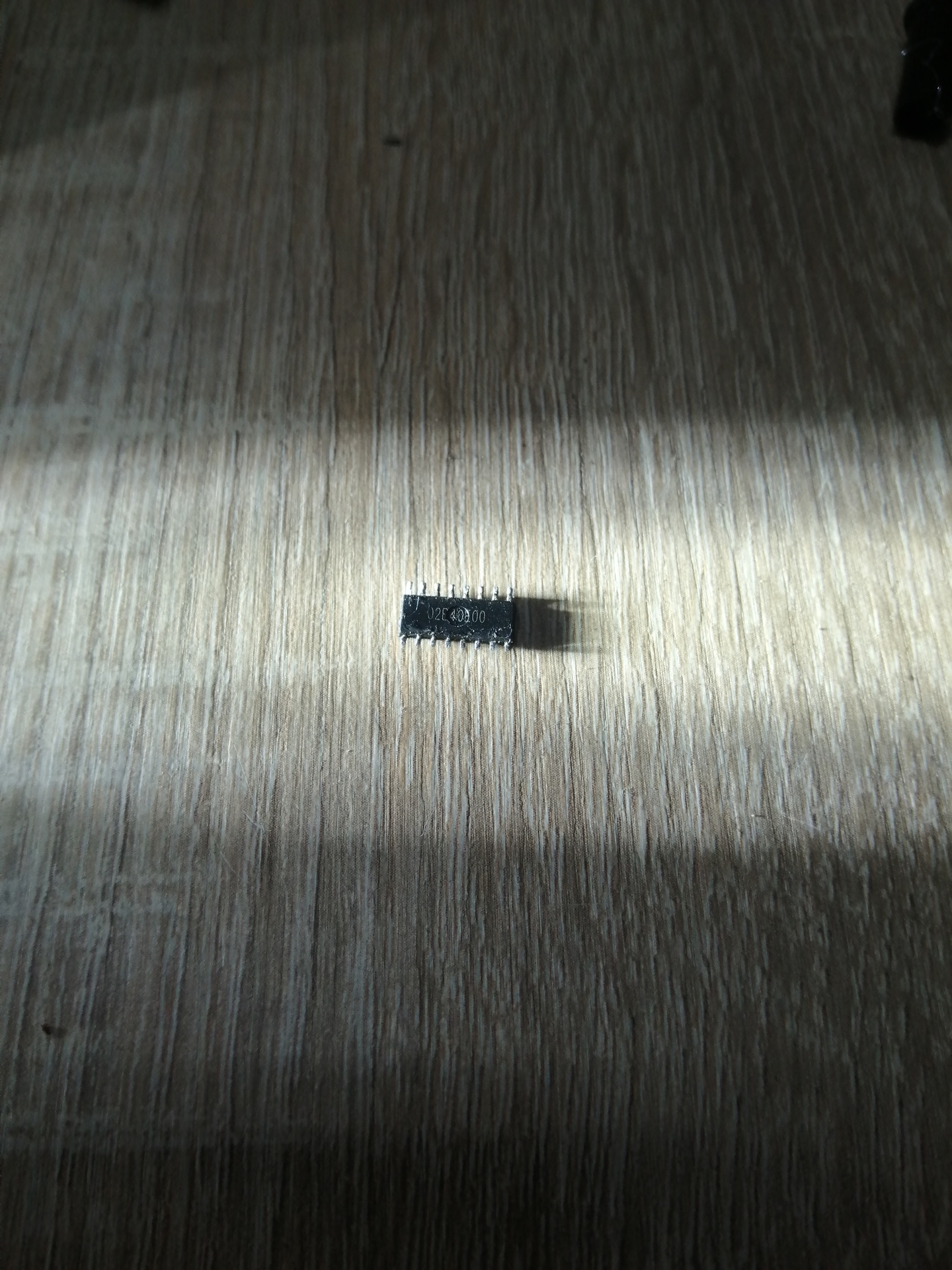

(#) llaczo hozzászólása Jan 15, 2022 /
A cégben van egy indukciós melegítő és a főnök szeretné a csinálnék még egyet.
A baj az hogy van benne egy IC ami le van csiszolva.
Van e valakinek tippje hogy milyen IC lehet?
Én úgy tippelem hogy az előállított frekvenciát vágja, vagy alakítja vagy késlelteti.
Mellékelek egy rajzot a frekvencia generátor részről.
Az NE555 kilőve. PIC vagy Atmel is a 15V feszültség miatt.
Köszönöm a tippeket.
(#) Travolta válasza llaczo hozzászólására (») Jan 15, 2022 /
Pedig hajaz az 555-re. 1. láb test, 3. láb kimenet, 8. +ut. Katalógus alapján 16-18V-ig bírja.
(#) Gafly válasza Travolta hozzászólására (») Jan 15, 2022 /
Az a CD4047 is érdekes előtte.
Még mindig gyanús nekem, hogy nem teljesen korrektül van visszarajzolva...
(#) Suba53 válasza llaczo hozzászólására (») Jan 15, 2022 /
Az 555-öt mi alapján lőtted ki? Minden láb stimmel a rajzod alapján.
Tegyél be egy 8 lábú dip foglalatot, és próbáld ki 555-el is.
Hogy miért pont ezt csiszolták le?
(#) llaczo válasza Suba53 hozzászólására (») Jan 15, 2022 /
Ha 555-ös akkor egyik belső komporátor és a reset láb szabadon lebeg. Így a belső flip flop nem tud működni.
A gép a termelésben üzemel. Néha áll csak meg. Nem szívesen babrálok benne. Rendkívül érzékeny felépítésű és magas frekvenciás. Bármilyen imbolygás az áramkörben durranáshoz vezethet. Kissebb károm van belőle ha azt mondom hogy nem tudom megcsinálni, mintha miattam napokra leáll a termelés.
Lehet hogy valami furmányos üzemmódban üzemel, és nincs szüksége a belső flip-flopra.
De abban igazad van, hogy ha ez egy ennyire kényes helyen van, akkor nem érdemes magadra rántani a vizes lepedőt.
(#) llaczo válasza Suba53 hozzászólására (») Jan 16, 2022 /
Hihetetlen hogy az 555-ösnek ilyen egyedi lábkiosztása van.
Szimulátorban már próbáltam ilyen bekötésben az 555-öst. Sikertelenül. Valóságban még nem.
Mindenképpen kell csinálnom egy indukciós hevítőt. Egyszerűbb lenne a koppintás. Nem is nagyon találok olyan kapcsolást ahol lehet állítani az indukciós hevítő teljesítményét.
