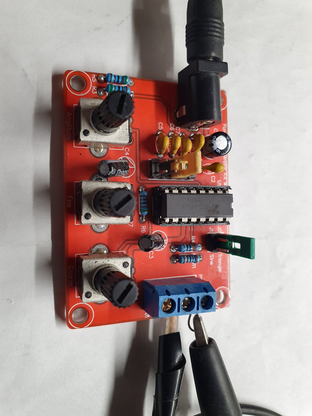

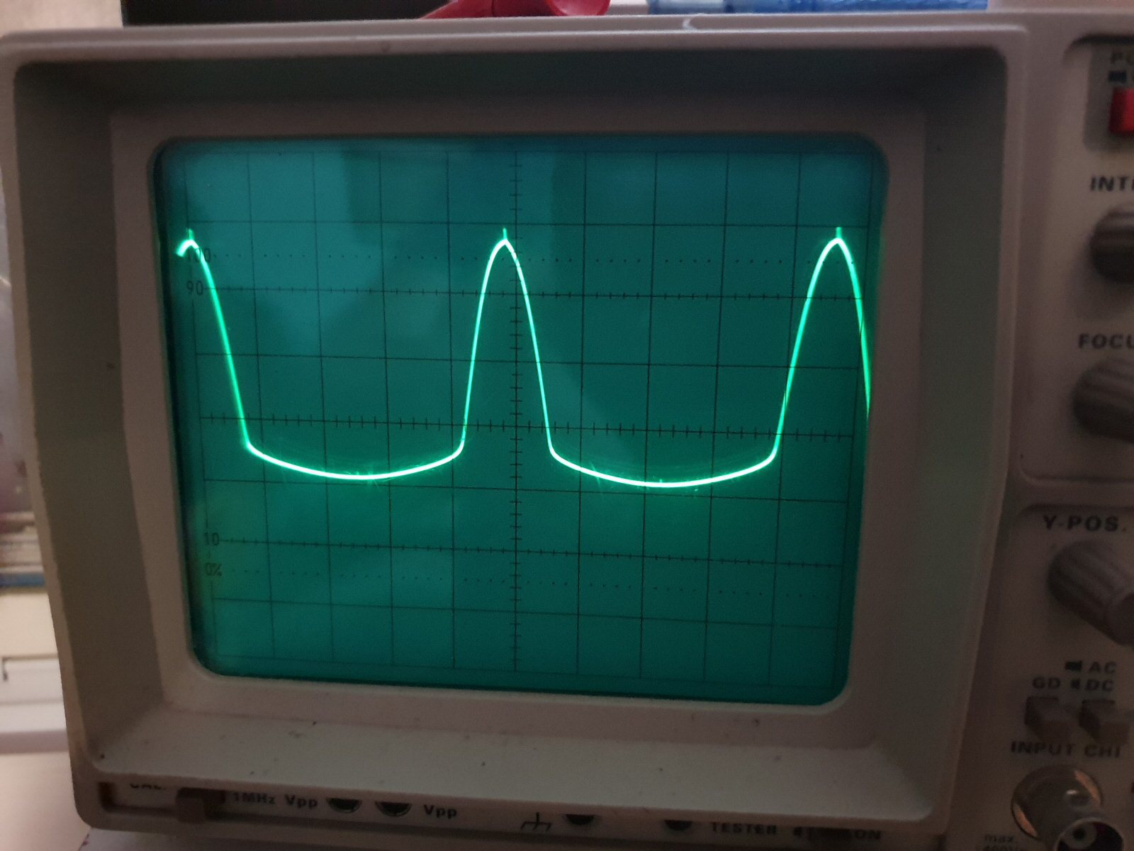

Sziasztok! Ötletet kérek, mi baja lehet, mert én már teljesen hülyét kaptam tőle. Egyszerű generátor, XR2206. Eddig tökéletesen működött, aztán egy szép nap ezt produkálta. A négyszög tökéletes, a sinusnak hiányzik az alja. IC-t cseréltem, túlfeszt nem kapott. Az IC-n kívül semmi aktív alkatrész. Nem értem...

Nem ismerem a panelt, de a jumpernek nem a J1 (Sine) átkötésen kellene lennie (a J2 (Triangle) helyett)? Mondjuk a jelalak még úgy is kérdéses, mert háromszögre sem hasonlít...
Szerk: Még az IC 3-as lábán kellene megnézni a feszültséget, ott kb. fél tápfesznek kellene lennie. A 15 és 16-os lábakra kötött ellenállások pedig a szimmetriát állítják, ott is lehet valami gond.

(#) kadarist válasza Esteban62 hozzászólására (») Jan 16, 2022 /
Azokat a nem igazán csúcsminőségű elektrolitkondenzátorokat cseréld ki.
(#) Patópali válasza Esteban62 hozzászólására (») Jan 16, 2022 /
Esetleg dugasztáp hiba?
3. lábon fél tápfesz? Poti hiba?
(#) Gafly válasza Esteban62 hozzászólására (») Jan 16, 2022 /
IC-t szerintem kár volt cserélgetni, meg a púpos elkókat is. Adatlap
alapján a 13...16 lábak környékén keresgélnék (kettő alkatrész hibáztatható).
