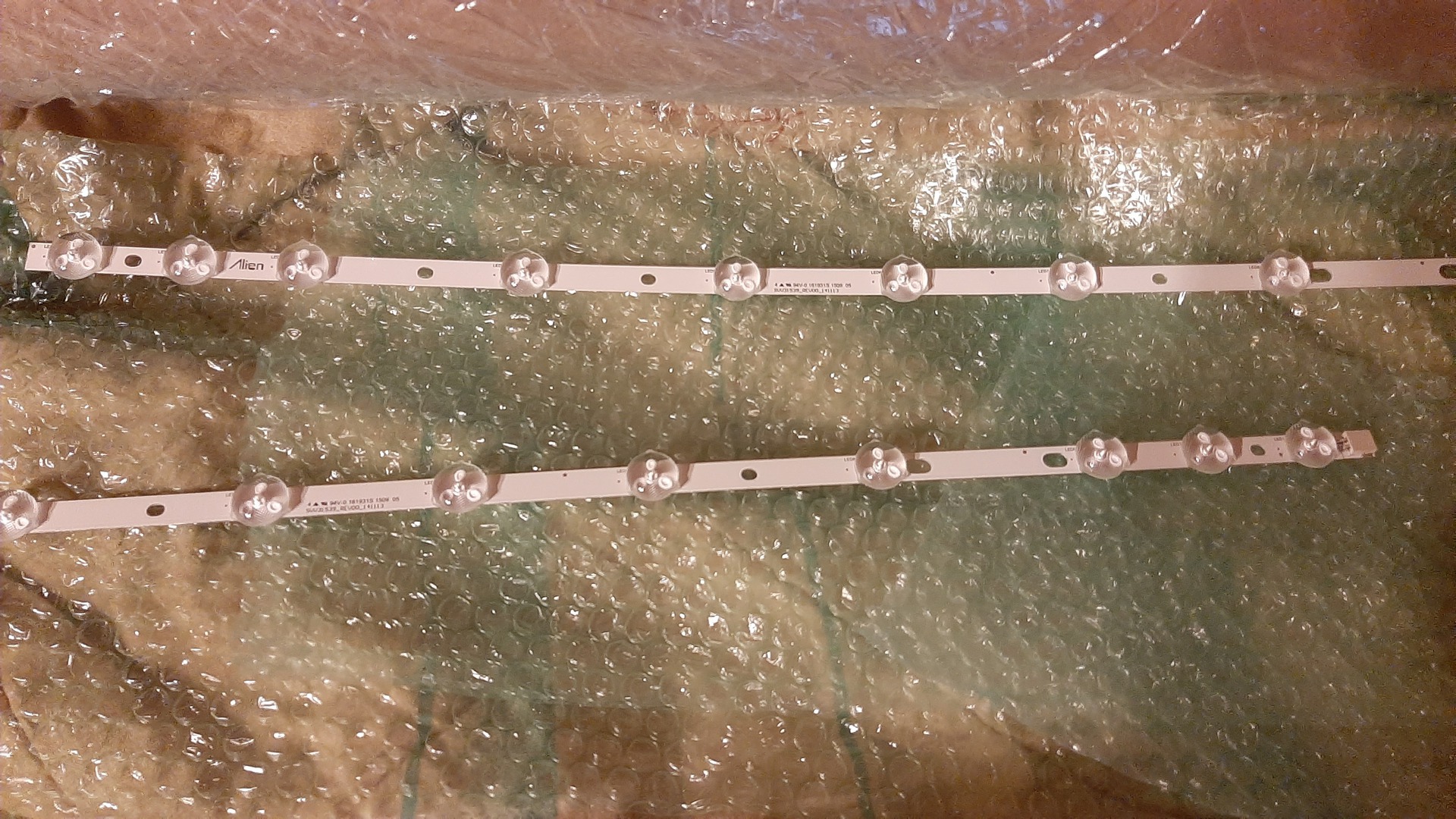

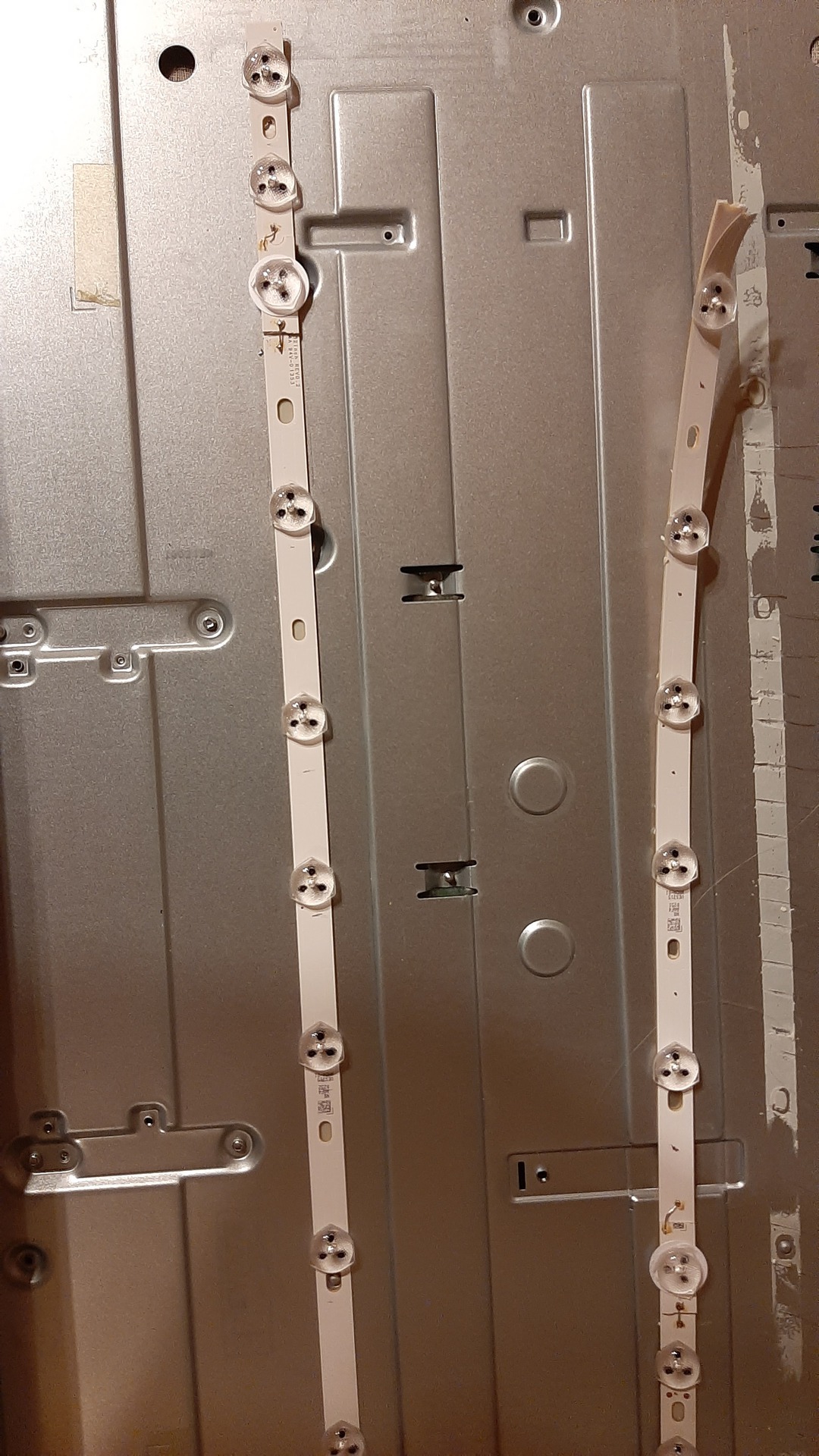

Ha a képernyő hátulján megnézed a címkét, az alapján lehet keresni, én is az alapján találtam (lásd mint alul a kép, bal felső részen van a címke az emyémen).
Én is az alapján találtam
ezt a ledsort
az enyémbe. De többféle is van náluk.
Csak el ne törd a képernyőt a LED-sor csere közepette, mint én... Most van egy jó LED-ű, működő TV-m, törött képernyővel...

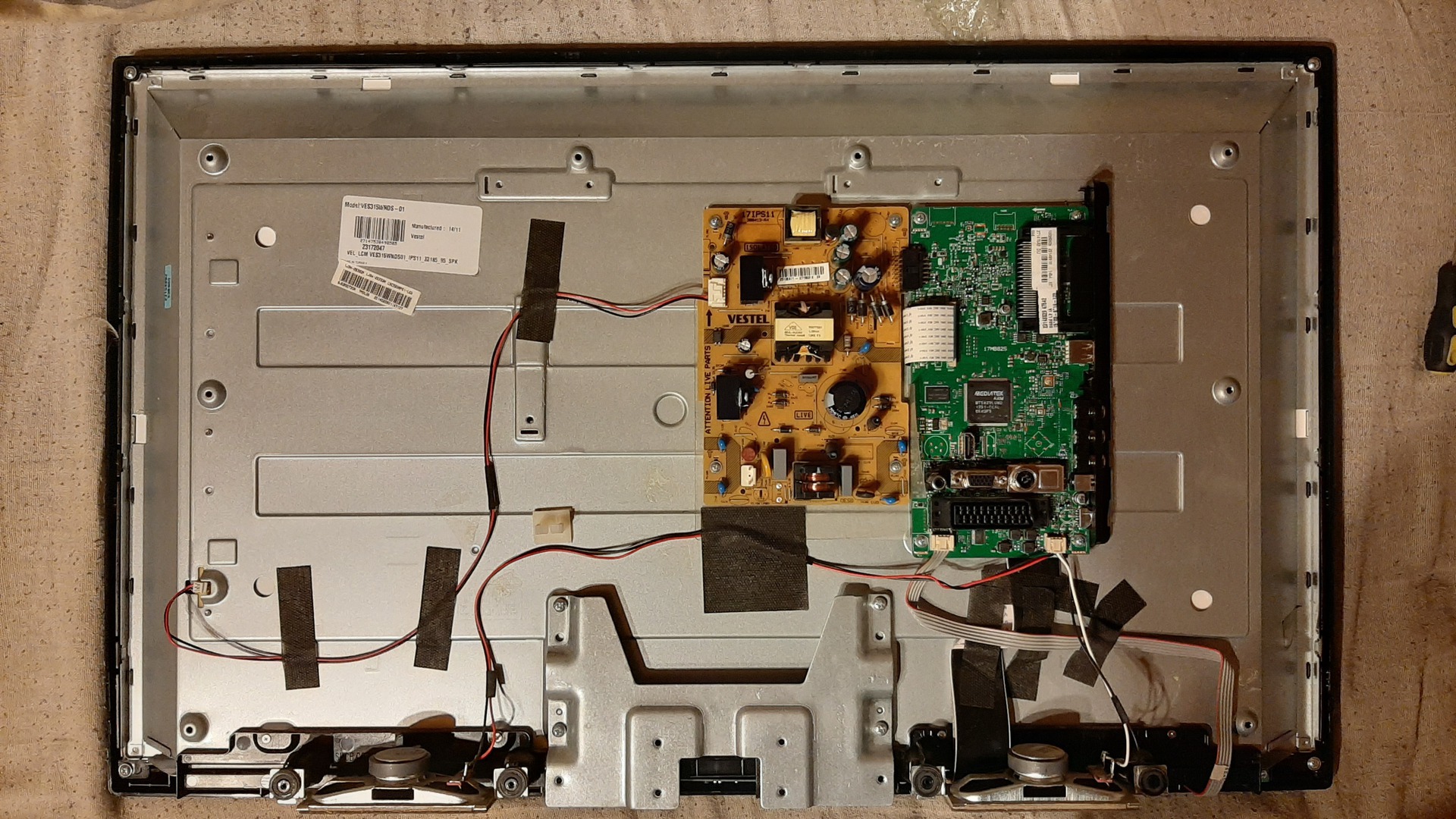

(#) djuice válasza antiktelefon hozzászólására (») Jan 17, 2022 /
Á, 200 km a távolság...
A hátlap könnyen lejön kb. 10 csavarral, de alatta egy alu lemezteknő borítja a full kijelzőt, fenekére szerelve az áramkörökkel.
A keret pedig kis müa karmokkal szorít rá a lemezteknő peremére. Egyenlőre azt se tudom hátulról vagy elolről kéne bontani a ledekhez.
Ágyra fektettem eleve a kijelzőpanel megóvása szempontjából, de tökre szétkapva elég macerás volna ezt egyedül babrálni.
Próbálok esetleg vmi youtubeos repair videót keresni hogy működhetne ez.
(#) szs válasza djuice hozzászólására (») Jan 17, 2022 /
A 15000-es emberhez vidd el a megvásárolt ledsort (ha nem te akarod csinálni), még így is olcsóbb lesz, mint a 30000-es.
Minden emberi számítás szerint ki kill bírnia az új sornak ugyanennyi időt, én fém-hordozón kaptam, az eredeti pedig valami "papundeklin" volt. A fém alapú csak jobban hűtődik a lemezre ragasztva, mint az eredeti "papíros" -szerintem. Tehát vsak jobban, tovább is bírhatja (még mindig: szerintem)

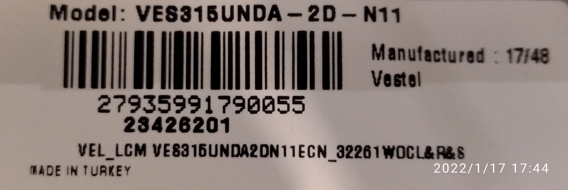

(#) djuice hozzászólása Jan 17, 2022 /
A tepsire ez van belül ragasztva és nem gyakorlatozni szeretnék rajta, mert ahhoz nem volt így se olcsó azért és megy a kijelző, közelről látszik a tartalma ha rávilágítok, ezt írtam is, tehát nem #ugyanmindegy darab.
Nem tudom amúgy mennyiért lehetne hibasan így elpasszolni, ill. bekapcsoláskor még felvillannak pillanatra a ledek, tehát lehet hogy kimérve meg teljesen más hibája volna, de ehhez már nem értek viszont.
No, ezzel már közelebb leszünk. Így már lehet keresni.
De ha elolvasod a 8-al fentebbi hozzászólást, akkor azt is tudod, hol lehdt itthon besuerezni. Mire ideér kínából, nem sokkal olcsóbb magánúton sem.
Ha el akarod passzolni, hát... Nem tudom, merre laksz.
De ha megtaláljuk (nem ígérem mára) milyen ledsor kell bele, és van is itthon, érdemes megcsináltatnod (megértem, ha nem szeretnéd magad)
Tessék:ugyanaz kell bele, mint az enyémbe:
https://media-power.pl/en_US/p/3009-2508-VES315UNDA-2D-N11/6326
És itt kapod meg itthon:
itt, ni K elektronik

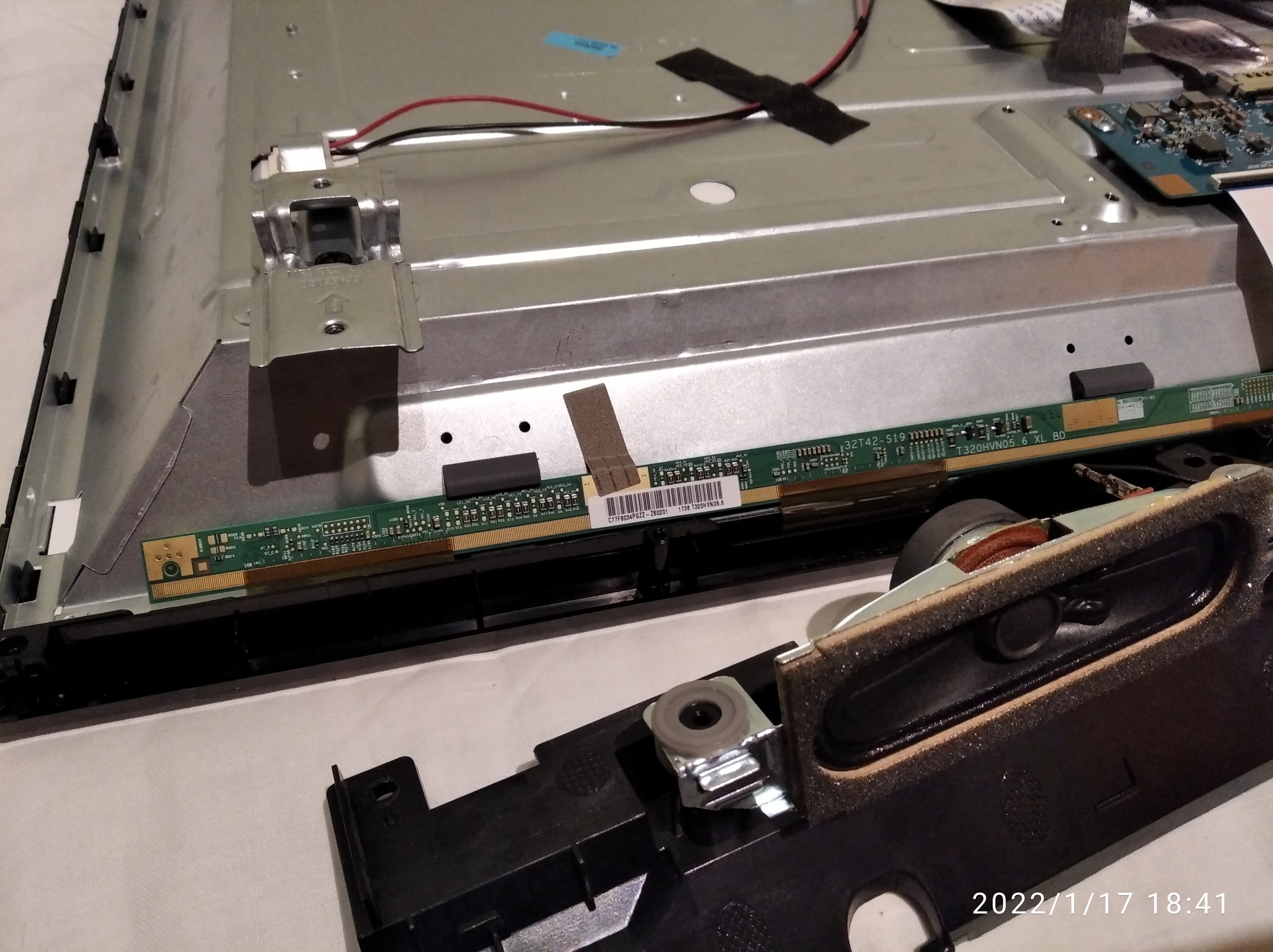

Ennyit tudtam még fotózni a belső müa. hangszóróketetet levéve, az lcd-t nem bolygatva. Szóval a szürke gumibakok tartják a vezérlőpaneleket, vmi tapadós fémharisnyával le is van ragasztva pluszban a testre és a ragasztott szalagkábelek futnak ugyebár még az lcd-hez ami látszik.
Namost közben volna aki tudna segíteni szétszedni, de belül neki sincs sok tapasztalata led penelekkel.
A fényterítő vászonig ha lebontanánk nála, a ledek alá lesznek beragasztva akkor és oda kéne precízen beragasztani az új fém hordozós egységeket is vagy előtte letisztogatni a ragacsot mondjuk?
Valami különlegesen fontos vagy hogy mit mi után szabad lehúzni, kivenni ezt helyzete válogatja?
Állítólag a kijelzők előtt ezeknél nincs protektor fólia, szóval maga az lcd panel néz kifele a külvilágra és a keret lepattintva körben az elején az rögzíti azt mondják. De így nem tudom hátulról hogy lehetne bontani, ha meg nincs az elülső tartókeret fenn, akkor kibillen az lcd, ezt pl. nem tudom hogy van pontosan?

(#) Ge Lee válasza djuice hozzászólására (») Jan 17, 2022 /
Úgy a legbiztosabb szétszedni, ha van a kijelző méretére vágott farost vagy akármi lapod. Ezt ráteszed miután már le van véve a műanyag keret, körben pár darab ragasztószalaggal rögzíted, átfordítod és ennyi, nem kell se a kijelzőt se a lapokat fogdosni meg kiszedegetni. Ehhez a márkához nem volt szerencsém, de pl. LG-knél a cof panelt sem kell lehúzgálni csak ki kell venni a lemezborító csavarjait és át lehet a panelt bújtatni a fém idom alatt és el van ott az asztallapon.
