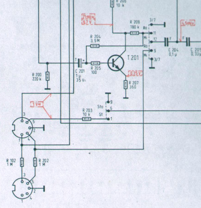

Sajnos nekem is az a félelmem, hogy saját magamnak kell "beállítani" a jelszintet neki. Csak nem nagyon értem, hogy akkor mire jó az automatika, mert ha dinamika kompresszort játszik akkor az nem a legjobb. Egyszerűbb ha lenne rajta normális poti amivel a jelszint állítható.. de hát nincs Becsatolom a rajzot (meg a leiras ezen részét), hátha valakinek segit. A hozzászólás módosítva: Jan 7, 2022
Az alulrol a második DINbe kösd a hangot, ha jol emlékszem az akkoriban 5mV volt az érzékenység, szoval kb ekkora jelet illik a bemenetre küldeni.
Igy van, oda kötöttem, a leirás "Radio" bementnek hivja.
Akkor ez lehet a gond, 5mV? Az nagyon kicsi érték.. a DAC line out szintű jelet ad ki, gondolom 1V, mondjuk akkor megmagyarázza, hogy mért volt hajlandó szolni csak úgy hogy a Win-ban a hangerő csúszkát 1% ill 2%-ra raktam.. már nincs hová visszavenni.. marad a poti Ilyen kicsi volt a vonalszintű bemenet?? Aha, ahogy most irom közben jövök rá, hogy ez lényegében ez nem vonalszintű bemenet, hanem átjátszás(Orion SE260 esetben) ha nem tévedek.. (sajna már kazettás decken szocializálódtam, annak meg vonalszint kell) Most hogy felütöttem a leirás ezen részét, rájöttem hogy az "end tape stop" funkció sem megy.. de mindegy, a felvétli szint fontosabb. Nem tudom fejből, hogy a DAC kimeneti impedanciája mennyi, de a lirás alapjan 50kOhm kellene legyen, kell valami illesztéssel bibelődnöm? A photo lehet hogy 100mV és 10V között vesz jelet? Egy pillanat leirás alapján a radio is 5mV és 0.5V között fogad jelet. -> Akkor kéne neki mennie vagy illesztési gond van? Most már totál összezavarodtam A hozzászólás módosítva: Jan 7, 2022
Az lesz biztos a gond, mert valamikor a német szokás ekkora szint volt. A mai computeres világban meg ilyen alacsony szint alig fordul elö. Valamikor a Panasonic olyan kábelt csomagolt a magnoihoz amiben már volt egy jo oszto. Most neked is az fog kelleni.
A phono magasabb szintü. ( valoszinüleg az akkor divatos piezo pickuphoz). Azt is probálhatod, de ott meg az lehet a gond, hogy a DAC kimenete nagyon kis belsö ellenállásu, igy oda lehet, hogy 1 MOhm fog kelleni sorba kötve a bemenettel Csinálj kezdetnek egy 1:10 osztot vagy rakj oda egy potit. Meglátod mi lesz. Ha majd eltalálod az optimális szintet, meglátod, hogy milyen ellenállások fognak kelleni ( probálkozz egy 1 MOhmos potival). Ha valamelyik tul nagy, akkor esetleg még kompenzálni is fog kelleni.

Megcsináltam az osztót. 500kOhm és 100kOhm párositásal és tökéletesen működik.
![]() Lady Gaga gyönyörüen 0dB-ig megy ki, a többi számnál zenei tartalom függő, hogy mennyire megy ki a kivezérlés, de legrosszabb esetben is 3dB-be nyal bele épp néha néha egy egy olyan tartalomnál. Egyébként úgy néztem, hogy sima 100kOhmmal is megy, osztó nélkül, de ugy döntöttem, hogy inkább az osztós változatot hagyom meg. Még valami értelmezhető kábelezés-tuchel kombót csinálok neki, hogy ki is nézzen valahogy. Köszönöm a segítséget mindenkinek!! A hozzászólás módosítva: Jan 11, 2022
Esetleg még hallgasd mert ilyen nagy ellenállásokon már néha elveszik egy kis magas komponens. Ezt jo füllel gyakran összehasonlitva az eredetivel idövel észreveszed. Akkor egy kisebb ( <500 pF) kondival párhuzamosan kötve a 500k ellenállással lehet valamit javitani a hangzáson.

Igazából berakhatok 100k / 100k -osztot is.. összehasonlitani jelenleg nehézes, mert ennek beépitett ovál hangszórói vannal.. azon szerintem nem hallani nagyon a különbséget. (Azt néztem a rajzon, hogy a lemezjátszóról 1M Ohm van sorba kötve)
Majd meghallod. Nem induktivitásrol van szo, hanem a bemeneti kapacitások alkothatnak a nagy osztoval egy aluláteresztő RC tagot, ami elnyelheti a magashangokat.
A gramo bemenet az más, mert az kristályos hangszedőre van méretezve.
Akkor összerakom a 100k / 100k változatot, vagy esetleg 100k / 50k (1:3).
Nagyjából mindegy nekem az osztás aránya csak legyen valami.. ugy gondoltam. 100k-nál is kell a kondi akkor?

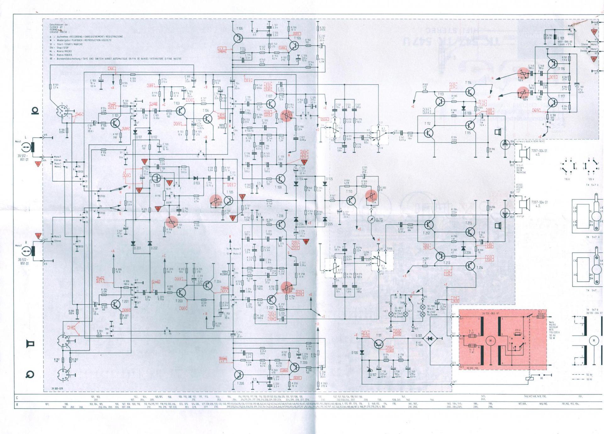

Ha nézem kapcsolási rajzot és a bemenetnél 1Vref van jelölve, meg pl. a specifikációban a bemeneti szinteknél pl 150mV-at meg pl. bizonyos bemetre akkor ezek effektiv értékek? (gondolom nem csúcs-csúcs)
Egy magnófejről kb 10-15mVpp jön le, ez kb lehetséges, nem? Azért kérdezem, mert most nézek egy táskarádiót aminek van kazettás része és abszolut nem szol. Megnéztem skoppal és semmi jelet nem mérek rajta (pl 1kHz tesztkazetta). Megpróbálok képet feltenni majd róla, de gondolom olyan szinten elkopott a fej, hogy nem működik már. A hozzászólás módosítva: Jan 20, 2022
De a 150 mV effektiv értékek, nyilván van megfelelö 3-6dB tartalék is. Az 1 Vref (p-p) az talán a csucsérték az elektronika beállitásához. Már nagyon régen veszödtem ilyen készülékekkel.
