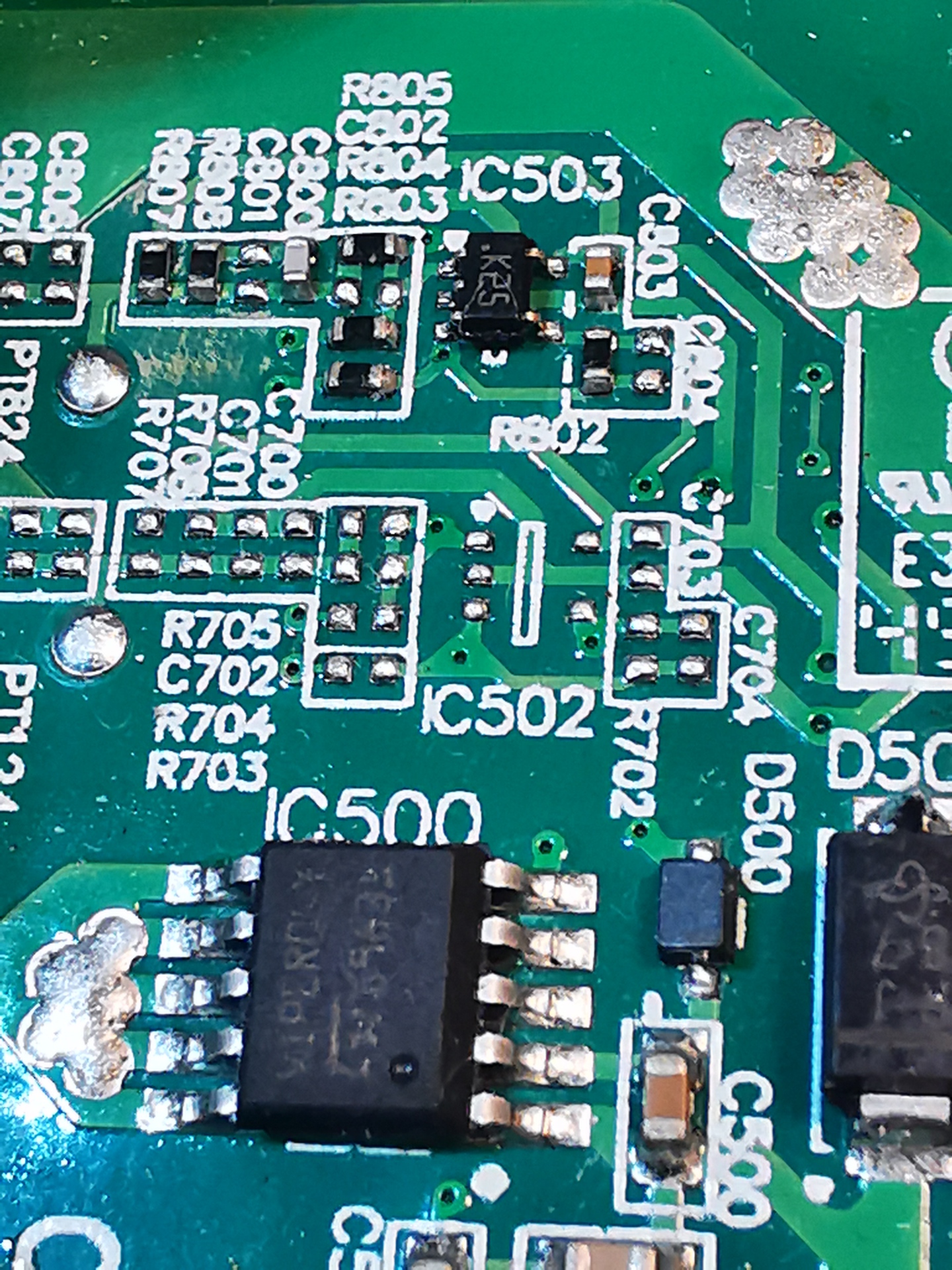

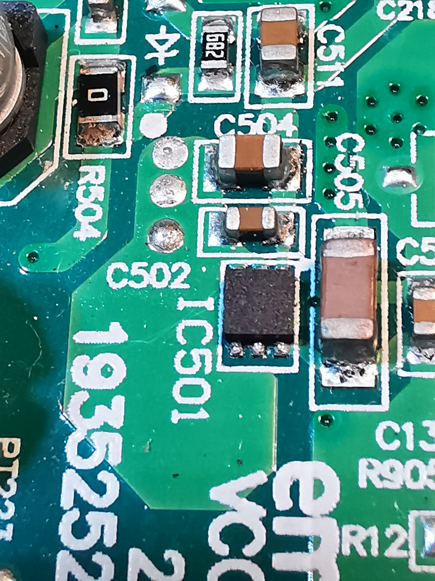

Üdv. Segítséget szeretnék kérni azonosításban. Egy inverter panelon van két kicsi IC. Az egyik 6 lábú, de az 5. lába hiányzik, jelölése K25. A másik szintén 6 lábú jelölése GHK. Mind a két IC kb. fele lábméretű mint a normál SMD ic-k.
Igazán felrakhatnál róluk egy jó minőségű fotót. Tippre sot23-5 és sot23-6 a tokozás, amiről beszélsz, de fotó és méretek nélkül megmondani...
A K25 ez lehet: ST LDK120
OK Köszi Itt vannak a képek.
Ha még azt is elárulnád, hogy miben van, lehet rajz is lenne hozzá.
Szia ez egy Embraco VCC3 inverter panel. Azt hiszem hűtőszekrényé. Örülnék ha lenne rajza.

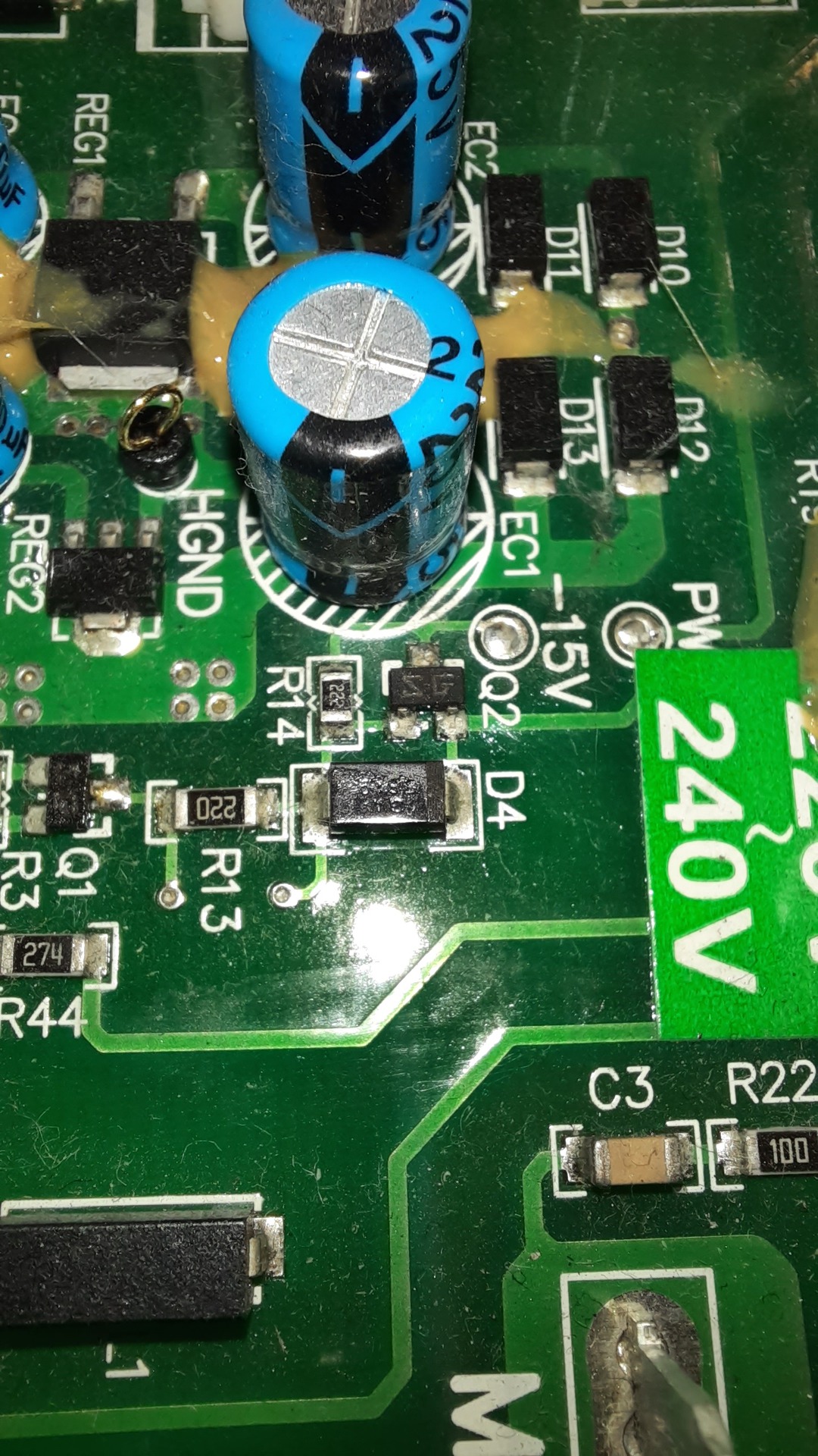

Sziasztok. A képen látható Q2-es alkatrész mi lehet? A ráírt karaktereket sem tudom értelmezni. Talán SG?
Köszi. Ez biztos? Lemostam a lakkot a Q1-ről, az is ugyan az. A PNP stimmel, de vagy rossznak, vagy darlington-nak mérem.
N-MOSFET negativ tap kapcsolasara.

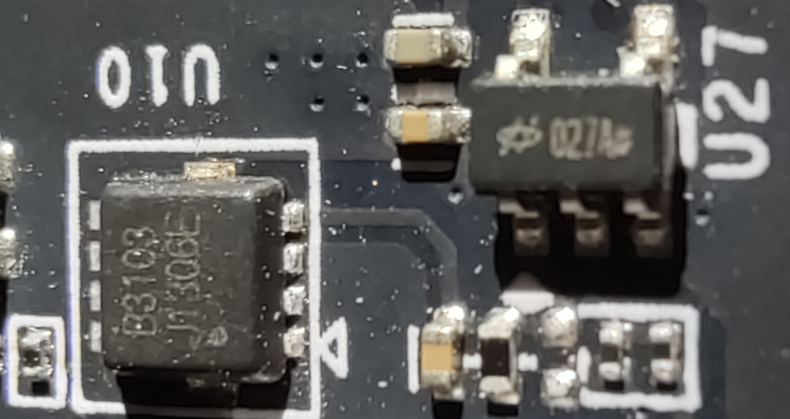

Tud valaki segíteni a képen látható U27 és U10 jelölt alkatrészek be azonosításába? Egy mini PC táp bemenén találhatóak.
U10 MOSFET RM35P30DN
U27 HT70xx voltage detector

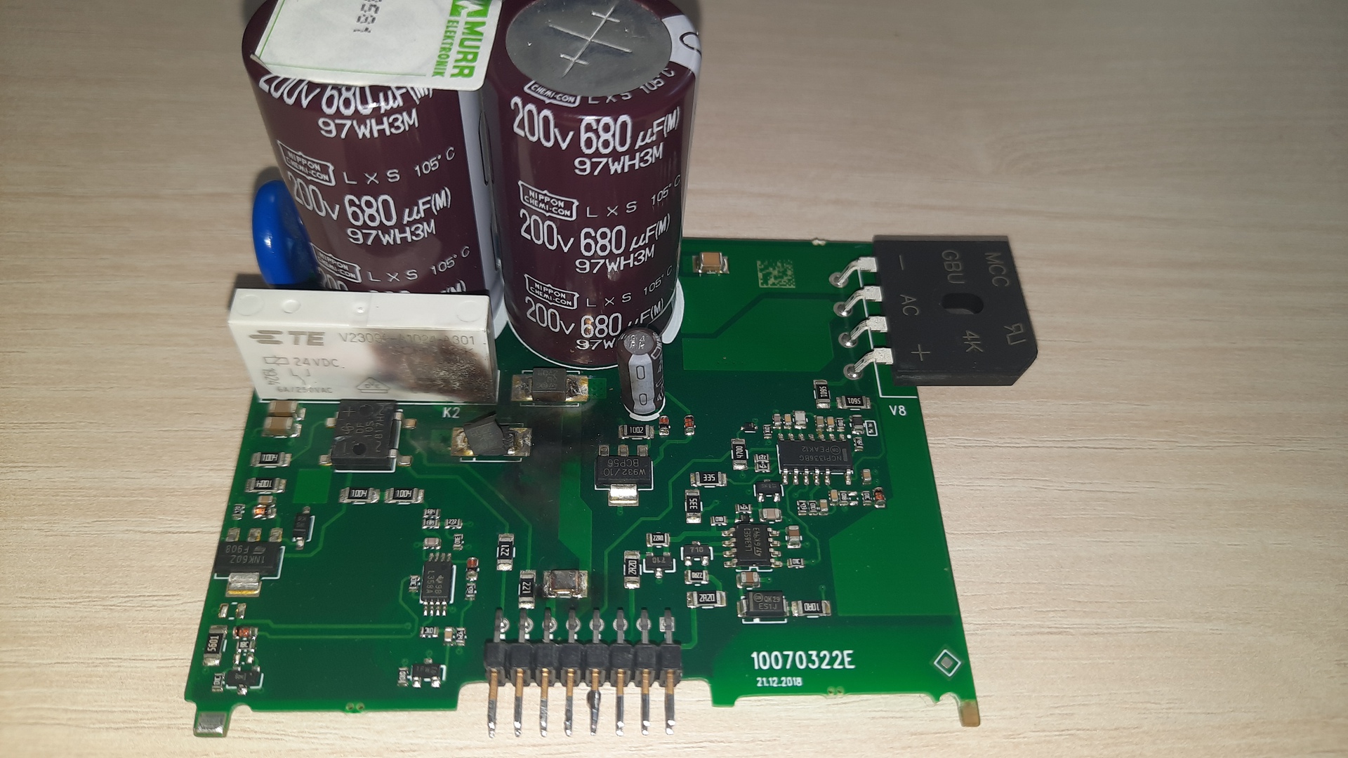

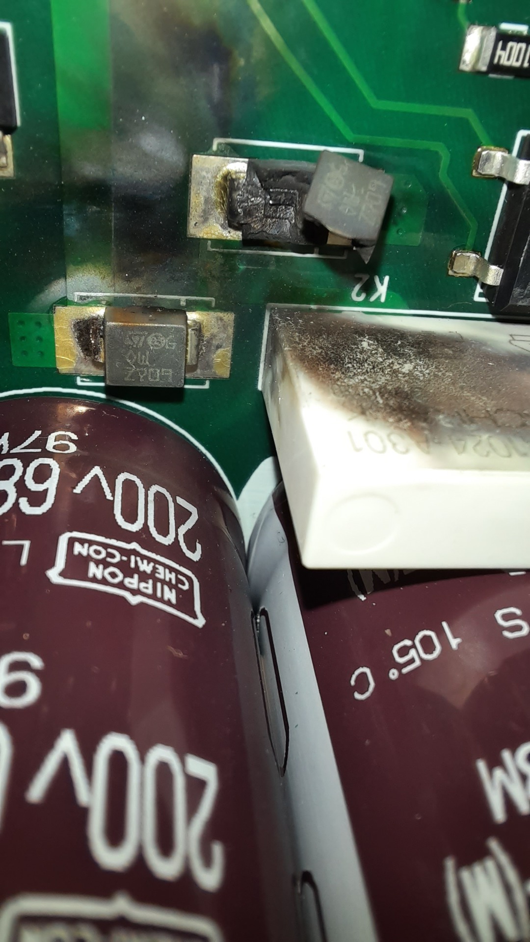

Sziasztok. Egy tápegységben eldurrant két SMD (talán dioda). Neten nem találom mi lehet ez pontosan. Felismeri valaki?
Előre is köszi.
Ez így nem jó. Kell jó makro kép róla, és a készülék típusa, akkor van esély segíteni.
Utálatosak ezek az SMD jelölések, ahol a nekik fontos gyártási időt, meg gyár kódot rakják rá...
STMicroelectronics gyártmány az biztos, de hogy pontosan mi lehet? Van esetleg benne ilyen dióda még, ami ép? Noname tápegység, vagy van nevesebb gyártója/típusa? A hozzászólás módosítva: Nov 12, 2021
A K2 feltételezhetően kapcsolót, csatlakozót jelent
Ez egy MURR tápegység.
Ilyen dióda máshol nincs benne. A leírásod alapján valami SMB tokozású kétirányú dióda lesz.
A K2 az a mellete lévő reléhez tartozik.
Az se lenne baj, ha a pozíciójukat (-ját ) felderítenéd. Mintha 2 db is lenne egymás mellett.
Véletlenül nem a 200 voltos elkók mellett túlfeszültség-védenek? Volt már ilyen a "szakirodalomban". Ha nem, akkor nem szóltam.
Most követtem vissza a vezetősávokat. A puffer kondikkal vannak párhuzamosan kötve, azokat védik. Így tudok helyette újat keresni.
