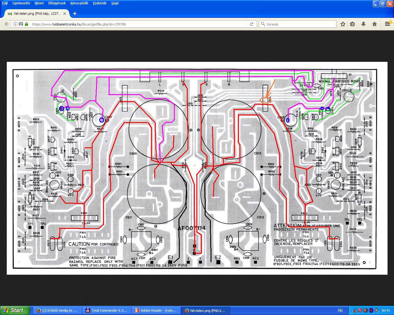

(#) tothbela válasza Karesz 50 hozzászólására (») Jan 24, 2022 /
Tovább lesegetve a nyák fóliaszakaszait az is látszik, hogy a diff. erősítők bemenetei, és a visszacsatolások GND-re menő elemei nem külön, hanem egyetlen GND sínre csatlakoznak. Ha abból indulunk ki hogy patkany nem akarja szétbontani az erősítőket, akkor talán elég lehet a kimeneti GND-k összekötése egy réz lemezzel. Ezt közvetlenül a fekete csavarok alá lehet szorítani.
Úgy vélem, ettől megmarad az előnye a híd kapcsolásnak, és mindössze a vékony fóliaszakaszt söntöljük így a kimeneti GND-n keresztül.

(#) Karesz 50 válasza tothbela hozzászólására (») Jan 24, 2022 /
Hát... inkább berajzolom az összes GND fóliát, úgy könnyebben áttekinthető. Van ott egy fólia megszakítás, amiből az látszik, hogy ők sem tudták lesz-e földhurok ha ott összekötik, vagy nem-e lesz-e.
Igen, sok helyen megtorpan a GND-k vezetése, így jelenleg csak az egyik csatorna GND-jéhez csatlakozik a bemeneti és a visszacsatoló kör hideg pontja. Mondjuk már ez is csalás, mert az én erősítőmnek nehogy már nálad legyen hidegítve a bemenete. Így dual mono kijelentés kissé elhamarkodott.
(#) Karesz 50 válasza tothbela hozzászólására (») Jan 24, 2022 / 1
Így szépen elkülönül a jelföld és a nagyáramú föld és ahogy írod, csak a bal csatorna csillagpontján van a közös GND pont. Nem lehet tudni, hogy utólag szakították meg a nyíllal jelölt helyen a fóliát, vagy bíztak abban, hogy nem lesz földhurok és akkor majd összekötik. Nincs rendesen átgondolva, mert abban hitben éltek a Rotel-nél, hogy nem bogarásszuk ki, mit csináltak. De tévedtek, mert itt a Béla. (Magamtól nem mélyedtem volna bele ennyire.)
Magamtól én sem bogarásztam volna sokat, csak láttam hogy téged is érdekelt.
De egy kérdés továbbra is maradt: Hogy gondolta a tervező, hogy hídban üzemelteti ezt az erősítőt?
Lehet hogy a "nagy" mérnökök megtervezték független tápos sztereóra, ami azért elég szép teljesítmény, aztán pedig valami ficsúr okoska hozzáfércelte a híd üzemmódot, de azt már nem látta a "nagy" mérnök, mert akkor rácsapott volna a kezére a logarléccel.

(#) tothbela válasza patkany hozzászólására (») Jan 24, 2022 /
Ha hidalva szándékozó használni, akkor nem a szétválasztás, hanem éppen a szoros együttműködés elérése a cél. Ahogy Karesz rajzolta, egy jó vastag vezetékkel össze kell kötni a két csatorna gnd-jét.
Még szorosabb csatolás elérése érdekében a két csatorna pozitív és negatív tápsíneit is egyesíteni érdemes. De ekkor szerintem a sztereó elválasztás romlani fog, ezért utána már inkább a híd üzemmód lesz kedvezőbb.
A teljes szétválasztás lehetetlenné tenné a hidalást, mert a köráram nem tud záródni.
Szimpla erősítő estén az áram (hangfrekvenciás váltó) elindul mondjuk az erősítő kimenetéből, átfolyik a hangszórón, befolyik a pufferkondenzátorok közös pontjába, majd a pufferkondenzátorok pozitív és negatív tápfesz pontjából a komplementer végtranzisztorokon keresztül a kimenetre. Így záródik az áramkör.
Két független erősítő esetén hidalási szándékkal így alakul:
Egyik csatorna pufferek közös pontja, innen a táp sínek, tranzisztorok, egyik kimenet, hangszóró, másik kimenet, másik csatorna tranzisztorai, másik csatorna tápsínek, másik csatorna puffereinek közös pontja, és... No itt nincs tovább, nem záródik a kör.
