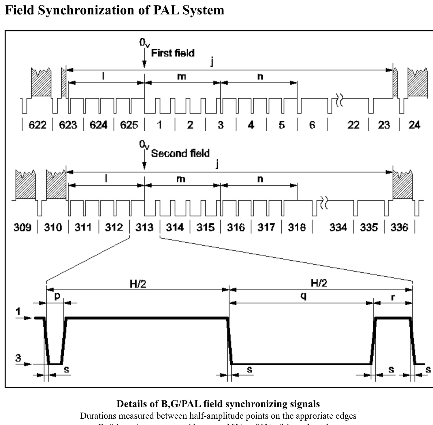

				A képszinkronjel fekete szintű soridejű jelek sorozatából áll, sorszinkronjellel ellátva. A sorszinkronozás nem állhat le a képváltás (képszinkron) ideje alatt, ezért kell ez a megoldás. Jó lenne egy normális szkóppal vizsgálódni...
				Itt a kép a képszinkrinrol. A first field az elsö félkép, 312,5 sor után következik a masodik (second field). De ezt egy sima szkoppal aligha fogod látni, mert ahhoz a szkopnak tudnia kell szinkronizalni a TV jelre. Láthatod, hogy a képszinkron több sorig tart, ez az a fekete vizszintes sáv, ami néha vertikalisan fut a kepernyön. (Fel le).
