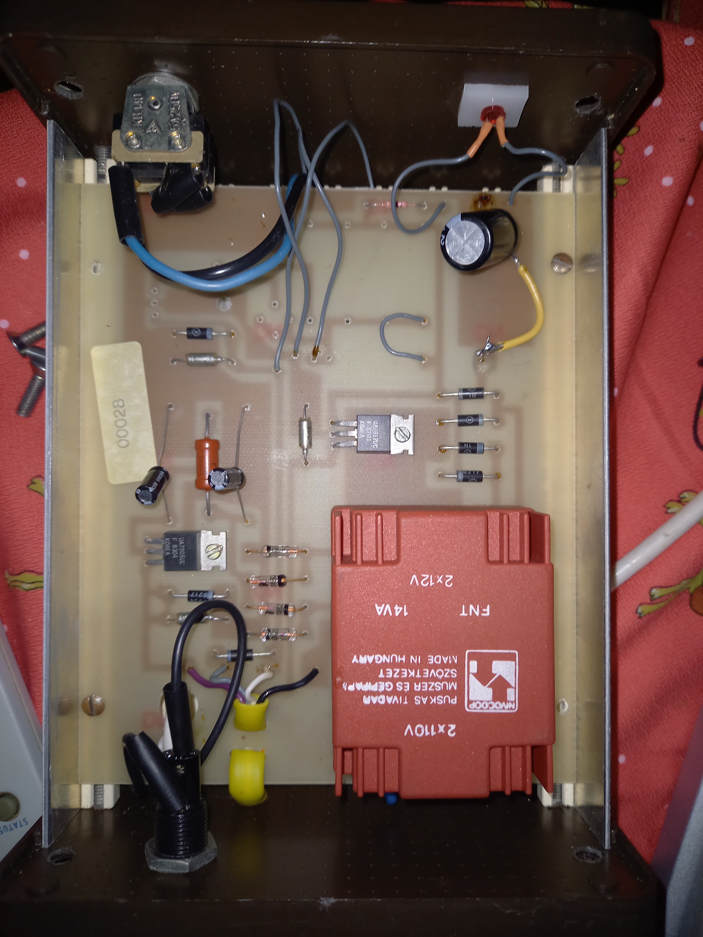

Már csak arra kérek némi segítséget, ha valakinek még van ereje/ötlete, hogy hogyan lehet, hogy az eredeti tápegység nem ad elég áramot a gépnek, annak ellenére, hogy már kicseréltem benne a kondenzátorokat?
Nagyon egyszerű a belseje, csak egy trafó, három elkó, és tán három tranzisztorszerűség. Terheletlenül a megfelelő jelszinteket adja, de ha a gépet rádugom, leesik a feszültség, és a gép mindig újraindul.

Az eredeti tápegységét újra kipróbáltam, de csak folyamatosan csipog. Mivel normál induláskor csippan egyet, talán újra és újra megpróbál elindulni. A képernyőn véletlen karakterek jelennek meg, amit a PC táppal olyankor láttam, amikor kicsúszott a 12V.
Terheletlenül jól adja a +12V, +5V, -5V jeleket, de a gépre kötve már nem elég stabil. Most nehéz mérni, hogy melyiken mennyi van, de az utolsó mérésemnél a 12 és a -5 esett le erősen.
Csatolom a tápegység paneljáról készült képet. A fekete elektrolit kondenzátorokat már kicseréltem. Mivel méretre sokkal kisebbek az újabbak (feszültség, kapacitás azonos), ezért meg is kellett toldanom az egyiket.
Talán még van benne egy elektrolit kondenzátor, az a pici szürke középen, de nem biztos, hogy az az.
A kondikon kívül csak hard elemek vannak benne. Egyikről sem gondolnám, hogy elromlana. Főleg nem így, hogy terheletlenül rendbenlévőnek tűnik.
A panel túloldalán csak nyák van, és legalul egy hatalmas hűtővel ellátott tranzisztorszerűség.
Az oldalán van egy piros led, ami jelzi, ha be van kapcsolva. Az terhelés alatt is ugyanolyan szépen világít.
(#) sany válasza linx hozzászólására (») Jan 25, 2022 /

Nem. De terheletlenül rendben zörög, így nem is gondoltam volna, hogy baj lehet velük. Ki kell bányászni a kiméréshez? Vagy elég így benne, kikapcsolt állapotban?
Lehet, nem azok között kell keresni a hibaforrást, de ki kell majd végső esetben meg kell vizsgálni őket.
Feszültséget mértél terheletlenül az egyes ágakban?
Sok választás nincs, IC-ket érdemes szerintem kicserélni. Így a bekötésből következtetve a hátsó hűtőbordás alkatrész is egy stab. IC lesz.
(#) Gafly válasza sany hozzászólására (») Jan 25, 2022 /
Régen voltak combosabb stabilizátorok is.
„és legalul egy hatalmas hűtővel ellátott tranzisztorszerűség”
Fénykép alapján az csinálja, a +5 V-ot, neki kell a legjobban melegedni.
Másik két IC-t szerintem ne piszkáljad. A +5 V-ot-ot pedig terheld meg rendesen egy mérés idejére.
(#) sany válasza Gafly hozzászólására (») Jan 25, 2022 /
Igen, a +5 V lesz az.
Ha az én tápom lenne, kicserélném azokat a vékony szürke vezetéket is vastagabbra.

(#) Hp41C válasza linx hozzászólására (») Jan 25, 2022 /
Hogyan van kötve a transzformátor szekunder oldala? Mekkorára cserélted a 7812 bemenetén a puffer kondenzátor?
Annál a bemenő feszültségnél, amiről a 7812 már stabil feszültséget szolgáltat, az 5V -os ár igencsak melegszik. Nem lenne jó ide egy helyettesítő kapcsoló üzemű modul?
