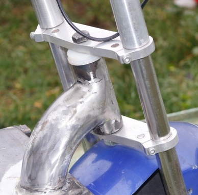

A segítségeteket kérem, Egy elektromos rollert építek és szükségem lenne a képen látható alumínium távtartó nevére, beszerzési helyére. Vagy ha itt a fórumon lenne valakinek 1 db eladó, azt megvenném.
Sehol nem találtam a neten ilyen alkatrész, otthon kifaragni felejtős. Maradna a cnc igen magas óradíjjal.
Távtartó vagy te
![]() Kormánykifli néven keresd. De ha veszel egy kidobott babettavázat, akkor már meg is van (az én biciklim nyaka is abból van) De rollert sem építenék 20"-nál kisebb kerékkel, akkor pedig egy kempingbicikli kormánynyaka-villája készen kapható a biciklisboltban (ha olcsón akarjuk) A hozzászólás módosítva: Jan 6, 2022
Íme a kormánynyak kormánykiflistől, Babetta-vázból nyervén. (kemény 1500 pénz volt ám a bóbitaváz!)
A másik kép csak magamutogatás -még szép voltam

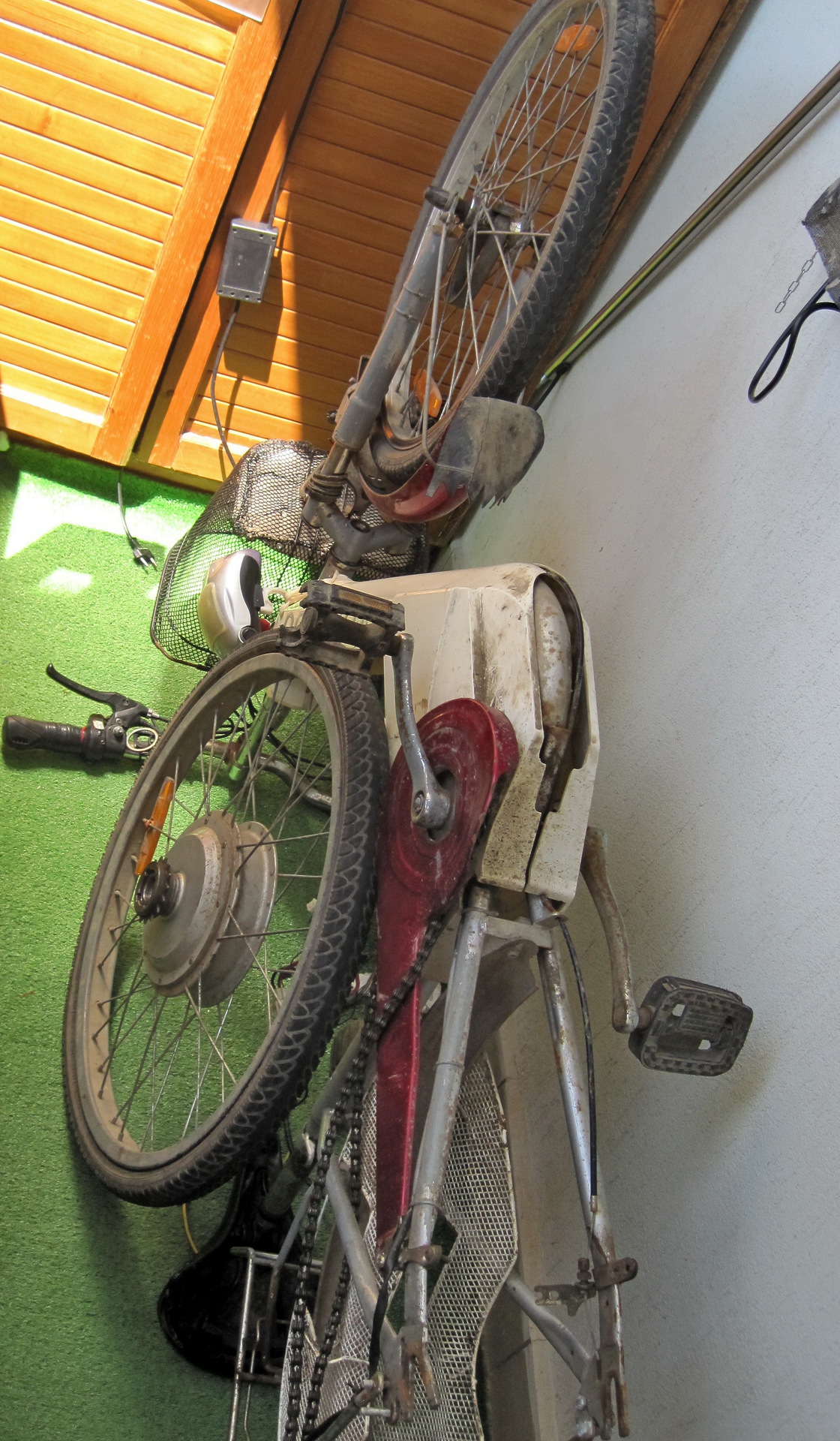

Egy Tornádó TRD09 elektromos kerékpár hangosan ketyeg terhelés alatt, főleg indulásnál. Erő, sebesség van.

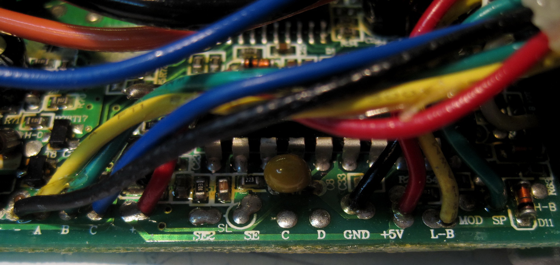

Elézmények: Szétszakadtak a kábelek (8) és összevissza zárlatok lettek. 6 drb FET csere, 3 hall senzor csere, még a kerék csapágyakot is kicseréltem. Hónapok óta kínlódok ezzel. A minap ismét összeraktam és a kattogás nem tünt el. Találkozott már valaki ezzel a porblámával ? Én még találtam ugyanilyen hibával egy másik modell kerékpárt, ha meglenne a gyógymód akkor mindkettőt meg lehetne javítani. Nem mellékes, hogy teljesen (az utolsó csavarig) felujítottam, időg, energiát nem sajnálva.
Biztosan a motorból jön a hang?
Ha álló helyzetben lefogod a kereket (vagy egyszerűen egy falnak állsz szemből) és finoman próbálsz indulni , akkor is ketyeg? A kerék küllői mennyire feszesek? (nekem sima kerékpárral volt ilyen - első kerék, ha ráterheltem, kattogott valami. Csapágyra, rögzítésre, mindenre gyanakodtam. Túl feszes volt az egyik küllő.)

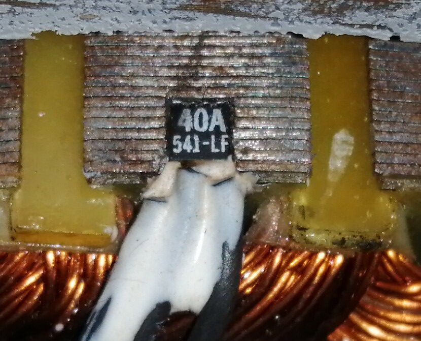

Azt mondta nagybátyám ( tőle származik a bringa ), hogy mindig is volt hangja. azt nem tudom mennyire. A vezérlő talán nem tanítható. Közlök néhány fotót mindenről . Eredetileg 40A 541-IF hall volt. Az elmult hónapokban három féle hall al ugyanazt csinálja . SS41 , 41F, SS40A.
A fatek 60v/60a volt. nem pont olyanokat tettem. P60NF06 helyett IRF1018EPBF.
A FET-ek szerintem jók. A hall típusa is jó. Ha be van kapcsolva, terhelés nélkül, kézzel mozgatod, akkor megvan az 5V rajtuk, illetve lehúzza földre a megfelelő pozíciókor?

Megvan. Azaz első perctől az 5 V kicsit tobb. 5,7 V . Mérgembe vettem egy egyszerü tesztert is, minden klappol, sehol egy hibajel. Az elmult hétvégén cseréltem csapágyakat is. Ez volt az utolsó dobásom. Balázs. Ha rossz a vezérlő, vagy a szinkronjel, vagy akármi.... akkor is.. hogy a túróba tud igy kattogni.. mi lehet egy ilyen egyszeru helyen elszabadulva ami csak akkor jelentkezik amikor "izmoskodik" a tekercs. Már-már arra gondolok,hogy be kéne önteni az egész motort lakkba, vagy gyantába vagy akármibe. csak már ne csattogna.
