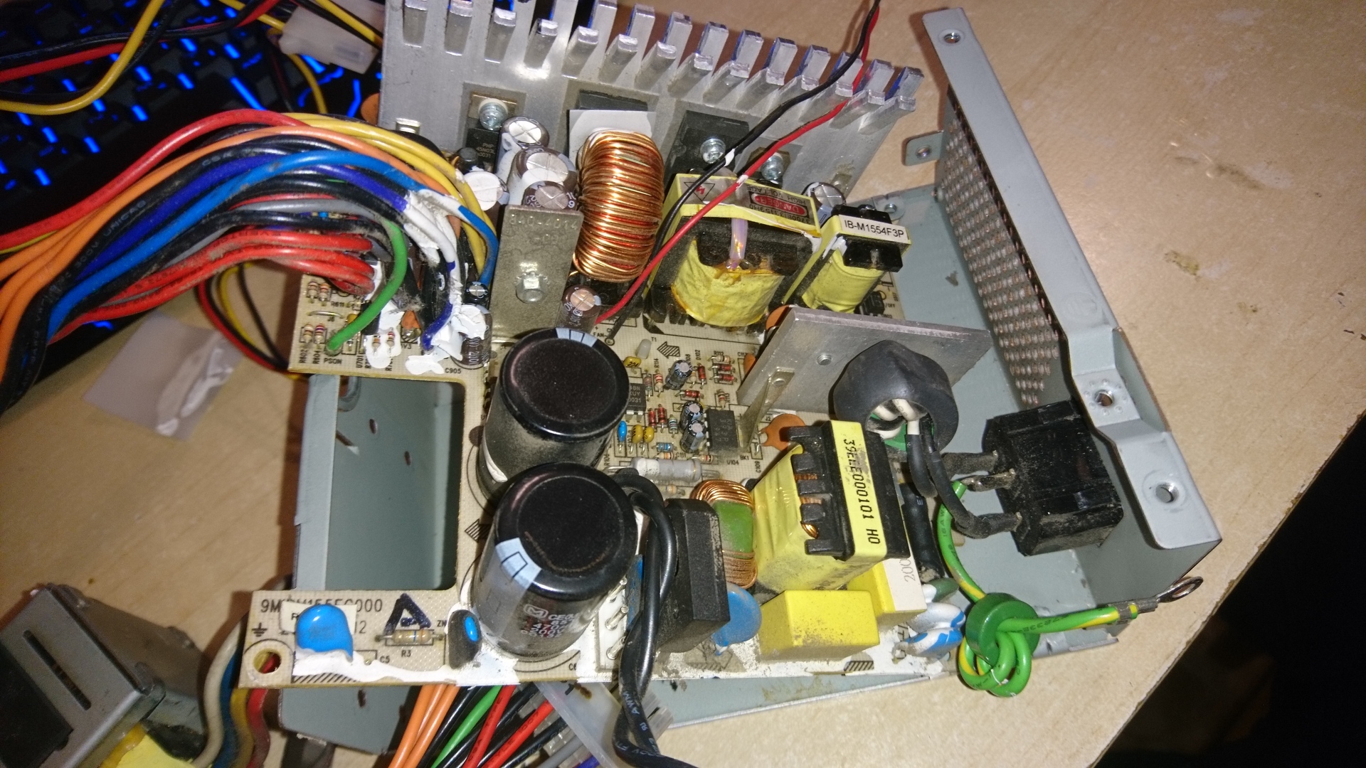

Megint egy "szagos" táppal bajlódok. Tökéletesen működik, terhelés alatt is rendesen leadja a feszültségeket, nem forrósodik 1 óra után sem, látszólag nincs se az alkatrészeken, se a forrpontokon sérülés, mégis olyan büdös, mintha lakástűzből szedték volna ki. Minek lehet ilyen szaga? Szerk.: már büdösen érkezett, nem bekapcsolás óta fennálló gond. A hozzászólás módosítva: Márc 4, 2020
Szia! Van ott a negatív (GND) vezetékei és a többi tápfeszültség panelból kiágazó "rengetegében" egy álló 2W-os ellenállás ami nem túl jól szellőzik és a ráégett port és a vezetékeket melengeti, ettől lehet némi szagot érezni. Először fújasd ki a panelt sűrített levegővel, mert más melegedő alkatrészen is szagosodhat a por és szöszmösz.
Köszönöm a tanácsot, holnap kipucolom rendesen és megnézem jobban a műanyag részeket is, hátha olvadozik valami.

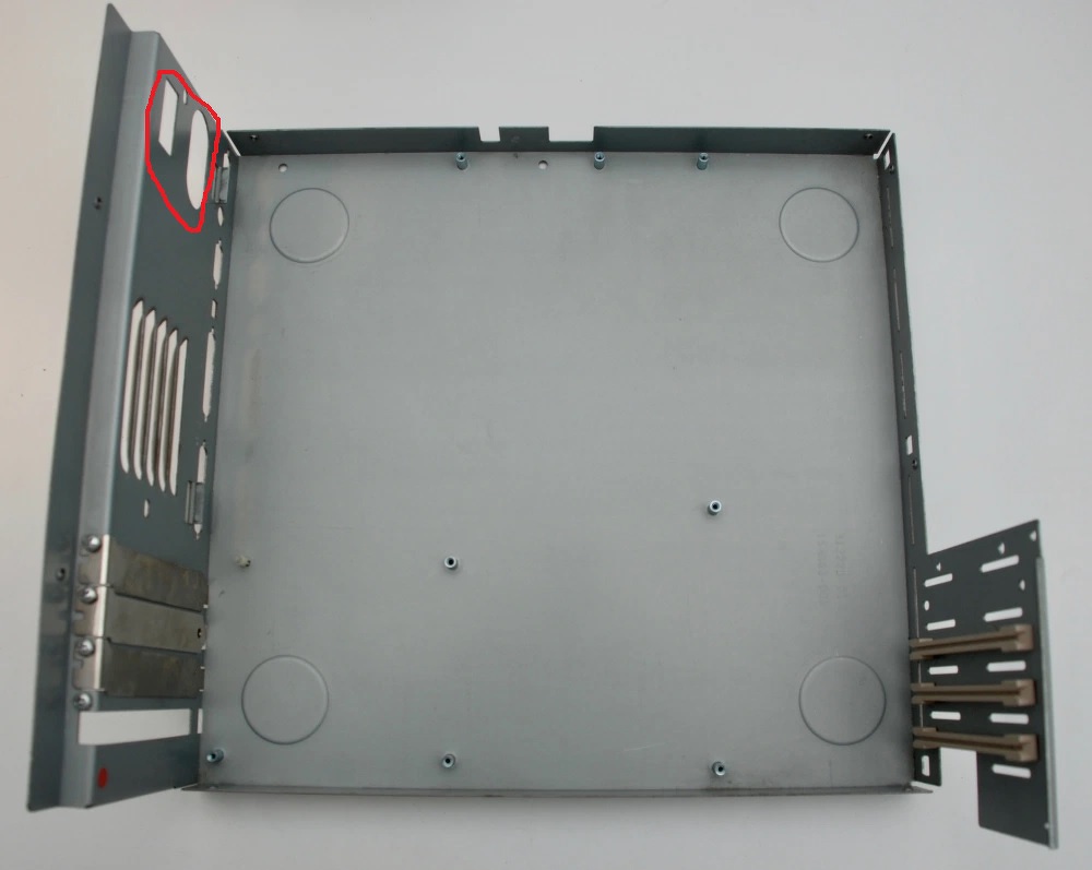

Ezt a tápegységet mivel tudnám helyettesíteni? Itt van róla némi infó. Ahogy látszik ez egy Commodore XT klón. Sok helyen írják, hogy AT táppal lehet helyettesíteni, ez nyilvánvaló, hisz a feszültségek megvannak. Viszont olyat keresek, ami méretben is passzolna a helyére. Ha más nem, akár épített is jó lenne. Valami ötlet? Tipp? *szerk.: az eredeti nincs meg, csak a helye. Próbálom feltámasztani a gépet. A hozzászólás módosítva: Márc 12, 2020
Legalább a befoglaló méreteket megírhatnád. Itt van mellettem egy valóban pici, bár nem AT, hanem ATX. 5 V 10 A, 12 V 1,5 A, 3,3 V 6 A. -12 V van rajta, de - 5 V nincs. AT esetében se volt rá mindig szükség. Az 1,5 A is elég lehet, tudni kellene, mi használja. Pl. 1 db HDD...?
A képek alapján talán az IBM PS2 tápja beférne. Esetleg némelyik neves régi gépé, pl. Dell, Compaq,... A hozzászólás módosítva: Márc 12, 2020
Megmértem. 220x100x100mm kb. +5V 5.9A, +12V 3.5A, -12V 0.3A
Az építésre azért gondoltam, mert a csatolt képen van 2 kivágás a ház hátulján, oda esik a tápcsatlakozó és a kapcsoló, ill. a rácsos részen a venti. A hozzászólás módosítva: Márc 12, 2020
Próbálj keresni a Jófogás és más hirdetési oldalakon. Hátha lesz eredeti, akár hibás belevaló táp, akár rossz is. A javítás újabb kihívás lehet, de lenne eredeti bele való táp. Csak egy ötlet. üdv.
Néztem itthon és külföldi oldalakon is. Sehol nem találtam. Komplett Commodore PC 10-III van, ahogy egy fórumtársunk írta egy másik témában: egy sapka aranyért. Ezért gondoltam valami épített tápot csinálni, de egy ilyen több kimeneti feszültséggel rendelkező kapcsolóüzemű táp építés nem olyan egyszerű. Olvastam a többi tápegység témát. Lehet ott is fel kellene dobni.
Egy normál AT táp belseje beleférne a méretbe, csak házat kellene alakítani hozzá. A 230 V-os csatlakozó és bizonyos tápoknál a kapcsoló is hátul van.
Meg kell próbálni, befér-e a normál AT táp a floppymeghajtó mögé. Méretek: 140 * 150 * 85 mm. IBM ATX 150 * 125 * 70. ATX-et a bekapcsoláskor teljesen el lehet indítani. Spec tápokat ritkán őrzök meg, mert "nem kompatibilis". ![]() Az említett IBM (ASTEC) táp adatai: 12 V 4,2 A, 5 V 18 A, -12 V 0,4 A. Van még néhány feszültség, de az téged nem érint. Ebből van néhány ingyen. Bár egyiket éppen belezni kezdtem, de a FET-et kell csak visszatenni. Kapcsoló befér a 220-110 átváltó helyére. Bár ekkor pont a 150 mm lóg be a ház közepéig. Elég szellős a belseje, tehát a tápcsatlakozót és a kapcsolót az oldalfalra is át lehet helyezni.

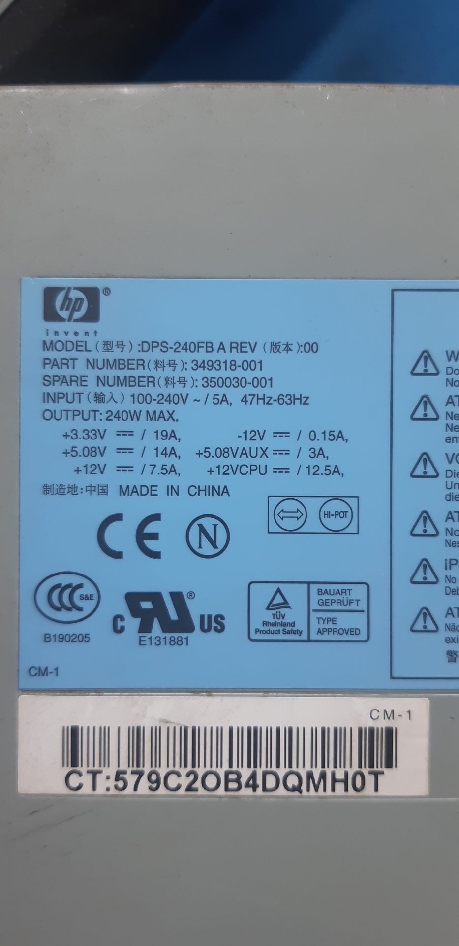

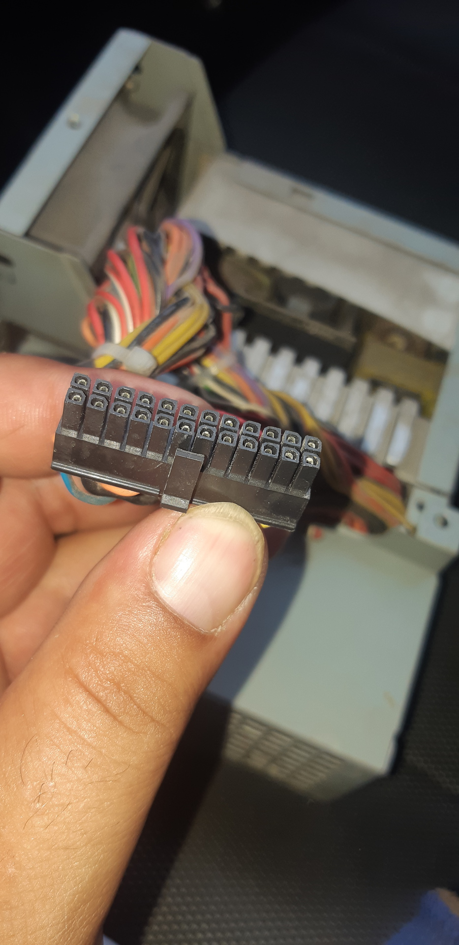

Van egy hp tápegységem aminek egyedi alaplapi csatlakozója van. Sajnos a táp megadta magát viszont így nem tudom használni a gépet mert a szabvány csatlakozó nem jó hozzá? Létezik ehhez esetleg valami átalakító? Vagy csak forrasszam át a csatlakozót egy szabvány tápra? A hozzászólás módosítva: Júl 20, 2020
A hp hajlamos erre .
z400 tápja is felcserélt vezetékekkel van , vagy át kell kötni vagy hozzávaló tápot venni.

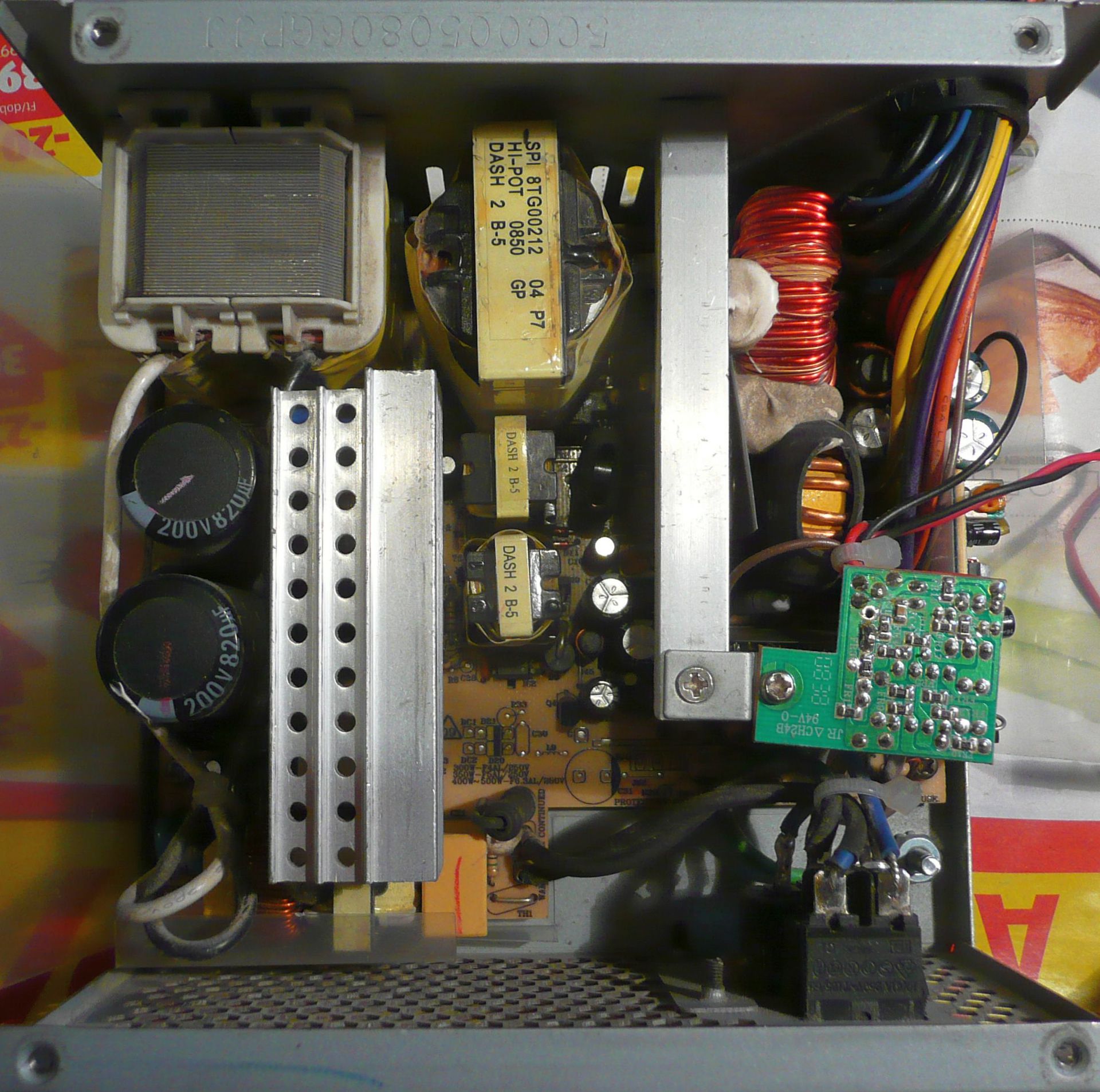

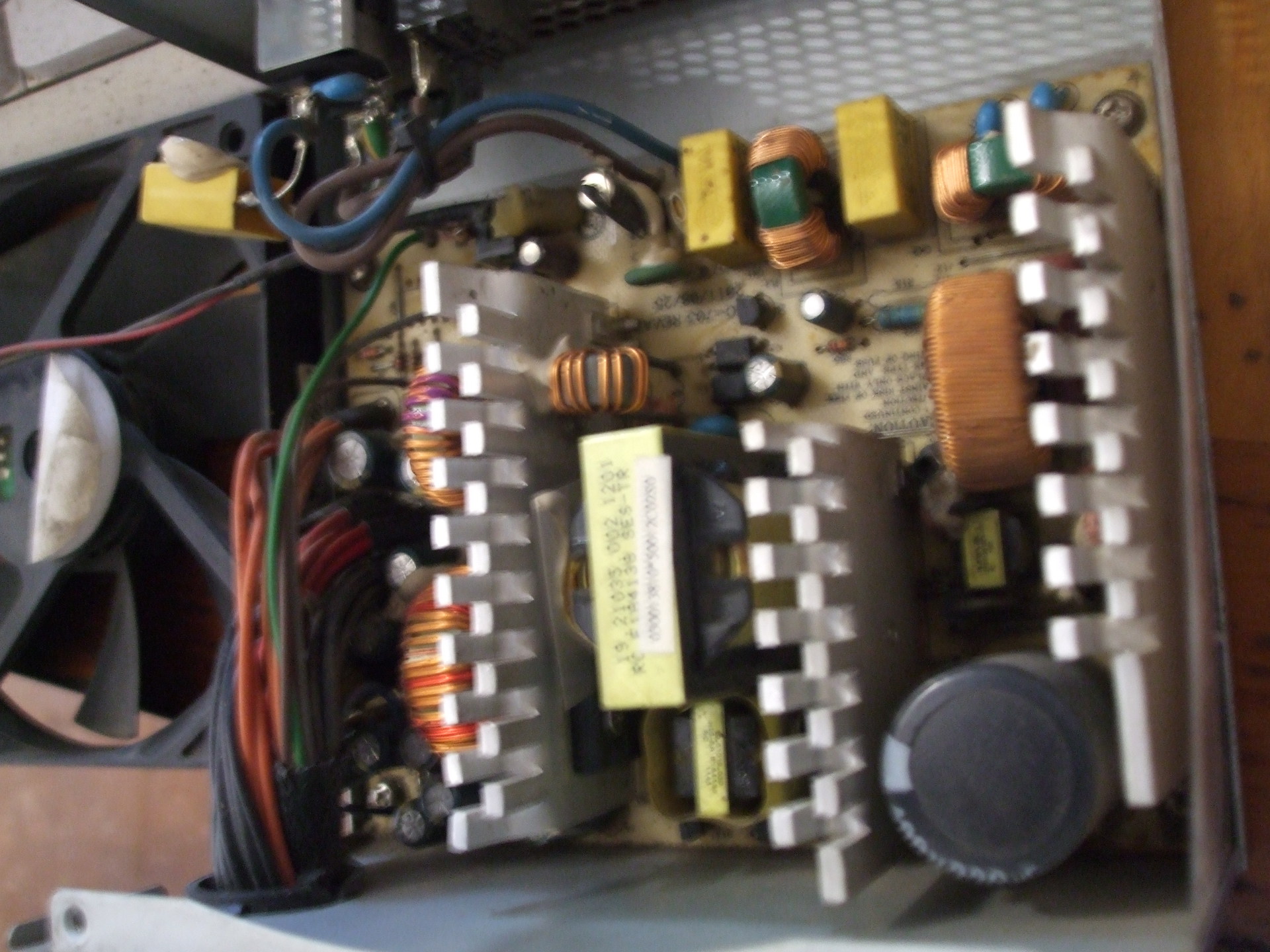

Üdv. Betelt a hócipőm a rendszeres leállásokkal. Aktív pfc a tápom vagy mifene. Szeretném ha a kukába landolna az az alkatrész ami miatt annak lehet nevezni. Kivágom fúrom hegesztem nem érdekel de a szünetmentesemet szeretném rajta tudni a számítógépen mert az eon-ra ítéletnapig nem várok. Napi 4-5 leállás mert túl alacsony/magas a feszültség a hálózatban.
A hozzászólás módosítva: Márc 4, 2021
Nem az Eon a hibás. Az egyszerűbb (kvázi sinus-os) szünetmenteseket nem tudják meghajtani az A-PFC-s tápegységek, ez sok éve tudott dolog. Az egyetlen mgoldás, ha passzív PFC-s tápegységre cseréled. Ebben elektronika helyett egy vaskos, tekercs van - kézbe véve rögtön érezni a súlyán.
Nincs rajta a szünetmentes mivelhogy tudom hogy nem kompatibilis egymással. Lassan 1 éve harcolok az eonnal hogy csináljanak valamit most már de eddig semmi konkrétat nem tettek. Így dolgozni nemigazán tudok.
táp tipusa:chieftec 500w ctg-500-80p A hozzászólás módosítva: Márc 4, 2021
Ja, akkor értem - nem tudod használni a szünetmentest, és ezért zavarnak a pillanatnyi áramszünetek. A tanácsom akkor is változatlan - szerezzél be egy passzív PFC-s tápegységet (FSP, Chieftec, GigaByte), ezekkel gond nélkül fog menni a szünetmentes.
(mindjárt teszek fel egy képet a belsejéről)

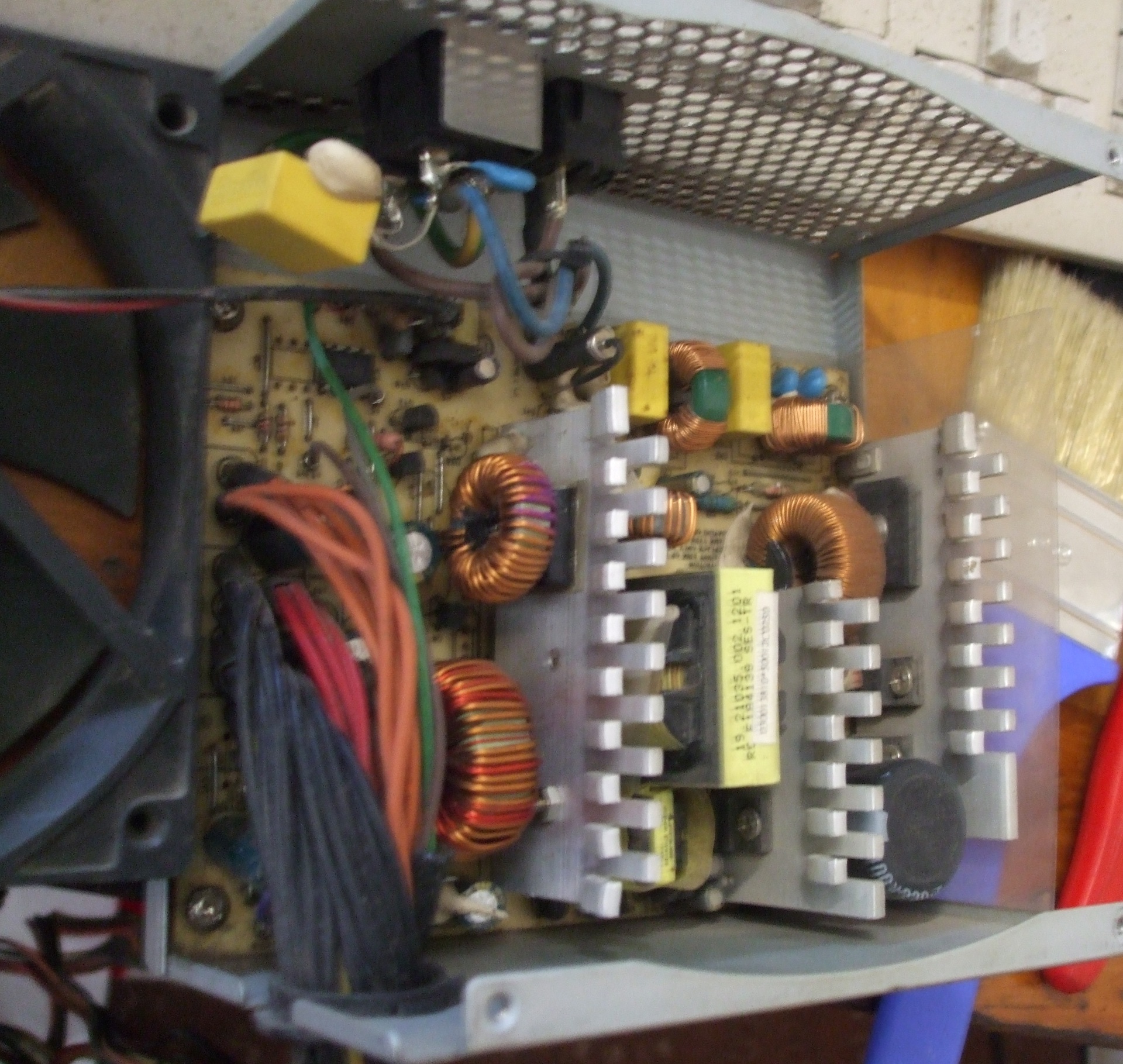

A vezérlő(k) típusát kell megnézni, annak a doksijából kiderül mennyire egyszerű vagy sem kikötni a PFC-t. Van amelyiknél a táp vezérlőjével egy tokban van, és a PFC helyes működésétől is vár jelet, azt úgy kell átverni hogy jó legyen.
A passzív PFC-s (1db fojtó) nekem nagyon bejött, pedig nevesincs táp van belőle, de lassan 10 éve teszi a dolgát napi szinten. Akkoriban 5500Ft volt újan, most már nagyon bánom hogy nem vettem vagy hármat belőle, mert ilyeneket ma már nem gyártanak.
Van rajz csak sajnos nemigazán értek hozzá. Bővebben: Link
Ez az FSP tápegység a valaha gyártott egyik legjobb passzív PFC-s táp. Szinte sohasem romlik el, ha mégis akkor igen könnyen javítható - mindennel elmegy, csúcsterhelése több mint 500W. Baloldalt, a primer pufferek felett van a PFC tekercse, a másik képen ennek a rögzítése látszik kívülről.
Ha egy ilyet beszerzel, nem lesz gondod vele. Aktív PFC-s tápot nem egészséges ötlet átalakítani - vagy nem lesznek meg a kimeneti feszültségek, vagy megszalad, és akkor füstöl minden (megpróbáltam!!!)
Akkor szerzek egy másikat. Van másik nem aktiv pfc tápom. Abban a 8cm venti feladta a harcot aztán az most pihenőzik. Mondjuk a tápot viszont szeretem ami van mert csendes a 12cm ventinek köszönhetően. .Megnézem ha befér a venti akkor átszerelem a borítást és jóvan az úgy alapon

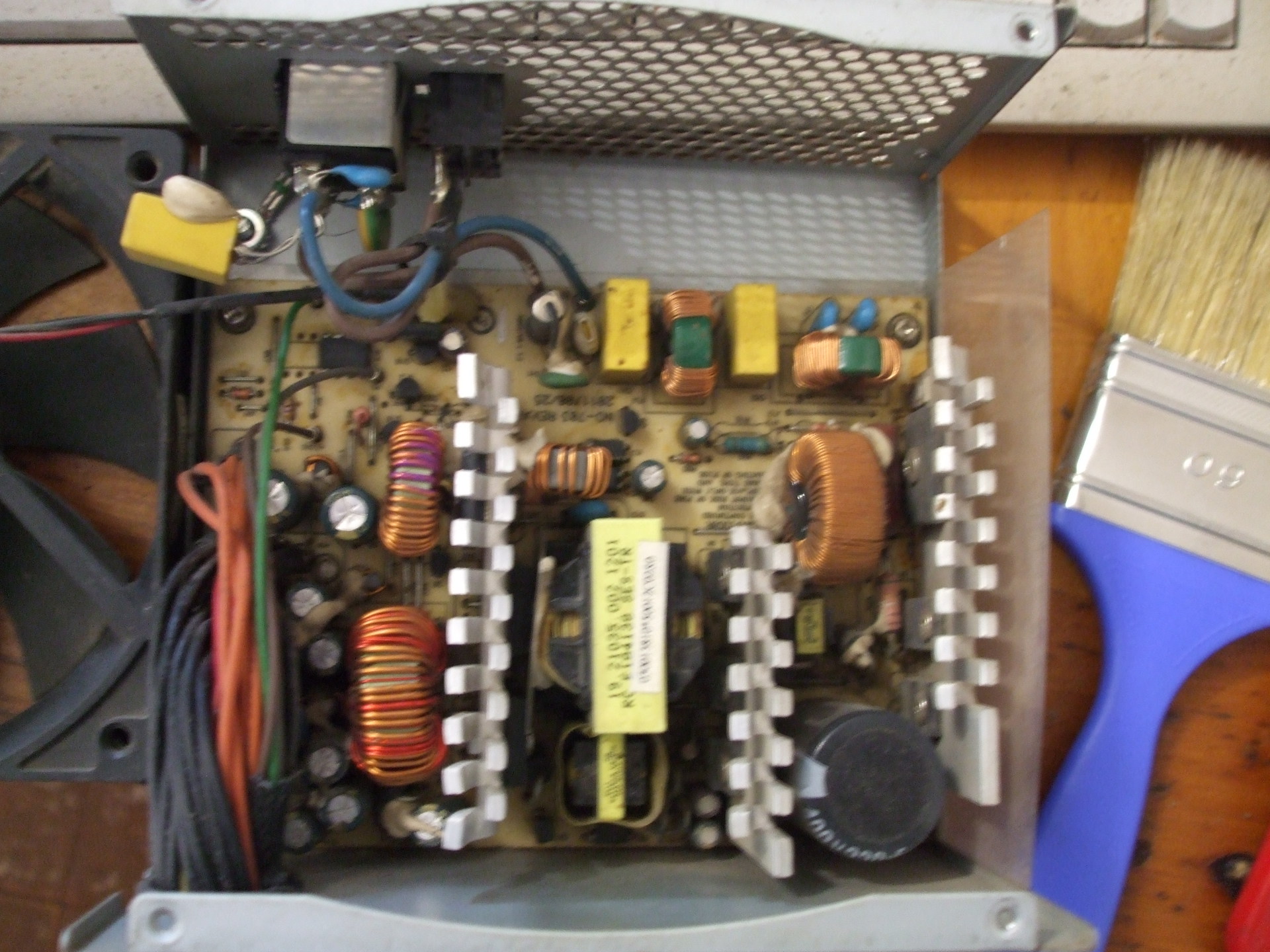

Az IC1 csinálja mindkét funkciót, a pwm kimenetén a tápot hajtja a PFC kimenetén pedig a Q1-el az L1-et kapcsolgatja. Jobban át kéne nézni az egészet, de szerintem simán kiköthető a PFC része, kérdés hogy a főtrafó áttétele mekkora, illetve alap helyzetben mekkora a VS és a VB feszültségek különbsége. Mert ha nagy, akkor nem biztos hogy az áttétel elég ahhoz hogy a pwm kitöltése ne essen egy adott szint alá.
Köszi. Most már inkább kihagyom a kiherélést. Keresek egy másik nem pfc tápot. Túl sok macera meg régi is a táp. Túl sok lehet a veszteség mint maga amit nyerek.

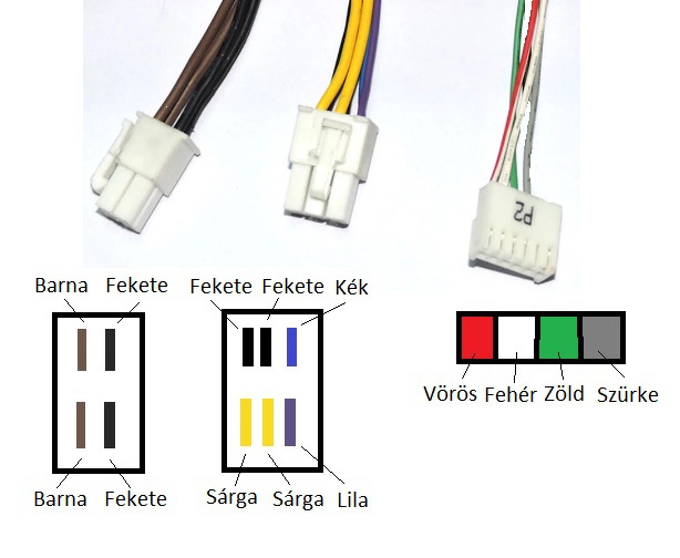

Üdv! Az lenne a kérdésem, hogy SSF tápegység kivezetésein a barna szín mihez van ?
A képen vannak, a szinek. Tudja e alaki hogy melyik szín, milyen feszültséget jelent ? A történet a következő. Tönkrement a gépemben ez a tápegység, és arra gondoltam, hogy normál ATX tápból pótolnám, de sajnos nem tudom, hogy hogy oldjam meg. Lehetséges-e vajon ? Válaszokat előre is köszönöm. A hozzászólás módosítva: Jan 26, 2022
