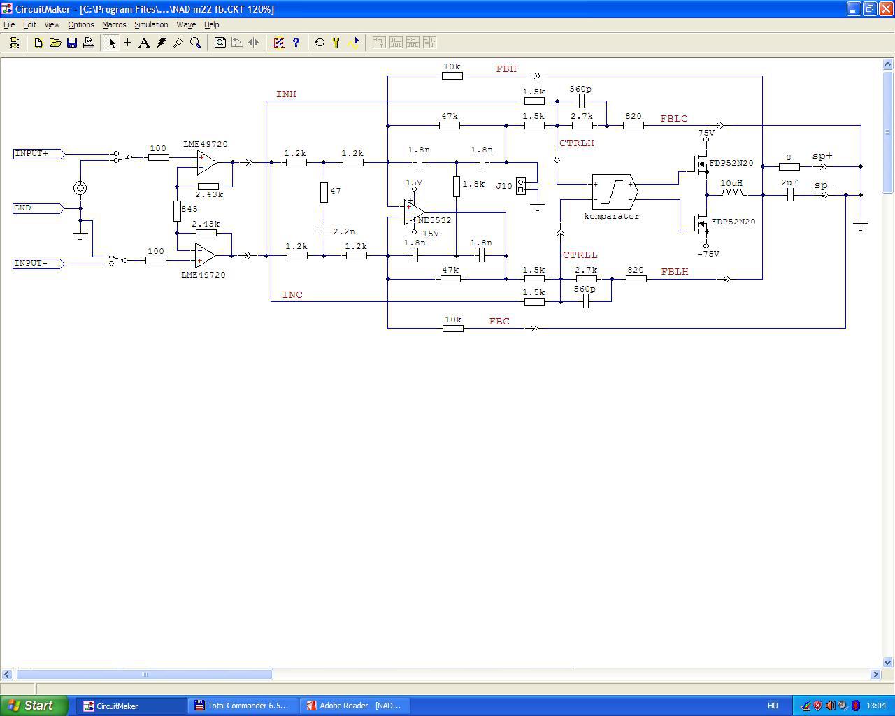

(#) Karesz 50 hozzászólása Jan 16, 2022 /
Kirajzoltam az "m22" visszacsatoló hálózatát. Tényleg nem bonyolult
