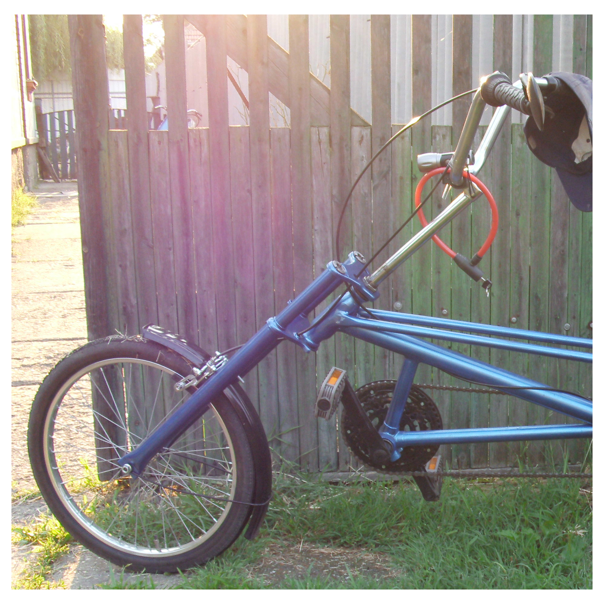

(#) szs válasza nagy hoho hozzászólására (») Jan 6, 2022 / 1
Íme a kormánynyak kormánykiflistől, Babetta-vázból nyervén. (kemény 1500 pénz volt ám a bóbitaváz!)
A másik kép csak magamutogatás -még szép voltam

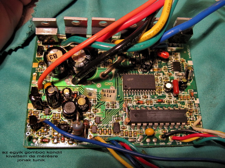

(#) bomher hozzászólása Jan 26, 2022 /
Egy Tornádó TRD09 elektromos kerékpár hangosan ketyeg terhelés alatt, főleg indulásnál. Erő, sebesség van.
Elézmények: Szétszakadtak a kábelek (8) és összevissza zárlatok lettek. 6 drb FET csere, 3 hall senzor csere, még a kerék csapágyakot is kicseréltem. Hónapok óta kínlódok ezzel. A minap ismét összeraktam és a kattogás nem tünt el. Találkozott már valaki ezzel a porblámával ? Én még találtam ugyanilyen hibával egy másik modell kerékpárt, ha meglenne a gyógymód akkor mindkettőt meg lehetne javítani.
Nem mellékes, hogy teljesen (az utolsó csavarig) felujítottam, időg, energiát nem sajnálva.
(#) bbalazs_ válasza bomher hozzászólására (») Jan 26, 2022 /
Biztosan a motorból jön a hang?
Ha álló helyzetben lefogod a kereket (vagy egyszerűen egy falnak állsz szemből) és finoman próbálsz indulni , akkor is ketyeg?
A kerék küllői mennyire feszesek? (nekem sima kerékpárral volt ilyen - első kerék, ha ráterheltem, kattogott valami. Csapágyra, rögzítésre, mindenre gyanakodtam. Túl feszes volt az egyik küllő.)
(#) bomher válasza bbalazs_ hozzászólására (») Jan 26, 2022 /
Ez nekem nagyon úgy hangzik, hogy a motor tovább lép. Tehát szinkronból való kiesésnek tűnik.
Ez lehet hall hiba vagy vezérlő hiba. Az ereje biztosan rendben van? Amikor kattog, akkor is?
A felújítás után csinálja vagy előtte is olyan volt?
Egyébként a vezérlője milyen? Tanítható a sorrend vagy fix?
A három fázisnál igazából két lehetőséged van, a hallnál meg nyolc.
Ha egyszerűen tudod próbálgatni, érdemes lehet.
(#) bbalazs_ válasza bbalazs_ hozzászólására (») Jan 26, 2022 /
A hall-ok típusa és bekötése jó?
Azt mondta nagybátyám ( tőle származik a bringa ), hogy mindig is volt hangja. azt nem tudom mennyire. A vezérlő talán nem tanítható. Közlök néhány fotót mindenről . Eredetileg 40A 541-IF hall volt. Az elmult hónapokban három féle hall al ugyanazt csinálja . SS41 , 41F, SS40A.
A fatek 60v/60a volt. nem pont olyanokat tettem. P60NF06 helyett IRF1018EPBF.
A FET-ek szerintem jók. A hall típusa is jó. Ha be van kapcsolva, terhelés nélkül, kézzel mozgatod, akkor megvan az 5V rajtuk, illetve lehúzza földre a megfelelő pozíciókor?
Kézzel mozgatva a motort, nincs kottyanás a csapágyaknál jobb-bal irányban?
Megvan. Azaz első perctől az 5 V kicsit tobb. 5,7 V . Mérgembe vettem egy egyszerü tesztert is, minden klappol, sehol egy hibajel. Az elmult hétvégén cseréltem csapágyakat is. Ez volt az utolsó dobásom. Balázs. Ha rossz a vezérlő, vagy a szinkronjel, vagy akármi.... akkor is.. hogy a túróba tud igy kattogni.. mi lehet egy ilyen egyszeru helyen elszabadulva ami csak akkor jelentkezik amikor "izmoskodik" a tekercs. Már-már arra gondolok,hogy be kéne önteni az egész motort lakkba, vagy gyantába vagy akármibe. csak már ne csattogna.
