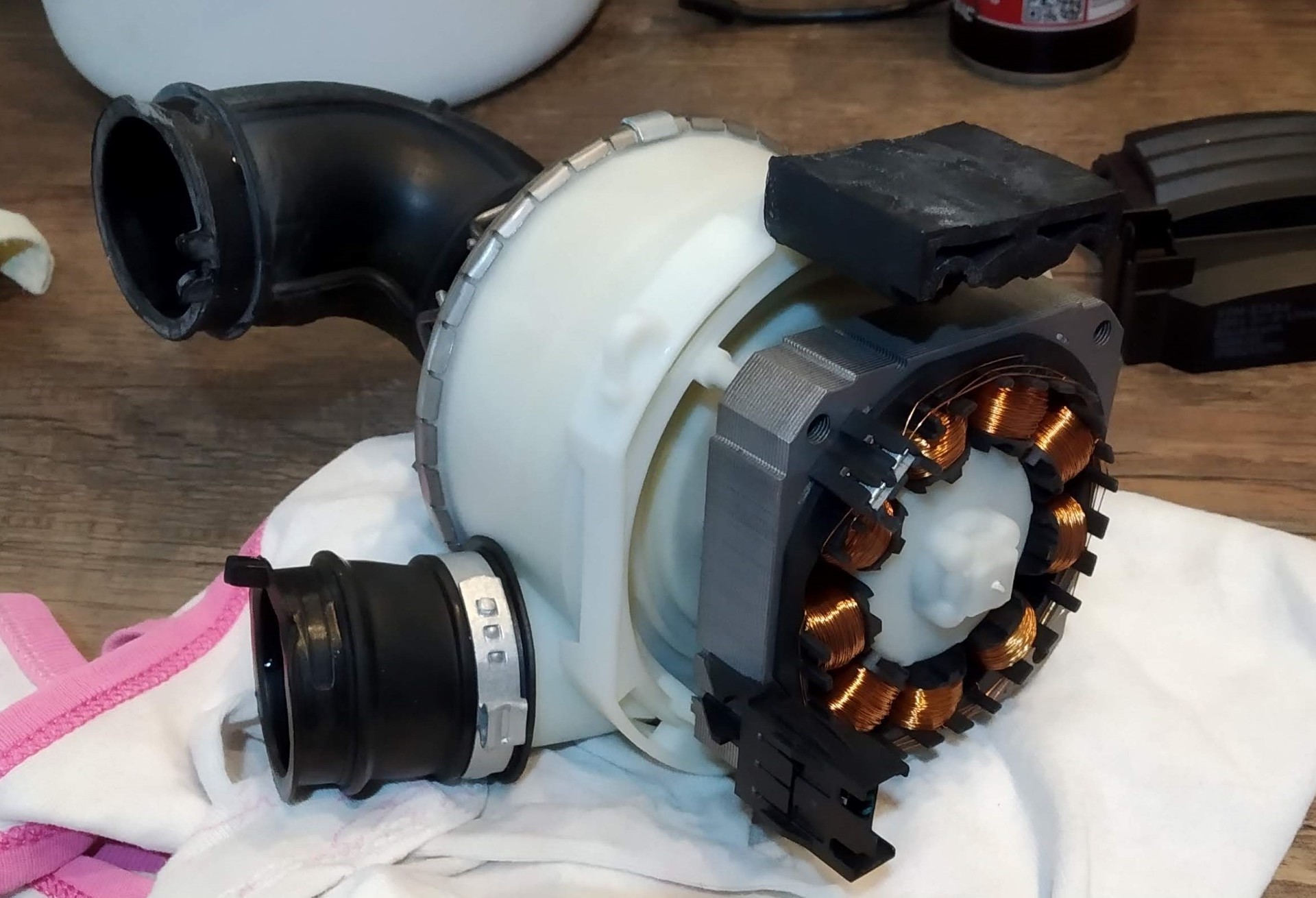

(#) rob77 hozzászólása Jan 23, 2022 /
sziasztok, egy Whirlpool WBC 3C26X állt meg. Program indításakor a vízszelep nyit, de aztán búgó hangot ad ki (tipikusan, mint amikor egy villanymotor nem indul), víz már nem kerül a mosótérbe, egy idő után F15 hibával megáll.
Nem szereltem még mosogatógépet, de a tünetek és az itteni hozzászólásokban keresés alapján keringető szivattyú hibának tűnik.
Kiszedtem a szivattyút, mellékelem a képeket. Nekem úgy tűnik, nem direktben kap 230V-ot,3 eres a tápcstatija, tehát kipróbálni kiszerelve feltételezem nem lehet - jól gondolom?
Kondenzátort nem látok.
A jó vagy (rossz?) hír az hogy a csavarhúzó hegyével a lapátokat könnyedén meg tudom forgatni, nem tűnik úgy mintha meg lenne szorulva.
Hol lehet a hiba, van-e esetleg még vmi amit laikusként meg tudok nézni?

(#) Hutty válasza rob77 hozzászólására (») Jan 23, 2022 /
Szerintem 3 fázisú motor, frekvenciaváltóval. Ellenállás mérővel szimmetriát, földzárlatot lehet mérni. Nem tudom milyen öreg, nekem indesitben a tengelycsapágy kopott ki és a forgórész beleért már a házba.
27.000 az Orczy-nál ...
A vízfeltöltést ellenőrizni kellene. Mindenképp. Víz csatlakozásnál szűrő ?
Bár ITT tuti motorhibát ecsetelnek.
Köszi mindenkinek. Ezek szerint nem biztos, hogy szivattyú-hiba.. Lehet azért 'berreg' a szivattyú, mert nem kap vizet...?
Hogyan tudnám ellenőrizni a vízbetöltést? A vízcsatlakozó csőben lévő szűrő tiszta. Ez lenne a vízbeeresztő szelep? Hogyan tudom megnézni, működik-e?
(#) Josi777 válasza rob77 hozzászólására (») Jan 23, 2022 / 2
Nincs kizárva, hogy jó helyen kapirgálsz
Megpróbálom érthetően elmagyarázni a készülék működését. Mondjuk nem biztos, hogy ez pont olyan gép, amiről szó lesz, mert nem adtad meg a 85-ös kódját a gépnek, így csak feltételezem, hogy a te géped is az új fajta. Az előtti konstrukcióknál úgy működött, hogy volt egy vízszint érzékelő és mágnesszelep páros, ami intézte a vízvételt. Miután ez a megoldás egy idő után a vízszint folyamatos emelkedését eredményezheti, így a szintérzékelőből lett egy maradék víz érzékelő, azaz már csak azt nézte, hogy maradt-e víz a készülékben ürítés után, majd a víz mennyiségét egy áramlásmérő segítségével állította be. A következő lépés az inverteres keringető szivattyúkkal jelent meg, ez egy 3 fázísú motor, amit már nem csak ki- be- kell kapcsolni, hanem szabályozva van a fordulatszáma és mérve a felvett árama. Ez alapján az áramfelvétel alapján tudja eldönteni az elektronika, hogy van-e víz a készülékben vagy nincs. Ennek a funkciónak a neve virtuális szintszabályozó. Ez a 15-ös hiba, amikor nagyon ingadozik az áramfelvétel, ami a motor csapágyainak a kopását jelentheti. Vagy beleszorult a lapátok közé valami. Tehát ezért kapcsol be ürítés közben és utána a keringető szivattyú, mert ezzel ellenőrzi, hogy maradt-e víz a készülékben. Amíg nem esik le egy határérték alá a felvett áram, addig nem fogja elindítani a vízfelvételt. Remélem hasznos volt ez az infó
Azok a szivattyúk üresen szép halkan működnek, hogy ha zörgő hangot hallasz, akkor ellenőrizd, hogy van-e a szivattyúházban valamilyen mechanikai akadály, idegen tárgy, ill. hogy a tengely oldal irányban el tud-e mozdulni. Ha van kotyogása, akkor az a csapágy kopására utal. Tehát lehetséges, hogy a keringető szivattyú a rossz és annak a cseréjével megoldódik a probléma.

(#) rob77 válasza Josi777 hozzászólására (») Jan 23, 2022 /
Köszi, érthető.
Közben fejlemények vannak: leszedtem a szivattyúról a fűtó részt, így szabaddá váltak a lapátok. Érezni némi kotyogást és egy picit ferdén is áll a tengely, láthatóan elkezdte enni már a műanyag perselyt, de talán annyira nem tűnik durvának (bár nyilván nem tudom, mi az ami még normálisnak mondható).
És láttam még egy csomó homokot. Kitisztítottam, gondoltam teszek így egy próbát. A gép most elindult, a berregő hang megmaradt (bár MINTHA halkult volna), és ment is a gép vagy fél órát gond nélkül.
Szóval nem vízbeereszetéssel van gond, hanem biztosan a szivattyúval. Amikor el sem indult a gép (nem is engedett be vizet), gondolom az lehetett, hogy már az elején érzékelte az áramfelvételből, hogy nem OK a szivattyú. Most hogy megtisztítottam/átmozgattam, már elindult.
Szóval cserés lesz a szivattyú, ez elég egyértelmű most már.
Viszont van egy másik nagy problémám... Írtam, hogy 30 percet ment a gép gond nélkül. Nos azért, mert alul elengedte a vizet utána... A képen jelzett egyszer használatosnak tűnő bilincsek helyére én normál menetes csőbilincset tettem, érzésre meghúztam, de mint utólag kiderült az egyiket túlhúzhattam, kissé berogyasztotta a műanyagot, és lecsúszott a gumicső...
A csövet vissza tudtam 'formázni', nem repedt meg szerencsére. De most eléggé bizonytalan lettem: mennyire kell ezeket meghúzni, hogy tuti tartson, de túl se húzzam...??? Most már bosszantana, ha ilyen banális dolog miatt kéne szerelőt hívnom.
Olyat kérdezel, amire nem lehet válaszolni Érzéssel kell meghúzni, mert mint tapasztaltad, vagy eldeformálja a műanyag csonkot vagy néha még a gumicsövet is elvágja, ha már elkezdett elgyengülni a gumicső. Ha sikerül, próbálj meg szerezni keskeny bilincset és lehetőleg minél közelebb a cső tövéhez told be. Előtte pedig érdesítsd fel a műanyag csövet csiszoló papírral. Első sorban a nyomó ággal kell ezt gondosan elvégezni, a szívó ágon nincs nyomás, ami le akarná tolni a gumicsövet a csonkról. Ha a műanyag csonk elgyengült és már a bilincs gyenge meghúzására is megroggyan, akkor esztergáltatni kell egy perselyt a csonk belsejébe. Rozsdamentesből baromi vékony is megtartja a formát, de rézből is lehet.

(#) proli007 válasza rob77 hozzászólására (») Jan 23, 2022 /
Szalagbilinccsel és NB-A rögzítővel jobban járnál. Azt kíméletesebben lehet meghúzni, jobbam érezni.

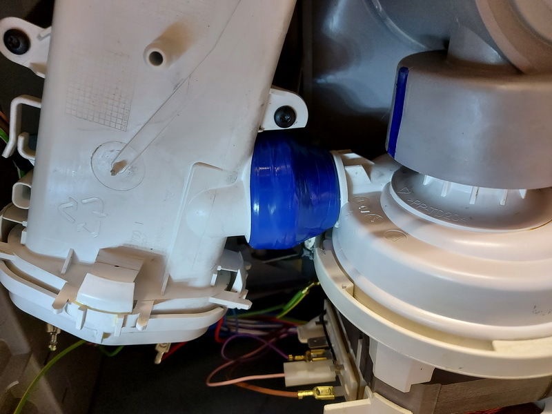

(#) bosch-sgv hozzászólása Jan 29, 2022 /
Egy Bosch SGV43E93EU/36 mosogatógép miatt regisztráltam be hozzátok. Előre is köszönöm a segítségeteket!
Nézzétek el nekem de totál laikus vagyok.

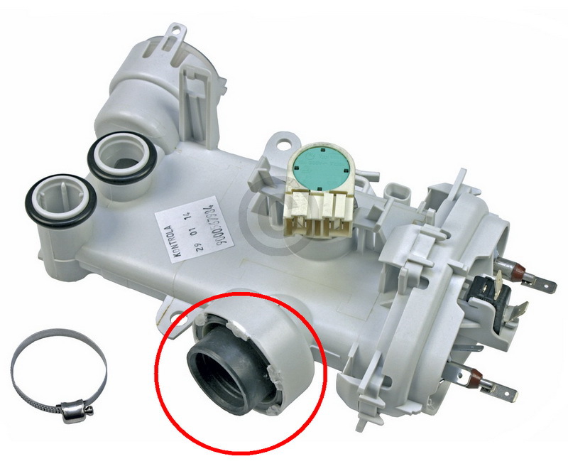

Fenti gépünk ezt a hibát produkálta: nem állt le a szivattyú (reset, kikapcs, kihúz semmi nem segített). Szerelőt hívtunk hozzá, aki kitekerte az egyik csavart az oldallemeznél, kicsit kihajtotta, bekukucskált és közölte, hogy nem érdemes javítani, mert törött a szivattyúház és az alkatrész 50x ezer forint lenne.
Vegyünk újat inkább és mondta is, hogy hol érdemes, mert beszámolják a régit x ezerért. Megrendeltük, utólag derült ki a visszaigazoló levelükből, hogy nyilatkoznunk kell, hogy tökéletes, működőképes cserekészüléket adunk le. ???!!! Normálisak??? Ha jó lenne akkor miért cserélnénk?
Lemondtuk a rendelést mert, hogy szélhámosok a szerelővel együtt. Megnéztem a mosogatógépet, a szivattyúnak semmi baja. A fűtőelem és szivattyú közötti tömítés ment szét, folyt a víz ami megemelte a fenéklemeznél levő bóját, ezért nem állt le a szivattyúzás.
Ezt megbuheráltam, mert ez a tömítés külön nem kapható. Nem elegáns, de már nem folyik, nem csöpög. De cserébe, hideg vízzel csinálja végig a programokat. Előtte fűtött. Nem hinném, hogy véletlen egybeesés lenne. (Kábelek a helyükön, szétszedés előtt jelöltem őket.)
Szerintetek mit rontottam el? Vagy tényleg vegyünk újat? Ez több mint tíz évig flottul tette a dolgát.
Örülnék ha lenne valami mentő ötletetek!
....és bocsi a terjedelemért!
(#) JZoli válasza bosch-sgv hozzászólására (») Jan 29, 2022 /
Az első képeden jobb oldalt van a fűtőszál kivezetése. Nézd meg, hogy azon a vezetékek rendben vannak-e. Mint írtad laikus vagy a villanyszerelés terén, azért ha van mivel jó lenne rámérni, a két csatlakozóra, hogy a mosogatás elején, a vízvétel után, hogy kap-e feszültséget a fűtőszál. Vagy a vezetékekkel, vagy a fűtési árammal lesz a baj, bár ez az áram függhet az érzékelőktől is, így érdemes átnézni a javított egység körül az összes csatlakozót.
(#) Josi777 válasza bosch-sgv hozzászólására (») Jan 29, 2022 / 1
Szia.
Ha már ilyen ügyesen meg tudtad mókolni, talán az egész fűtőegységet is ki tudod cserélni egy bontott példányra. Úgy emlékszem, 5.000 Ft-ba kerül. Elvileg megyek ma oda, rákérdezek.
De előtte legalább egy ellenállásmérővel meg kéne mérni a fűtőbetét ellenállását, hogy szakadt-e, ill. elé van kötve egy mikrokapcsoló, amit viszont csak úgy tudsz ellenőrizni, hogy átad-e, hogy kiszereled, mivel az egy áramlásérzékelő kapcsoló, csak akkor kapcsol be, ha a keringető szivattyú megfelelően keringeti a vizet.
Valamint azért ellenőrizném, hogy nincs-e szabadon "lógó" vezeték, hátha a szerelő elfelejtette visszarakni.

(#) bosch-sgv válasza JZoli hozzászólására (») Jan 31, 2022 / 1
Köszönöm a válaszod!
Eldőlt a mosogatógép sorsa. Asszonykám elunta, hogy kézzel mosogat míg én fekszem a konyhakövön a helyéről kihúzott mosogatógép mellett és barkácsolok. Abban igaza van, hogy ez már kb 15 éves, ha ezt megjavítjuk, jön valami más hiba rövid időn belül és lehet, hogy egy fél gép árát ráköltjük majd.
A tanácsokat köszönöm!
