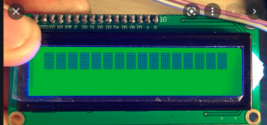

(#) Laja1 hozzászólása Feb 5, 2022 /
Ha egy LCD rosszul van iniciálva, akkor semmi nem jelenik meg rajta? Mintha tápot se kapna?
(#) Bakman válasza Laja1 hozzászólására (») Feb 5, 2022 /
Igen. Hiba lehet az is, ha egymás után túl gyorsan írod ugyanazon PORT regiszter bitjeit. Igaz, ez utóbbi inkább magasabb órajelnél fordul elő.
Ha nincs (jól) inicializálva, akkor pl. két soros kijelző esetén, a felső sorban tele karakterek jelennek meg.
(#) eSDi válasza Laja1 hozzászólására (») Feb 5, 2022 /
  1. // required by display initialization
  2. LCDPutCmd(0x32);
Az LCD_Initialize()-ban a 0x32 utasítás után 3db EN impulzus kell. Az LCDPutCmd-ben csak egy van.
Vagy 3x küldöd ki a parancsot az LCDPutCmd()-vel.
Egyenlőre ennyit láttam.
(#) Laja1 válasza Bakman hozzászólására (») Feb 5, 2022 /
Köszönöm. Nekem nem jelennek meg még a fekete teglalapok se, pedig a tápot megkapja és a kontraszt potijára sem reagál. Ez is lehet a rossz inicializálás miatt, vagy rossz az LCD vagy elkötés van?
Ha csak tápot kap és úgy sem jelennek meg a négyzetek a kontraszt állításra, akkor vagy elkötöttél valamit, vagy hibás a kijelző. Vagy az elkötés miatt már meghibásodott.
(#) Laja1 válasza eSDi hozzászólására (») Feb 5, 2022 /
Akkor most végig nézem a bekötéseket és úgy módositom a programot, hogy azt a sort háromszor írom be.
Próbáld így:
  2. LCDPutCmd(0x33);
  3. LCDPutCmd(0x32);
Csak tápfeszültséget adj a kijelzőnek, az adatlábakat ne kösd össze a kontrollerrel. Ebben az esetben ha tekergeted a kontrasztot, meg kell jelennie a teli karaktereknek.
Szerencsére így megjelentek a teglalapok.
Megcsináltam, amit javasoltál. De csak annyi változott, hogy most mind a kettő sorban megjelentek a teglalapok. Érdekes hogy Proteus szimulácioval tökéletesen működött az eredeti programmal is. De ott LM kijelzőt használtam, mert a könyvtárban csak ezt találtam. De a valóságban nem ilyen kijeltőm van. Valószínű, hogy a kettő beállitasai különböznek, csak nem tudom miben.
