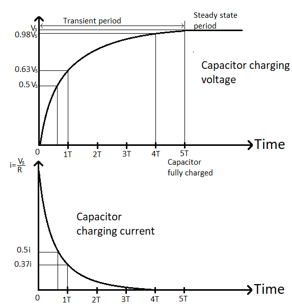

Sziasztok, van egy fura jelenség, PIC16 mcu, MPASM. Találkozott-e már valaki ezzel: digi lábon néznék egy potit, szög egyszerûen:
VDD|───[2K]───[47K_POT]─┐
RA1|───[200R]────┴─────|100n|────|GND”
●elôször lehúzom a kimenetre állított lábat 0-ra, várok (sokat)
●majd bemenetre állítom és számolok felfelé (1 byte-on), és figyelek:
●amikor láb szintet vált, kiugrok számolásból (vagy ha számláló túlcsordul)
Indításkori "setup" lenne, nem hajszálpontos értéket akarok, csak hogy legyen némi hangolási mozgástér (ott is ahol nincs beépített A/D).
Namármost Proteus szimulációban ugrálást mutat a mért érték, nem korrelál a poti állásával. Gondoltam a szimuláció hibája. De valóságban is ugyanaz van, tehát elôször nôl az érték, de némely állásban visszaesik akár töredék értékére, majd továbbfordítva (helipot) az érték az elôzô nagyobb értéktôl következetesen nagyobbat (jót) mutat. Tehát vannak állások ahol felborul a logika. Próbáltam más lábra, másik portra is (TTL vagy ST bemenet), nincs eltérés.
Leginkább a miértje érdekel.
(#) KBal76 válasza KBal76 hozzászólására (») Feb 15, 2022 /
Érdekes plussz, hogy ha fordítva csinálom, tehát a PIC tölti, majd a feltöltött kondit húzza nullára a poti, akkor teljesen jó. Program szintjén alig van eltérés, a figyelésben BTFSS helyett BTFSC van, meg a kisütés helyett töltés van.

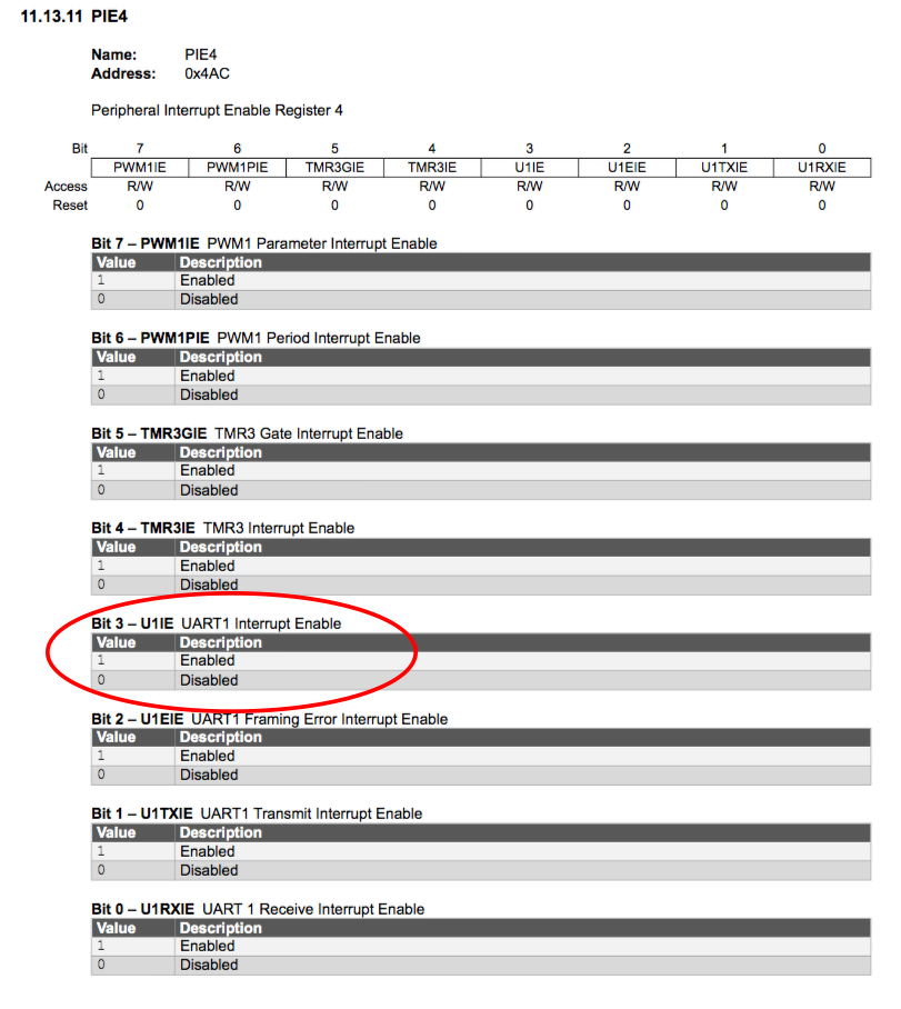

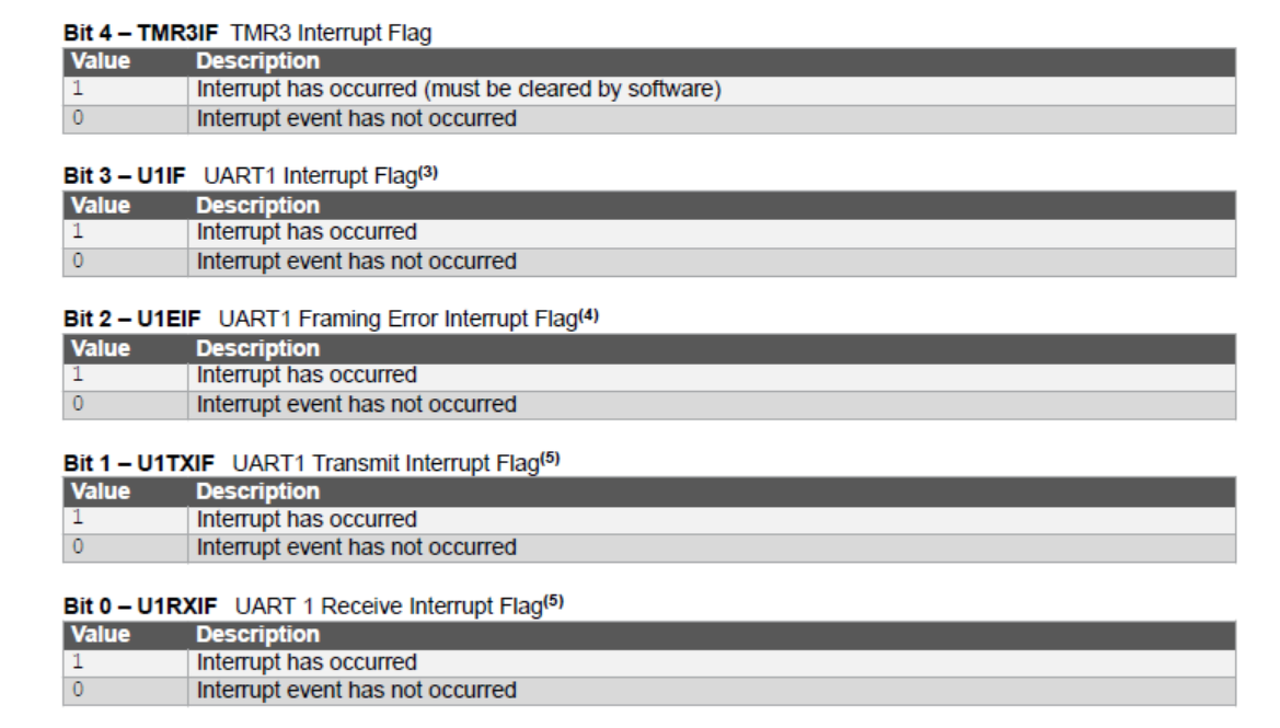

PIC18F16Q40. A jelzett megszakítás tulajdonképpen mikor jelentkezik? Semmit nem találtam róla az adatlapban, csak az összesítő táblázatokban szerepel. Más kontrollerek adalapjában is ennyi van róla.
(#) Saggitarius válasza Bakman hozzászólására (») Feb 16, 2022 /
151. oldalon van a lenyeg, a 137. oldalon a PIE4 reg csak az engedelyezes-letiltas:
A hozzászólás módosítva: Feb 16, 2022
(#) Saggitarius válasza KBal76 hozzászólására (») Feb 16, 2022 /
Nem lesz igazan pontos, mert nem linearis a jeled ha csak ellenallason keresztul toltod. Viszont ha aramgeneratorrol toltod, akkor linaris lesz.
(#) Bakman válasza Saggitarius hozzászólására (») Feb 16, 2022 /
Valóban, megvan. UxUIR regiszter gyűjtője.
Mas, mivel TTL es ST bemeneten probaltad ami nem szigoruan szintrogzitett, valoban tortenhet "barmi", hasznalj komparator bemenetet ahol meghatarozott(meghatarozhato) a valtasi szint.
