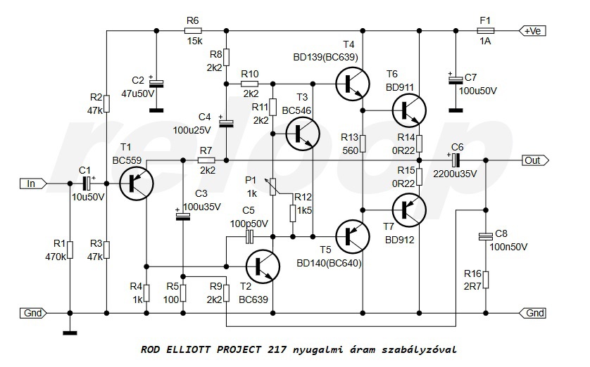

(#) reloop hozzászólása Feb 3, 2022 / 3
Ajánlottam korábban Rod Elliott kezdőknek szánt erősítőjét.
Elkészítettem nyugalmi áram szabályzóval. Mellékelem a kapcsolást.

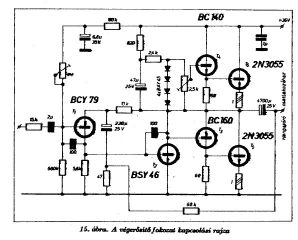

És itt van neki a kvázi végű ős változata valami nagyon régi újságból vagy könyvből. Átméretezve 100V körüli tápfeszre, 120 vagy 150V-os végtranyókkal ebből is ki lehet hozni 100W-ot, és bármelyik változatnak a háromból (komplementer, kvázi vagy darlingtontranyós) szebb hangja van mint a differenciál bemenetű (st151) változatnak.
Ha már hang, érdekes hogy sokan példálóznak ama Marantz MA9-PM11 vagy Pioneer A06-07-400X féle rajzokkal hogy az milyen jó, de még senkinek nem jutott eszébe megépíteni. A Marantz használtan sincs 600 ezer alatt az ebay-en. És érdekes hogy csak ez az 1-2 típus, mert amúgy egyéb Marantz-okkal meg dunát lehet rekeszteni a jófogáson úgy 20 és 150 ezer között. Most úgy is megint ilyen semmitazégvilágonnincskedvemcsinálni hangulatom van, lehet hogy berajzolom szimulátorba.

A rajzban azért van néhány hiba.
(#) Ge Lee válasza mcc hozzászólására (») Feb 4, 2022 /
Akkor nem is annyira jó, mert sehol nem hallottam ömlengést róla az elmúlt években? A kép alapján az nem az a változatú nyák amit a kínaiak is árulnak hozzá? Melyik rajzban van hiba? A service manualban nem nagyon lehetne hiba, de ugye eleve eltérő pl. az MA9 és a PM11 meg az a Pioneer is amit Apex A40 néven koppintottak. Szóval már ott elakadtam hogy most akkor melyiket is lenne érdemes berajzolni.
(#) mcc válasza Ge Lee hozzászólására (») Feb 4, 2022 / 1
Keress rá, mint V4 végfok. A panel saját tervezés, nem kínaiak által árult.
A hiba pedig az "ős ab" rajzában van.

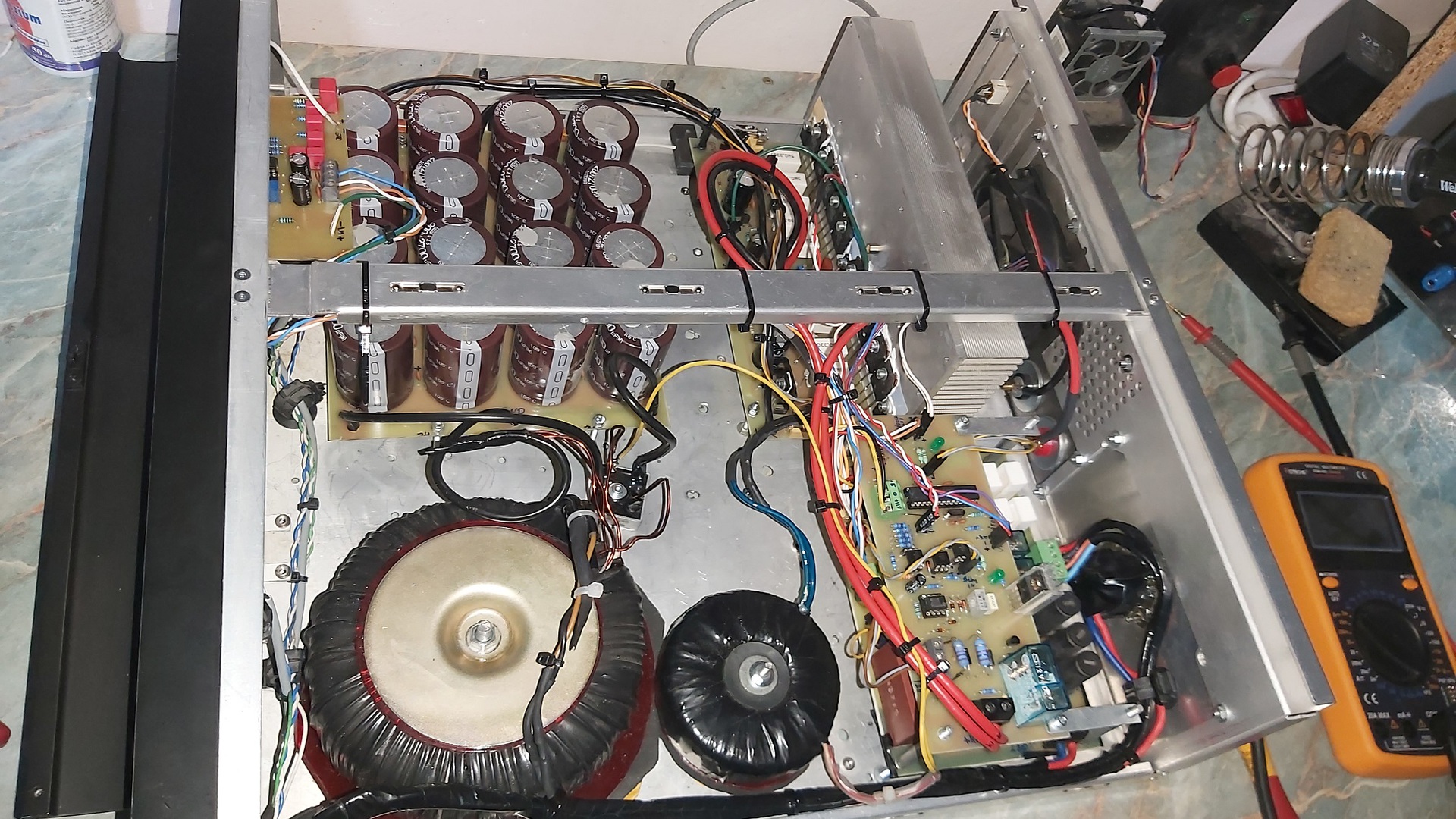

Jó nálam a bordaszerelésed! A KT féle VF4-em is így készült, és került az erősítő hátfalára.
(#) mcc válasza mek-elek hozzászólására (») Feb 4, 2022 / 1
Köszi. Az volt a cél, hogy minél kevesebb és rövidebb legyen a kábelezés, közben viszonylag egyszerű a mechanikai felépítés

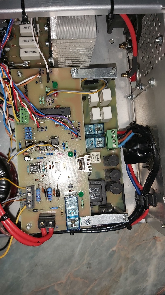

Adott egy mély láda erősítő, aminek az energiát egy ~ 600W -os toroid szolgáltatja (kősebiekben kap majd egy nagyobbat, de hát az anyagiak . Kapott lágy indítót, amit egy pic felügyel. A gondom vele, hogy így is haza vágja a B16 kismegszakítót, azaz leold.
Jelenleg sorosan van 4db 10 Ohmos 5W ellen, amit ~100 ms-ig van az áramkörben, majd egy párhuzamosított relé behúz, így rövidre zárja a 40 Ohmos előtéteket.
Az egész erősítő (műhelyben elindul, C20 a kismegszakító) nyugalmija AC 230V ról 200mA (4db trafó). Szerintem a toroid jó A trafó adott volt, csak újratekertem a szekunderét a megfelelő feszekre. Van egy kicsi morgása/bugása, de nagyon fülelni kell hozzá. Ami dobozolva egyáltalán nem hallatszik .
A kérdésem az lenne, hogy a lágy indító meghúzási időnek mi lenne az opcionális. Illetve a hely szűke miatt muszáj voltam emeletesen építkezni. Így a MCU a lágy indító rész felé/közelébe került. Egy acél lemez darabbal el/le tudom árnyékolni, vagy rosszabb lesz?
Segítséget előre is köszönöm.
Jobban bele gondolva.... ez az erősítő egy komplett mozi része. Azaz jelenleg 3deck indul egymás után. Proci,vég és a mély láda erősítő. Lehet hogy a harmadikra "le fáradt" a kismegszakító Majd megnézem hogy a mély láda erősítőt indítom abból a helységből/áramkörről akkor is elmegy e a mennykő
A hozzászólás módosítva: Feb 12, 2022
(#) mcc válasza Baxi hozzászólására (») Feb 12, 2022 / 2
Ennyi puffer mellé kevés a 100msec. Nekem 80000µF mellé 5mp a késleltetés, igaz, hogy nem szimplam huzalellenállást használok, hanem NTC-t.
