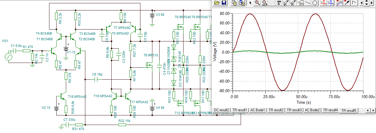

(#) reloop válasza firstman hozzászólására (») Feb 1, 2022 /
Úgy megy ez mint meleg kés a vajban.
(#) firstman válasza reloop hozzászólására (») Feb 1, 2022 /
De ha nem tévedek, erről a kapcsolásról nem túl sok mindent fogok találni ebben a formájában, ugye?
A szimulációban végrehajtott egyszerűsítések nincsenek hatással az átvitelre, megépíteni természetesen a Holton kapcsolás alapján kell.
A Q10 (T6) pozícióban végrehajtott cseréről úgy emlékszem beszéltünk már.
A Gate feszültséghatárolóban a 6V8 Zenert a Baji kapcsolásból vettem át, amit Te is megépítettél. A Holton 1998-as revíziója erre nem tér ki.

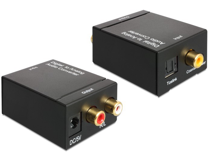

Szeretnék tanácsot kérni egy fejhallgató erősítővel kapcsolatos igen furcsa problémával.
Egy ismerősöm idős, beteg édesapja szeret éjszaka is tévét nézni és kapott a családtól egy hosszú vezetékes fejhallgatót, hogy ne zavarjon éjjel senkit a tévé hangja. De kiderült, hogy a tévén nincsen fejhallgató aljzat, nincs hova dugni és tőlem kértek segítséget.
Megvizsgálva a helyzetet a tévén még csak RCA hang kimentet sem találtam, de szerencsére az adás egy Telekom boxból érkezik HDMI kábelen és a boxon van RCA hang kimenet is. Így kitaláltam, hogy összedobok neki egy fejhallgató erősítőt.
Minimalizálva a munkát megrendeltem ezt az erősítő áramkört, PAM8007 IC alapokon: Bővebben: Link
Szépen bedobozoltam, tettem rá jack és RCA csatlakozókat, az 5V tápot egy USB dugasztáőból nyeri. Telefonom jack kimenetéről teszteltem és a telefon valamint a modul hangerejét (Volume 0-5V) maximálisra állítva igen erős hangerőt tudott produkálni.
A helyszínen a beüzemelés viszont nagy lebőgés volt. Ha RCA kábellel összekötöm a box RCA kimenetével, a jobb és a bal csatornát is, akkor egész más hang hallatszik, mint a tévéből. Mintha csak a háttérzajok és háttérzene hallatszana és maga a beszédhangok teljesen el vannak nyomva, szinte alig hallatszódnak.
Viszont ha kihúzom vagy a jobb vagy a bal oldali RCA-t és csak az egyik marad bedugva, akkor megjelenik a teljes hang, ugyanúgy, ahogy a tévén is, viszont a box maximális hangereje mellett is harmatgyenge a hangerő, szegény bácsi alig ért belőle valamit. És ilyenkor fura módon mindkét oldalon van hang, akkor is, ha az egyik oldal bemenete a levegőben lóg! Amint bedugom a másik oldalt is, erősebb lesz a hangerő, de a beszédhangok eltűnnek.
Tudnátok segíteni, hogy mi lehet a gond és hogy lehetne azt megoldani?

(#) firstman válasza reloop hozzászólására (») Feb 2, 2022 /
Nem is az egyszerűsítésről van szó, hanem az olcsó fetek nagyobb kapacitásáról, ami miatt a kis áramú meghajtás nem tud elég áramot szolgáltatni nagyobb frekvencián, és ez miatt elkezd torzulni a jel. Az alap kapcsolásról itt van szó: Bővebben: Link, illetve az ezt követő hozzászólásban van a nyákterv. Talán ebből, és a te rajzodból lehetne összeollózni a kívánt kapcsolást, illetve .lay-t. Ilyesmi megoldásra gondoltál?
(#) kistee válasza Andralin hozzászólására (») Feb 2, 2022 / 1
Ha van a TV-n optikai (TOSlink) kimenet, egy ilyen doboz megoldja a problémádat. Én is egy ilyenen keresztül csatlakoztattam rá egy külső erősítőt. Figyelj arra, hogy a hangerőszabályzást neked kell megoldani.

(#) Andralin válasza kistee hozzászólására (») Feb 2, 2022 /
Köszi a tippet, de ha van RCA sztereó kimenet a boxon, akkor miért költsek egy ilyen konverterre?
(#) tothbela válasza firstman hozzászólására (») Feb 2, 2022 / 3
Mosfet végfoknál sok esetben látom, hogy a "P" és "N" csatornás feteket ugyanúgy kezelik. Pedig az adatlapot olvasva látható, hogy még a drága audió fetek sem tökéletes komplementerei egymásnak. Előszeretettel használnak ugyanakkora gate soros ellenállást mindkét fethez. Pedig ha megnézzük a fetek kapacitását, az nem egyforma. Ráadásul nem a CGS kapacitás okozza a fő problémát, mert az UGS változás relatív kicsi, a gyakorlatban néhány V nagyságú, így az unégyzetszercé képlettel meghatározható gate töltés nem is nagy. Viszont a CGD, vagyis más néven reverse transfer capacitance ami bár kisebb mint a CGS, vagyis az input capacitance, de az UGD a teljes tápfesz tartományt átfogja, ezért ha ezt is kiszámoljuk, mint gate töltés, egészen nagy értéket kapunk. Ráadásul ez a kapacitás nagyon eltérő a két fet között. Komolyabb erősítőnél a soros gate ellenállások helyes megválasztásával, valamint külső kis kondenzátorok GS és GD közé kapcsolásával azonos fázismenetűvé lehet tenni a komplementer fetek két tagját, mert ha az egyik gyorsabb a másiknál (N csatornás) , akkor pozitív egységugrásnál összenyitás, negatívnál kimaradó nyugalmi áram jellemzi a működést.
Amíg ezeket nem vesszük figyelembe, csak azt mondjuk hogy a fetes erősítőnek fet hangja van. Pedig csak nem azonos a komplementer pár két felének a meghajtása.

(#) Skori válasza tothbela hozzászólására (») Feb 2, 2022 / 1
A "FET-es hang" nem csak ebből ered, hanem abból is hogy a FET kapacitása drasztikusan, és nemlineárisan változik a feszültséggel. Találkoztam olyan FET típussal, ahol 3 töréspont is volt a feszültség-kapacitás görbén - analóg erősítőben ez elég ronda torzítást okozna.

(#) tothbela válasza Suba53 hozzászólására (») Feb 2, 2022 /
Lehet matematikai módszerrel, persze csak ha az adatlap nem hazudik. Egyébként én megnövelt (10-47kOhm gate ellenálláson keresztül hajtva egy egyszerű 12V-ról üzemelő SE kapcsolást dobtam össze, mert lassú a szkópom. Így már gyakorlatilag néhány kHz a freki átvitel. A munkaellenállást 4-16 Ohm között cserélgetve változik az átvitel. Kisebb munkaellenállás esetén a CGS, nagyobbnál a CGD változása erősebb.
Az is megoldás, hogy a CGS kompenzálást a gate ellenállás változtatásával oldjuk meg, és csak a CGD-t pótoljuk az "N" csatornás fetnél.
Természetesen a végleges áramkörbe már a 10-47kOhm helyett 100-470 Ohm kerül. Vagy gyorsabb műszerek esetén egyből lehet ilyen ellenállásokkal is mérni.
Precízek még a source ellenállással is játszhatnak, de úgy tűnik, az nem annyira okoz gondot.
