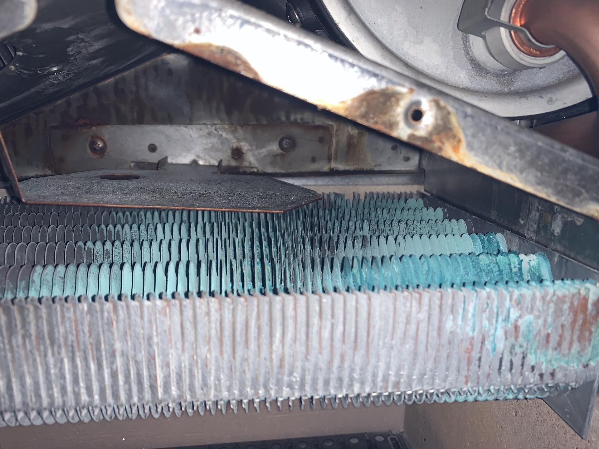

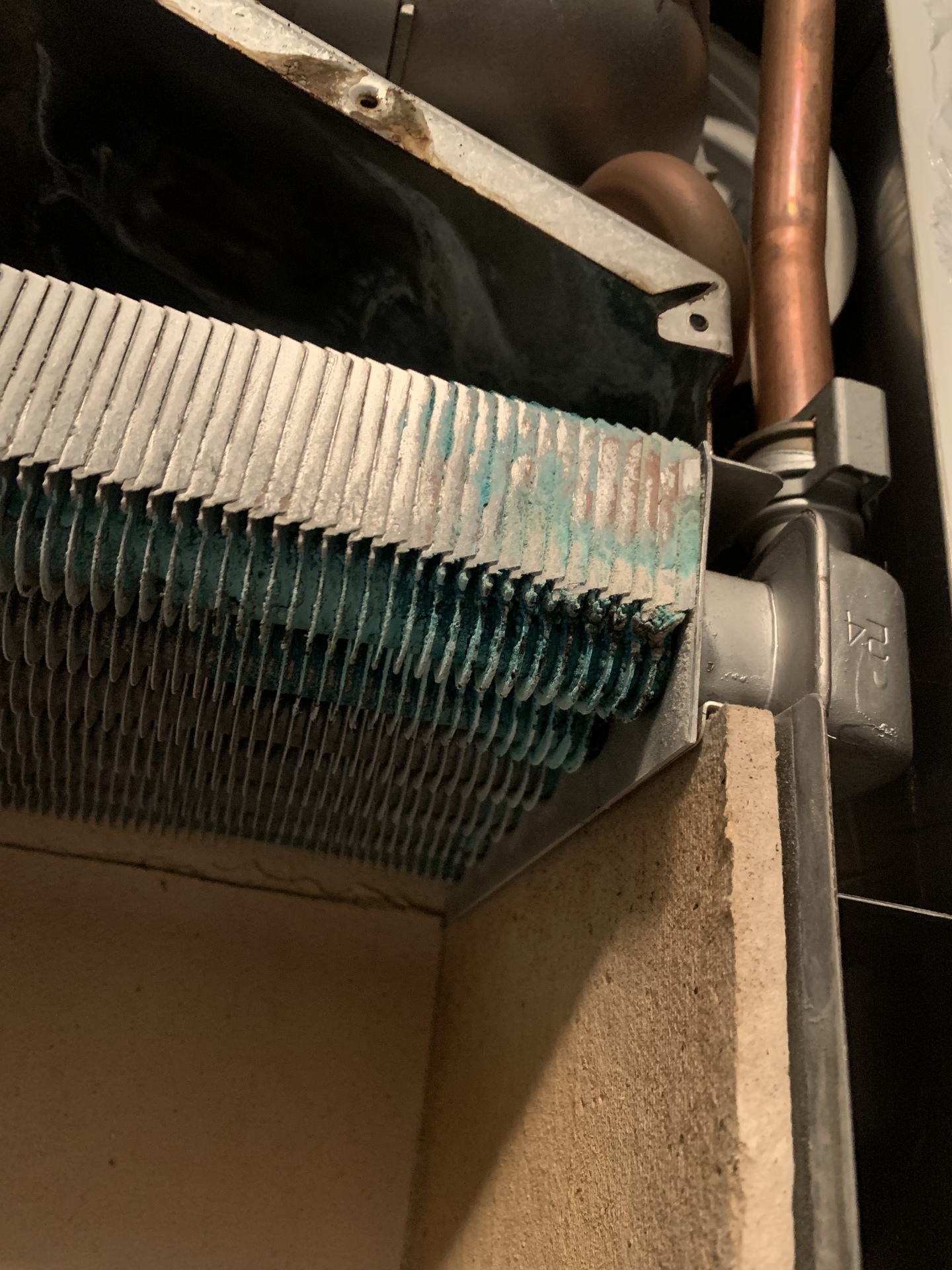

Üdv mindenkinek!
Mostanában valahogy nem kapkodnak a munkáért a kazánosok, ezért lenne egy kérdésem.
Az alany egy Westen StarMaster 240Fi kondenzációs kazán, 2010-ben került beépítésre. Szervizelve nem igazán volt azóta, semmi szín alatt, egyszer nézte át egy szerelő, aki mondjuk, hogy "nem a legélesebb kés a fiókban", akkor egy általános ellenőrzést és égéstér takarítást csinált. (Mentségemre szóljon, hogy azért nem volt karbantartva szakember által mert ki van adva a lakás ahol található )
Na most, a gond az, hogy nemrég én is elvégeztem rajta a fentebb írt kis apróságot és egy kissé lezsibbadtam amikor levettem az égéstér fedelét. (Lásd: csatolt képek) Nem vagyok annyira hozzáértő, de elég korrodált a hőcserélő környéke. Ez amikor az említett úriember foglalkozott vele, még nem volt ilyen, de az valamikor 2016-17 környékén volt, szóval nem mostanában.
Első kérdés: van-e okom félni/aggódni? Kilyukadhat a hőcserélő ha megeszi a cucc? (Csavarhúzó hegyével óvatosan megkapartam az érintett részeket és úgy pergett le róla mint a salétromos vakolat, szóval mintha maga a fém sértetlen lenne és csak a felületén jött volna ki)
Második kérdés: kell-e vele komolyabban foglalkozni, menthető-e a hőcserélő vagy cserés? (Az utóbbi fájdalmas lenne, mert kb. 70e ft-ért találtam cserealkatrészt)
Harmadik kérdés: vajon honnan jöhetett a nedvesség ami korrodálta a dolgokat? Ugyanis én úgy láttam, hogy nem csöpög és nem szivárog sehol semmi. Illetve vannak folyás nyomok a szellőztető ventilátoron is és a kéménybe vezető fém elemen is, mintha a kéményből jött volna, amit kétlek. (Függőleges falon keresztül, csövön megy ki az utcára az égéstermék, nem közös, épített kéményben.
Amúgy rendben működik (fűtés és melegvíz egyaránt), a látványt leszámítva semmi gond vele eddig, szépen is ég és a nyomás is rendben. (Eddig mióta én vagyok a tulaj [8 éve] összesen 2x kellett rátölteni)
Köszönöm a válaszokat előre is!
(#) 444Tibi válasza Dani21 hozzászólására (») Feb 2, 2022 /
Kondenzátum nem csak a kondenzációs kazánba keletkezik hanem minden fűtőkészülékbe, még a vegyeskazánba is.
Minden ciklusban amikor két bekapcsolás között le tud hűlni a hőcserélő a harmatpont alá és kövefkező felfűtésnél ismét kondenzátum keletkezik. A régi gázkazánoknál erre volt egy külön kazántermosztát ami állanndóan 50 fok felett tartotta a kazánt. Ez eléggé gázpazarló volt ezért ki is iktatták sokan és ilyenkor, pláne ha sűrű ki-be kapcsolások voltak, szépen el is rohadt a kazán.
Ehhez még hozzájön a kéményből esetlegesen visszacsurgó kondenzvíz mivel a gáz égésekor nem kevés vízgőz keletkezik ami egy hideg kéményben azonnal lecsapódik.
Pont ezt hasznosítják a korszerű modern gázkészülékek, visszanyerik a vízgőzzel eltávozó + hőmennyiséget. Ezeket nem zavarja az alacsony előremenő és a sűrű kapcsolgatás, míg a régi hagyományos készülékeknek ez a halála.
Nálad nem folyik vissza valami tervezési hibából a kéményből a kondenzátum a készülékbe, vagy nem nagyon alacsony az előremenőd, esetleg padófűtés, vagy túlméretezett a készülék és nagyon gyakran leáll-indul.

(#) VIM válasza 444Tibi hozzászólására (») Feb 3, 2022 /
Szia! Ennek a kazánnak egy kezdetleges kialakítású másodlagos hőcserélője van ami úgy néz ki, hogy a távozó füstgázt belefújják egy duplafalú alu edényzetbe amin keresztül áramoltatják a visszatérőt. Arról nincsenek adatok, hogy ott mennyi kondenzátum keletkezik de ha a primer hőcserélő úgy néz ki akkor sok víznek kell ott kicsapódnia de akkor ez a tűztéri kárára megy, vagy sűrűbben kellene ezt tisztogatni.
(#) Dani21 válasza VIM hozzászólására (») Feb 3, 2022 /
Ismerem a felépítését/elvét, a visszavezetett füst hőjét hasznosító kicsi hőcserélő egészen lent a szivattyú környékén van, az nem korrodált. Lent abszolút nincs semmi hasonló, mint fent. (csak esetleg por )
Most jut egyébként eszembe, hogy volt nemrég egy olyan, hogy (leszögezném, hogy a társasház csatornája amúgy is problémás, a kedves lakótársak húztak már le pelenkát a wc-n, illetve földszinti lakás, így ez mind nálam köt ki ha elakad) folyt le a lefolyóban a zuhanyzóból illetve a mosdóból is víz, közben ment a fűtés és a kondenzvíz szifonjából kifolyt a víz. Azthittem a biztonsági szelep engedett ki, de megnéztem és teli volt a kis pohár, ami a kondenzvíz szifon. (Be van kötve a lefolyóba külön és összefolyik a három fent említett) Az fel se merült bennem, hogy esetleg extra mennyiségű kondenzvíz termelődött. Az lehetséges?
A hozzászólás módosítva: Feb 3, 2022
(#) VIM válasza Dani21 hozzászólására (») Feb 3, 2022 /
Én azt nem mondanám, hogy túlzottan ismerem a felépítését de amit írsz, hogy:
„visszavezetett füst hőjét hasznosító kicsi hőcserélő egészen lent a szivattyú környékén van”
.... hát szerintem meg a képeid alapján ott jobbra fent van a másodlagos hőcserélő (nem a HMV-ről van szó) amibe a füstgáz melegíti a visszatérőt ami a fő-fő primer hőcserélőbe van bekötve.
(#) Dani21 válasza VIM hozzászólására (») Feb 4, 2022 /
Valóban, bocsi, összekevertem a HMV kicsi hőcserélőjével, az van lent.
De ettől sajnos a gond még változatlan.
(#) VIM válasza Dani21 hozzászólására (») Feb 4, 2022 /
Akkor ez a kazán nem igazán kondenzációs csak a tervezés során szerették volna a kondenzációs tecnikát is hozzá applikálni a zárt égéstér adta lehetőségekhez. Az égőtér tisztogatást az biztos, hogy sűrűbben kellene megejteni ahogy a képeken látszik, nem akkor amikor már majdnem károsodik. Ki kellene szerelni és vízsugárral lemosni róla a szulfátos lerakódást és ha szükséges valami kefét is alkalmazni pl. körömkefét vagy mosogatáshoz használatos műanyag sörtés kefét, ügyelve a lamellák épségére.

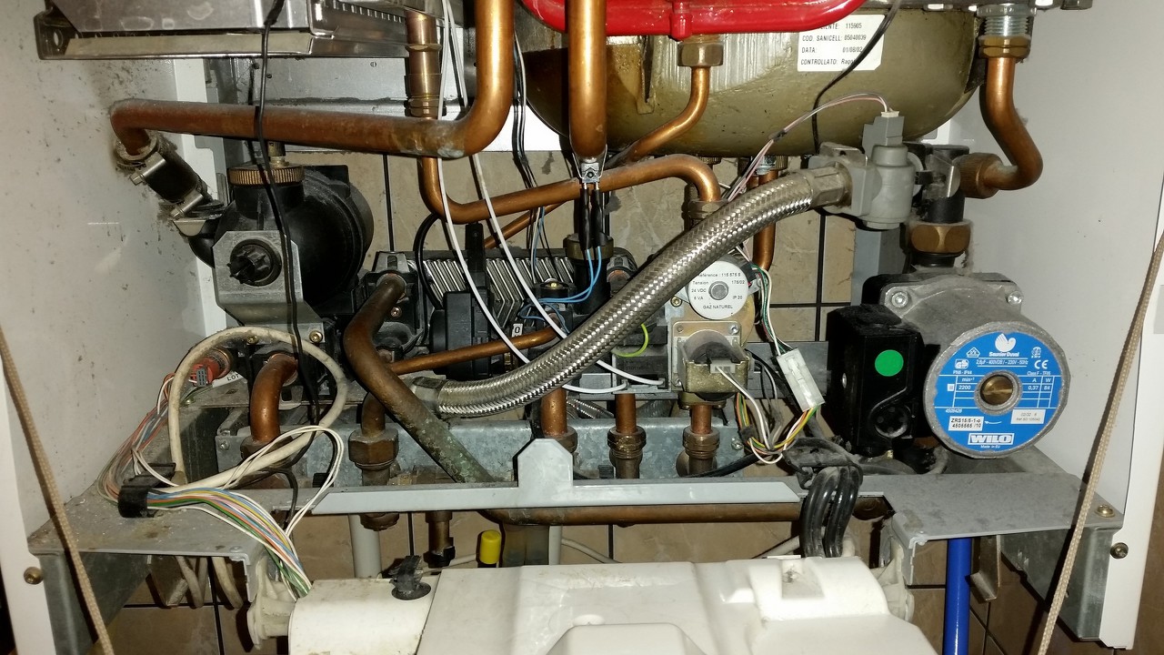

(#) PioDVD hozzászólása Feb 4, 2022 /
Van egy SD IsoTwin F24 (ha jól emlékszem) turbós kazánom.
Ebben van egy kis belső hmv-tartály, ennek a felfűtése megmakkant: kb. 5-10 mp-ig fűt, aztán csak keringet (hűti) fél percig, így ha szinte kifogyott a melegvíz, hosszú ideig szöszöl vele. Szerelő megnézte, a hőcserélő nem vízköves, innentől csak ötletelés jött:
1. A szivattyú gyengült el, nem tudja elég gyorsan elvinni szekunder oldalon a hőt, ezért melegszik túl. (ez csak akkor lehet, ha a hmv-nek külön szivattyúja van, mert a fűtés tökéletes - ez saját észrevétel)
2. Elektronika hiba.
Mindkettő elég drága, hogy vegyük meg, aztán vagy jó lesz, vagy nem.
Saját ötlet, itt olvasott alapján: a hőérzékelő rossz/vízköves, de ez megint csak akkor lehet, ha van külön érzékelő a hmv-készítésnél.
Merre/hogy lenne érdemes elindulni, hogy ne drága alkatrész próbálgatásra költsem a pénzem. Van-e valami, amit lehetne mérni/nézni, hogy jó irányba induljon a szerelő? Nem a "háta mögött" érdeklődöm, Ő sem akar feleslegesen alkatrészt cserélni, örülne ötletnek.
(#) VIM válasza PioDVD hozzászólására (») Feb 4, 2022 /
Szia! Ha minden igaz már nem egyszer ki lett tárgyalva ennek a tartályos kazánnak a problémája. Van a tartálya alján egy egy nagy kunkor a rézcsőben amibe bele rakodik a vízkő vagy az anódról ami lepotyogot vagy amit már nem tudott mentesíteni és leszűkíti majd elzárja a szabad folyást. Ezért a HMV hőcserélőben nem lesz megfelelő az áramlás amitől az NTC-je hamar eléri a beállított hőmérsékletet és ezután lekeringet a fűtési körre a szivattyú. Sajnos szét kell szedni ezt a részét.

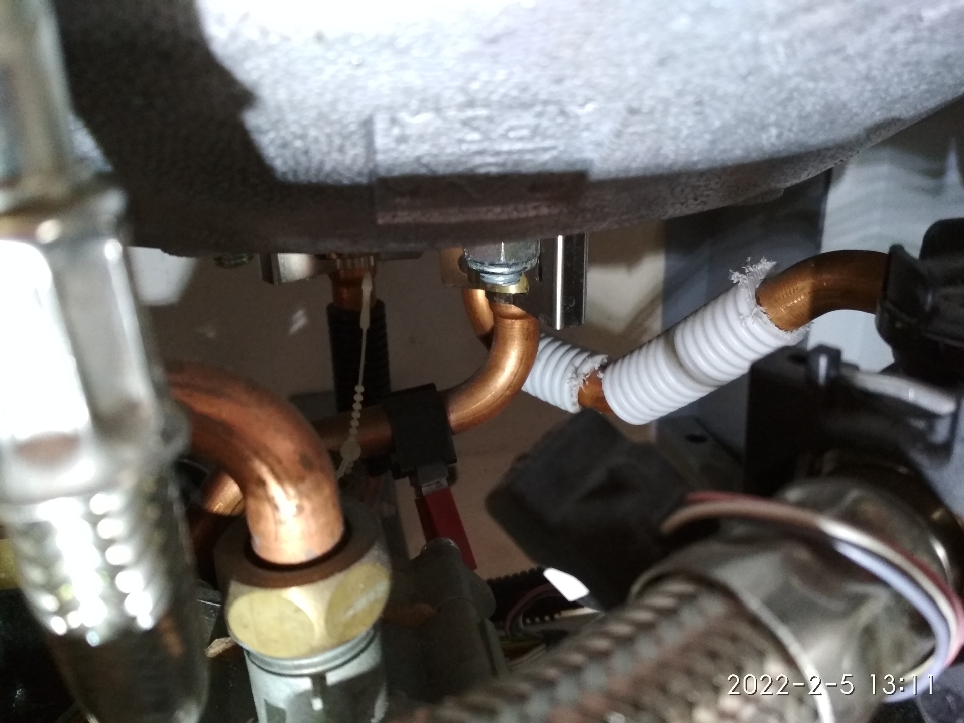

Huhhh, ez a téma engem is felizgatott, mert nálam a nem turbós testvére, C24 szolgál 14 éve. Meg is néztem rögtön, az enyémben így néz ki ez a rész. Láthatóan nem olyan éles a törés, alul pedig hosszabb vízszintes darab van. Hogy a fehér gégecső mire jó, azt nem tudom. De lehet, hogy ott is lehet már némi dugulás, mert az enyém is csak szakaszosan fűti fel a tartályt. Ezzel nyilván nem függ össze, de 2 melegvizes csapot egyszerre már nem bír el, ezért is tervbe van véve a csere idén, de legkésőbb jövőre.
Apropó: kinéztem az utódot: szintén tárolós SD Isotwin Condens T31-CS/1 típust. Nagyon megköszönném, ha véleményt mondanál róla... persze bárki más is!
