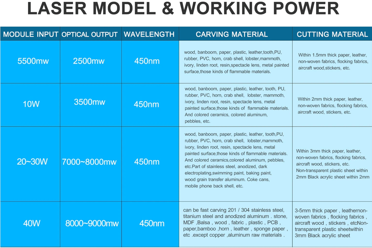

Találtam egy ilyet, hátha másnak is jóljön...

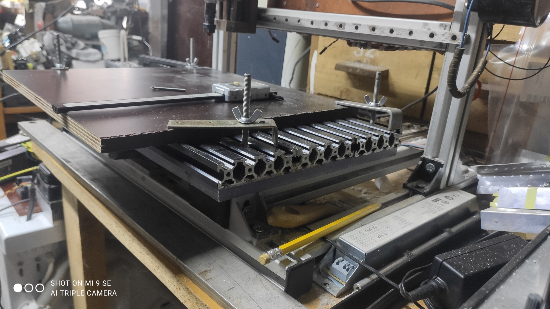

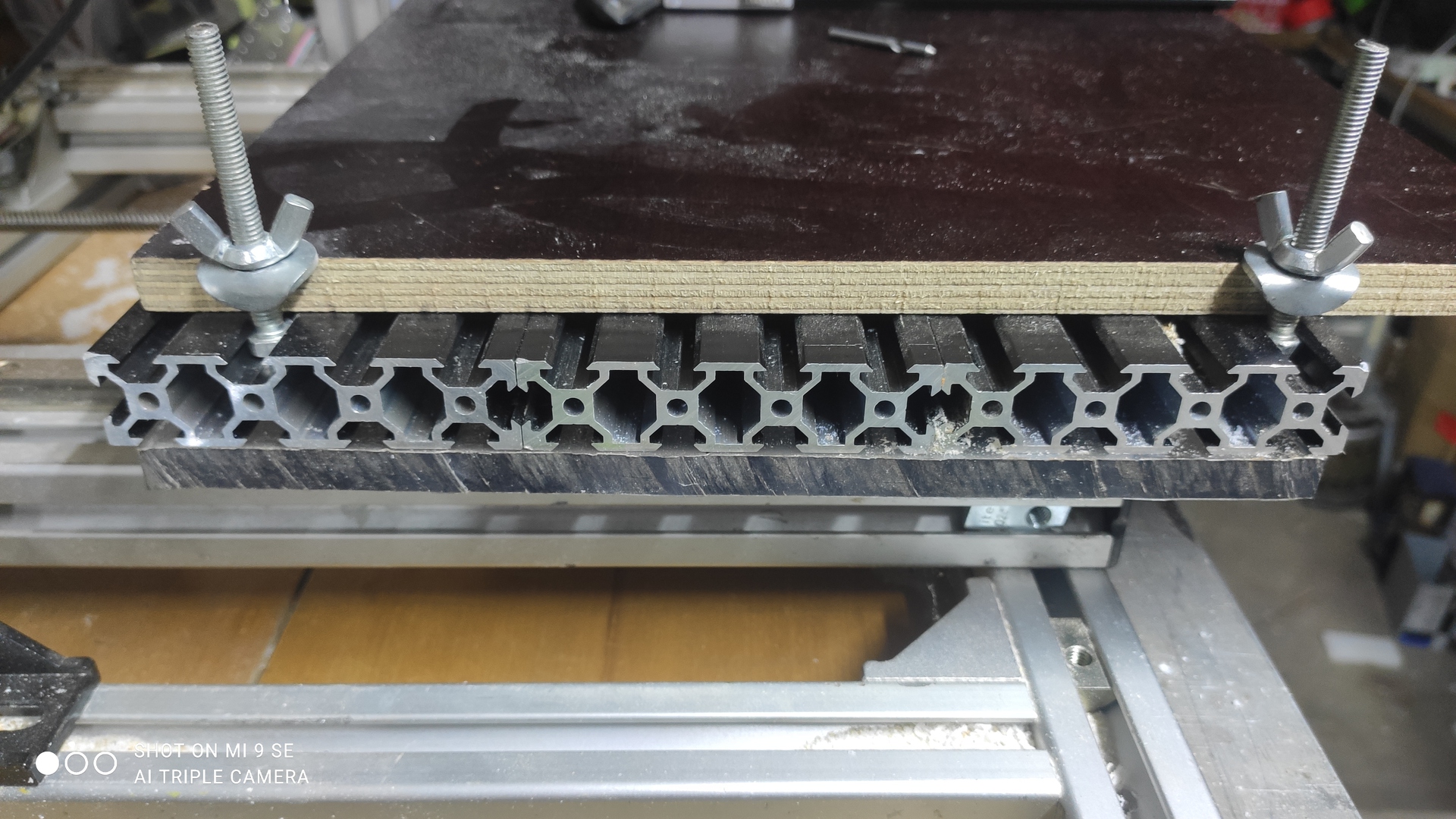

500*300 mm cnc munkaasztal 40es ITEM profilból mennyire jó gondolat? Ebből nekem "költséghatékony" lenne.
40*160 ból - 1000*1000 mm es
A hozzászólás módosítva: Jan 12, 2022
Nincs feleslegben 40*160 vagy hasonló méret 2db 1m es szál ?
40*80??
Ez biztos hogy van, többféle "profillal" is. Ebből akarok vágni asztalnak, találtam belőle jó vastag húsút (talán 3mm)! Amit még láttam, az két 40*40 között az egyik él folytatásaként lemez összekötés, kb 200 széles így, de ez asztalnak nem jó.. Hogyan fogtad össze a profilokat az asztzalodnál? A hozzászólás módosítva: Jan 12, 2022
Ha nézed a videót látsz rajta furatokat , először átfúrtam 8.5mm es fűróval majd a felső réteget 10 es -el és az alatta keresztben futó zártszelvényre felcsavaroztam bkny "imbusz" csavarokkal

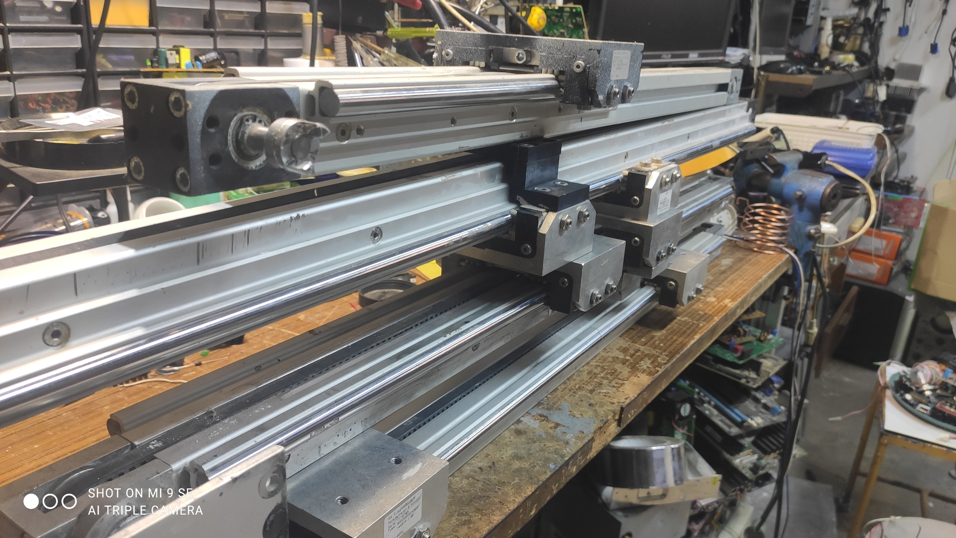

Már egy ideje építgetem az enyémet, most az a gondom, hogy az X aktuátor golyós orsó anyája lóg 4 századot. Megvételkor erre nem derült fény, csak a beépítés után tudtam istenigazából megmozgatni erőből. Marad a szoftveres korrigálás, esetleg ha szembejön egy ugyanilyen aktuátor, akkor csere. A hozzászólás módosítva: Jan 19, 2022

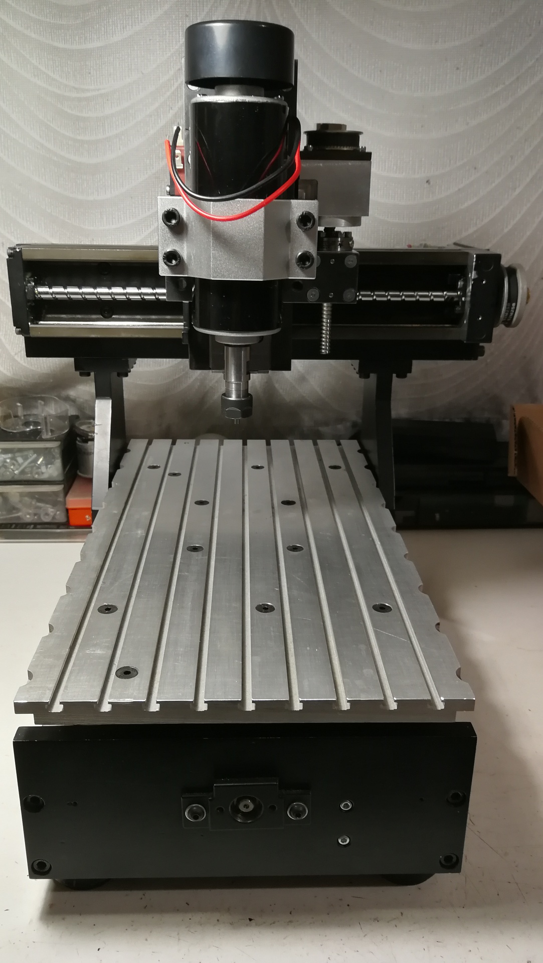

Eredetileg én is erre szántam, de aztán evés közben jön meg az étvágy. A mellékelt képen pont egy kisebb panel készült el, de még azért nem tőkéletes!

A munkaasztal alu profilbol elkészítve. Néhány kép.

Szerintetek ebben a konstrukcióban mi a gyenge láncszem? Elnézve paneleket lehetne mit csiszolni még rajta.
Azt látom én is hogy a szokásos feltett gépekhez képest sokkal gyengébb, de konkrétan mik és mit okoznak ezen az állatorvosi lovon? A hozzászólás módosítva: Feb 7, 2022
