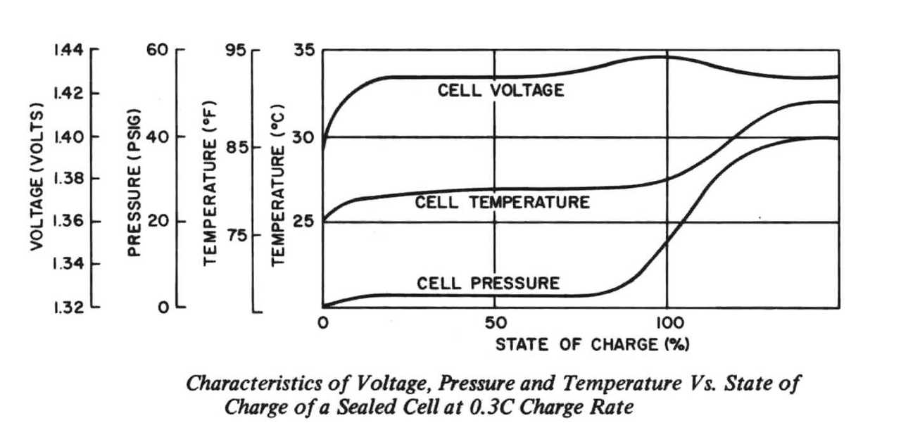

Sziasztok !
Az NiCd aksiknak mi a tolto feszultsege ?
Ha jol tudom tolteskor melegszik igy 35°C-nal 1,35V ?
(#) Tomi111 válasza hugi00 hozzászólására (») Nov 11, 2017 /
Szia! 1,4-1,45v körül van általában teljesen feltöltve. Függ az állapotától is. Az 1,35V szerintem kevés. A melegedés töltőáram függő, ha az egy tizedével töltöd, nem nagyon melegedhet. Gyors töltéskor igen, melegszik a végén.
A hozzászólás módosítva: Nov 11, 2017
(#) nedudgi válasza hugi00 hozzászólására (») Nov 11, 2017 /
NiCd akkumulátorok töltésére két protokoll létezik. A kíméletesebb megoldás a cella feszültségét figyeli, a feszültséggörbén keletkező ugrás jelzi a teljes töltöttséget.
A másik módszer a cella hőmérsékletének megemelkedéséből állapítja meg a töltés befejeztét.

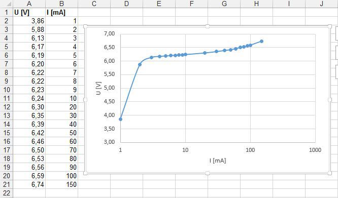

Van egy kis akkus csavarozóm, aminek a pakkja másfél éve ki lett cserélve, de sajnos azóta nem volt használva.
Az eredeti töltő nincs meg.
A pakk 4 darab 700mAh-s NiCd cellából áll.
A csavarozónak dugasztaljzata van.
Elsőre egyszerű, változtatható feszültségű univerzális táppal (Lidlis kis vacak) töltöttem, de kb pár perces használat után lemerül, valószínűleg ez a táp nem alkalmas ilyen fajta töltésre.
Másodjára jelenleg labortáppal töltöm, valamint műszerrekel nézem az áramot, feszültséget (a tápon).
A csatolt kép alapján el lehet-e dönteni, hogy mekkora töltőáram lesz az ideális?
Vagy ne bonyolítsam, hanem legyen 0.1C, azaz 70mA?
A hozzászólás módosítva: Nov 26, 2018
(#) mucden válasza mucden hozzászólására (») Nov 26, 2018 /
Sztornó az egész. Szétszedtem és kiderült, hogy rosszul emlékeztem, NiMh akksik vannak benne.
(#) Kovidivi válasza mucden hozzászólására (») Nov 26, 2018 /
Első körben indulj ki abból, hogy a cellák jók. Ez azt jelenti, hogy 70mA-rel töltsd 12 órán keresztül. A töltés végén a cellák langyosak lesznek. Ezután próbáld ki, mennyit bír az akkupakk. Ha eleget, akkor mehet a töltés így tovább, vagy szerzel egy deltaU töltőt. De ha régóta nem volt használatban az akksipakk, simán lehet, hogy tönkrement az egész.
