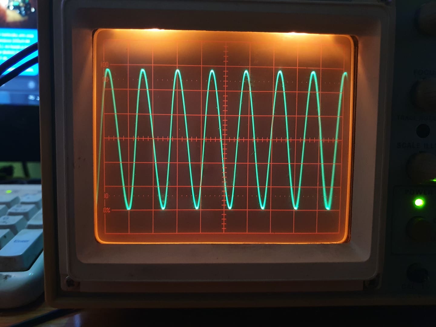

Sziasztok. Segítségeteket kérném egy "lehetséges" hiba megoldáshoz. Van egy Hung Chang 5502-es (2x20Mhz-s) oszcilloszkópom viszont max sebessége mellett is a 3,5Mhz-s órajelet csak ennyire tudom megnyújtani rajta.
Esetleg az időalap áramkörébe belenyúlva valami módon akár az időalap kapcsoló utolsó állásánál egy potmétert berakva vagy egy változtatott fokozatot nem tudnám felgyorsítani annyira hogy tényleg értelmesen látszódjon majd rajta egy 16-18Mhz-s jel is? Válaszokat előre is köszönöm.
(#) HA5AWS válasza szikorapéter hozzászólására (») Jan 3, 2022 1 /
A 10x-es nyújtást bekapcsolod akkor pont jó!
Üdv: Gábor
(#) szikorapéter válasza HA5AWS hozzászólására (») Jan 3, 2022 /
Köszi, le van kopva a gomb mellól a felirat, most olvastam el a használatiban.
