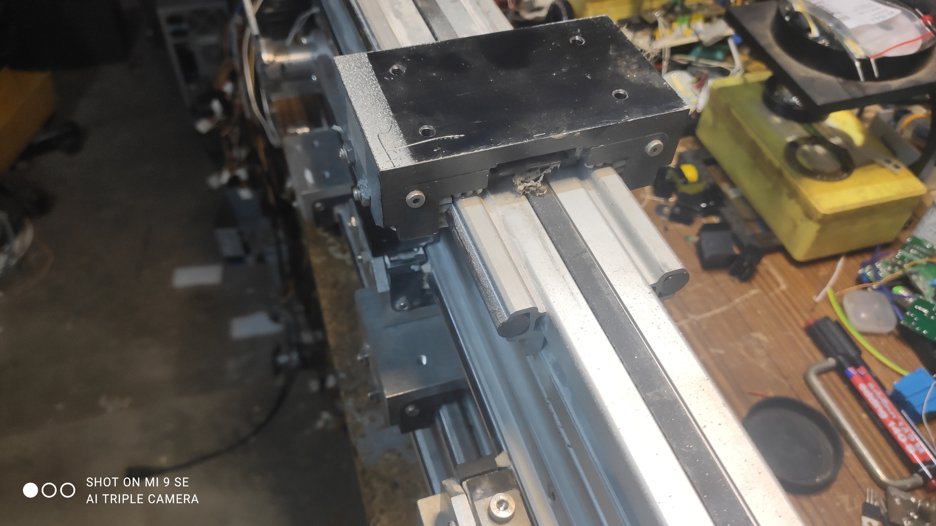

(#) dB_Thunder hozzászólása Feb 16, 2022 /

(#) dB_Thunder hozzászólása Feb 17, 2022 /
Ki hogy oldaná, oldotta meg a HOME kapcsolót?
Induktív mennyire jó megoldás? Mennyire jó az ismétlési pontossága? Mennyire kell annak pontosnak lennie?
A hozzászólás módosítva: Feb 17, 2022
(#) benko_balazs válasza dB_Thunder hozzászólására (») Feb 17, 2022 /
Én ezt használom, az ismétlési pontossága szerintem kb 5 századon belül van. Nekem ez elég.Bővebben: Link
(#) dB_Thunder válasza benko_balazs hozzászólására (») Feb 17, 2022 /
Oldalról vagy szemből közelítesz hozzá?
Oldalról közelít rá. A ráközelítő alkatrész alumíniumból van.
