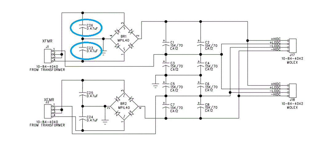

(#) reloop válasza lobbooo hozzászólására (») Feb 13, 2022 / 1
Gondolom a toroid alacsony belső ellenállása és a 45°C együtt már számottevően hat a kondi élettartamára. Tettélt snubbert az egyenirányítóhoz?
Nem emlékszem rá, hogy saját építésű készülékben puffert kellett volna cserélnem.
Múltkor szó volt az elkó élettartamáról és szétszedtem egy nagyon régi, de napi használatban lévő labortápot. A 2200 µF 63 V-os MM elkók minden paramétere jónak bizonyult, a gyártás dátuma 1975.01.
(#) lobbooo válasza reloop hozzászólására (») Feb 13, 2022 /
Nem tettem, erről a megnevezésről most hallottam először... Pontosan mit kellene tennem, miből áll ez az áramkör? Hogy lehet kiszámolni egy adott erősítőhöz az alkatrészek paramétereit?
Fórumtársunk remek leírást készített róla, ha megtalálom linkelem.
Az egyenirányítókkal, vagy egyszerűen a szekunderrel párhuzamos kondenzátorról van szó. Tipikus értéke 220 nF.
Egy Crest erősítő van épp előttem, azon karikáztam be példa gyanánt.

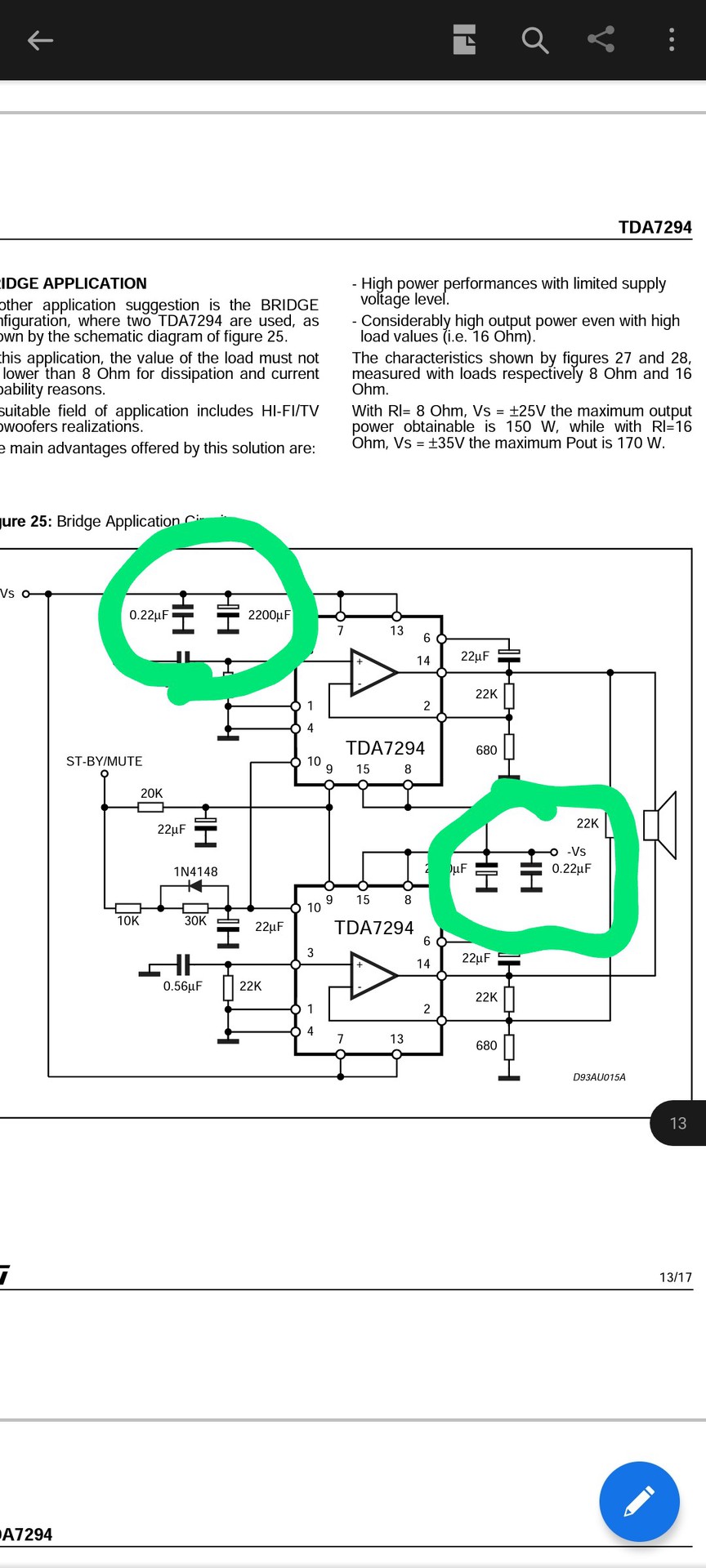

(#) lobbooo válasza reloop hozzászólására (») Feb 14, 2022 /
2db 100nF-os kondenzátor van párhuzamosan bekötve a pufferekkel, az megfelel erre a célra? A pozitív és a negatív ág is testre van húzva vele, csak nem a diófa előtt a váltó, hanem a diófa után az egyén.

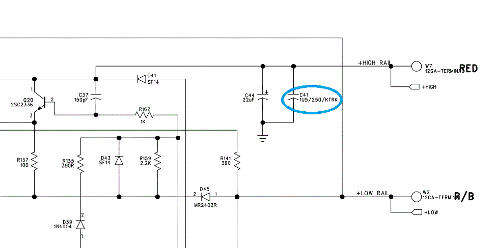

(#) reloop válasza lobbooo hozzászólására (») Feb 14, 2022 /
Az egyenirányítás után is kell pár száz nanós kondi, de nem a pufferekhez, hanem közvetlen a végerősítőre. A példa ugyan onnan származik.
Akkor a dioda híd előtt is tegyek be a két tekercsre 2db 220nF, amit mivel nekem abban a deckben 1Greatz híd van, a táp panel GND pontján közösítsek?
Az gyári híd kapcsolás van elkészítve, azon a 2200µF mellett egy 220nF - os kondi is van, annak esetleg nem ez a szerepe?
(#) reloop válasza lobbooo hozzászólására (») Feb 14, 2022 / 1
Az erősítő melletti kondenzátorok rendben vannak.
A trafó szekunder kivezetései közé javaslom a kondenzátort a rajz szerinti módon. Nem tudom, hogy ettől megszűnik-e a kondi púposodás, de az egyenirányító periódusonkénti nyitása és zárása során keletkező tranziensek csillapítását minden jól nevelt készülékben megoldják.

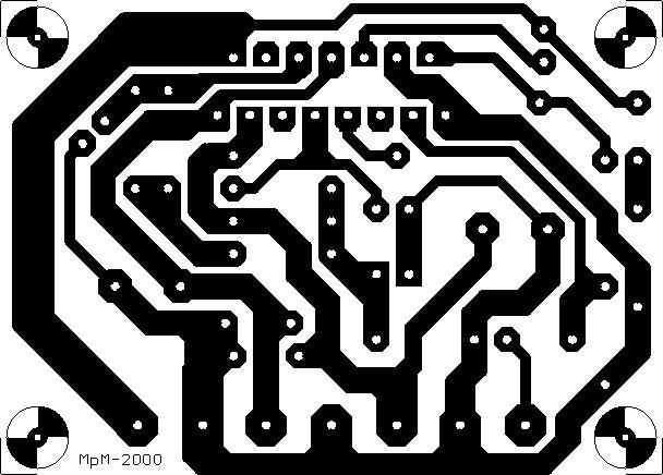

(#) lobbooo válasza reloop hozzászólására (») Ápr 21, 2022 /
Szia! Elkészítette egy kedves barátom a panel tervet a kapcsolási rajzodból, igy akkor megfelelő az áramkör? A pozitív ágba nem ültetem bele a 47kohm -os ellenállásokat, de a panelterven fent hagyom a lehetőségét.
(#) reloop válasza lobbooo hozzászólására (») Ápr 21, 2022 /
Szia! Úgy látom rendben lesz.
