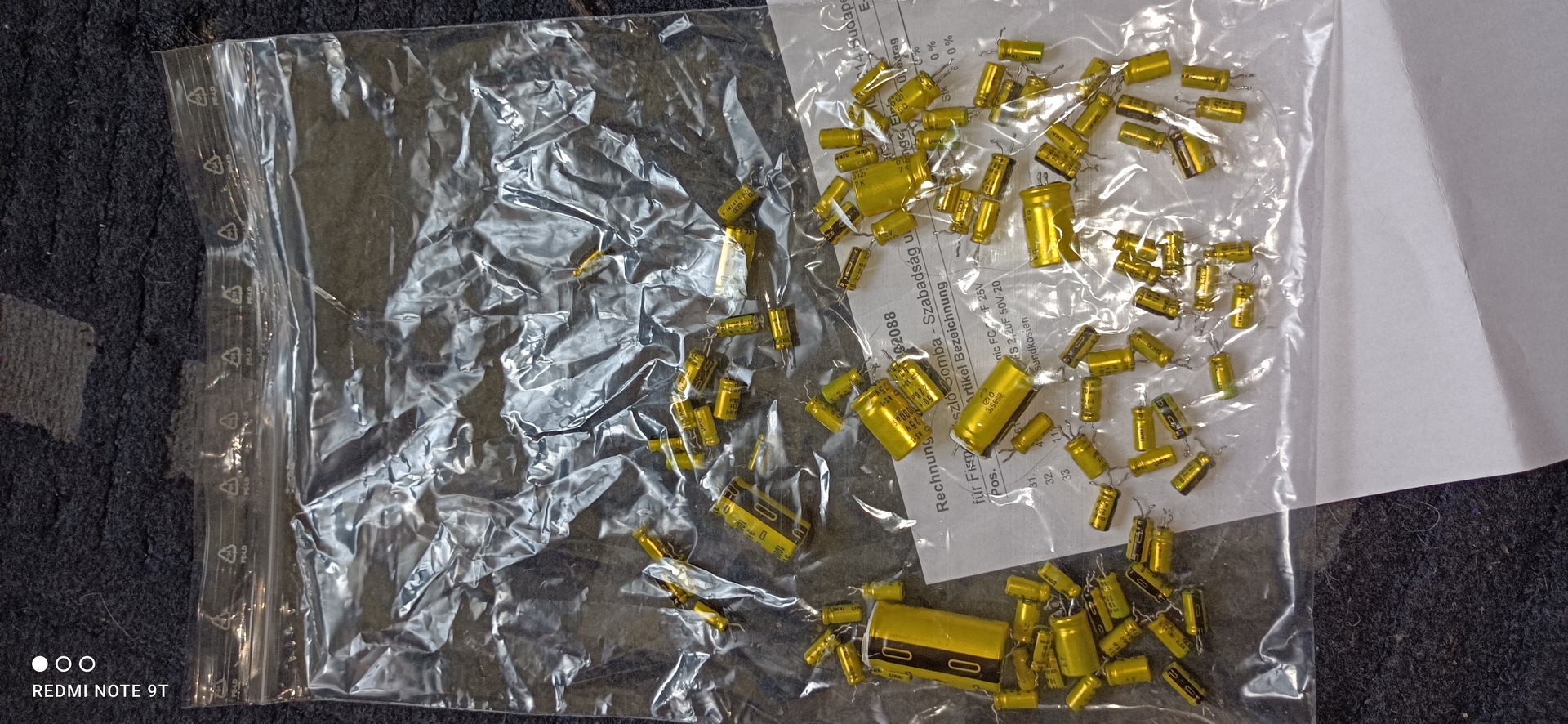

én itt kezdem a magnó felújítást akai gx 75 és a szemétdomb kondik mik bene voltak..Fényévekkel Szeben szol az ujakal
