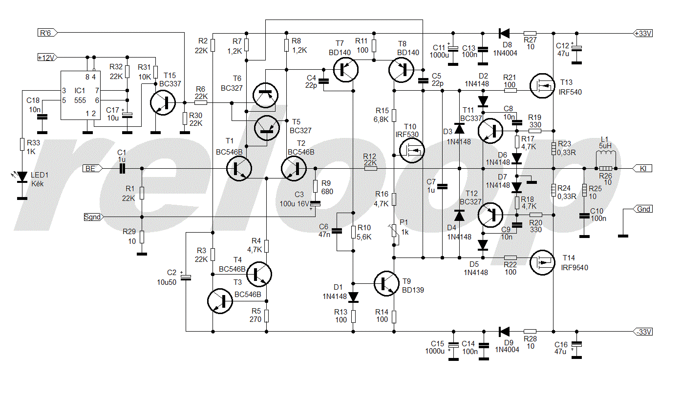

(#) reloop válasza atiber hozzászólására (») Feb 18, 2022 /
A tápágban lévő ellenállások tényleg nem szerencsések ennél a topológiánál.
Mi a helyzet az 1k4 ellenállás értékkel? A helyükön az 1k nem hiszem, hogy jó lenne, nekem 1k2 kevésnek bizonyult.
Nincs gond a kapcsolással.
Arra fel kell figyelni, ha E96 sorból választott ellenállást írnak elő. Annak az érték és/vagy pontosság miatt jelentősége lehet.

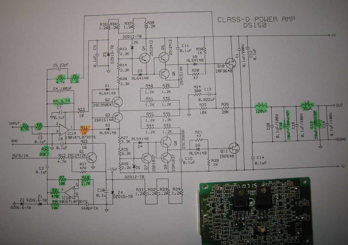

(#) atiber válasza reloop hozzászólására (») Feb 22, 2022 /
Ezt a FET-es erősítőt próbálta már valaki? 8 Ohm-os terheléssel is lehetne használni? Ezt próbára össze tudnám rakni egy kis próba NYÁK-on...ha érdemes...
(#) uniman válasza atiber hozzászólására (») Feb 22, 2022 /
Már 2006-ban ...meg 2008-ban is szó volt erről... 4 ohm helyett 8 ohmon jóval kisebb lesz a teljesítménye!
(#) atiber válasza uniman hozzászólására (») Feb 22, 2022 /
Azt gondoltam, hogy kisebb lesz a teljesítménye...Csak egyáltalán működőképes-e...?..Mert egy másik FET-es erősítővel már eléggé befaragtam... Illetve, ha ez működőképes, a T3 / T4 tranzisztorok közül valamelyiknek nem kellene termikusan is kapcsolódni a FET-ekhez?

(#) reloop válasza atiber hozzászólására (») Feb 22, 2022 /
Eddig még senki sem kereste.
Köszönöm! A negatív táp ágban D9 jól helyezkedik el? Hát nekem ez már egy kicsit 'bonyolult'......A 'fa ék' típusúval is meggyűlt a bajom, akkor ebbe inkább bele sem kezdek...

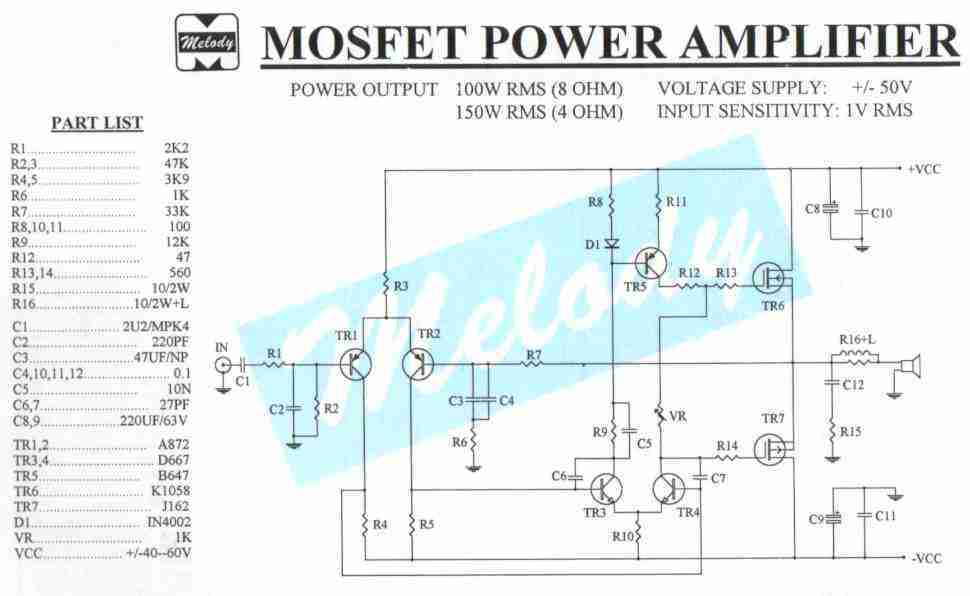

(#) Ge Lee válasza atiber hozzászólására (») Feb 22, 2022 /
Akkor nézd ezt a rajzot, ez jóval egyszerűbb. Nekem konkrétan ez volt megépítve valaha talán ugyanolyan fetekkel és egész jó volt, pöccre indult, sose volt vele semmi gond. Na meg több száz wattosban és tranyókkal sem annyira bonyolult ez.
(#) atiber válasza Ge Lee hozzászólására (») Feb 22, 2022 /
Köszi! A tápegységem már adott...2x23,5V, vagy 2x31,5V...Újabb transzformátorba már nem ruháznék be és teljesítményben sem kellene csak 2x25től-max50W-ig.
Nincs azzal baj, R3 értékének csökkentésével ugyanúgy fog működni kisebb tápfeszről is. Ha jól emlékszem az enyém is +/-30V-ról ment.
Javítva.
(#) Suba53 válasza atiber hozzászólására (») Feb 22, 2022 /
Akkor adja magát reloop erősítője. Logikus a felépítése, és a bemeneti differenciál erősítőnél a kék ledes kijelzőt akár el is hagyhatod. Azt valami spéci igény miatt rakhatta bele.
Védelmi szerepe nincs, csak jelez, talán DC hibát?
De majd ő elárulja, ha nem titok.
(#) reloop válasza Suba53 hozzászólására (») Feb 22, 2022 / 1
Nem titok. Ha felborul a visszacsatoló kör, legyen szó clippelésről, áramkorlátról, vagy meghibásodásról, a differenciál-erősítő elbillen az egyik irányba. Ettől nyit a T5, T6 egyike. PA erősítőkben fordul elő leggyakrabban. Az 555-öt a jobb észlelhetőség miatt költöttem hozzá.

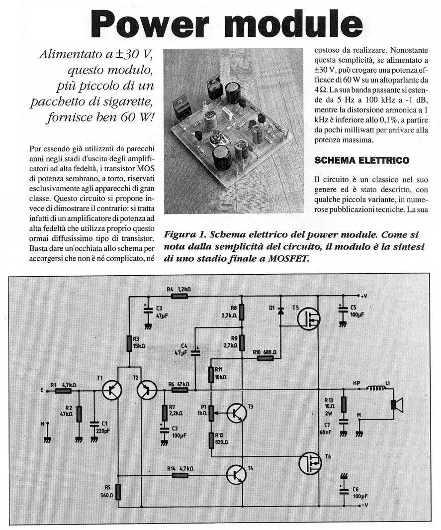

(#) tothbela válasza atiber hozzászólására (») Feb 23, 2022 /
A faék fetes amit Ge Lee linkelt, az nem igényel semmi komoly tudást. Nem mászik el a nyugalmi áram, nem hal meg a végfet attól hogy műszálas zokniban tapogatod. Csak hogy az nem 200Ft-os fet. Sztereóhoz egyből 6000Ft alsó hangon, de az esetleges 4 Ohmos terhelés miatt duplán érdemes használni a magas RDS On érték miatt (több mint 1 Ohm).
De túláram védelmet itt is érdemes beépíteni, és akkor már ez sem lesz faék. Előbb-utóbb ott kötsz ki, hogy olyan lesz mint a reloop erősítője. Abban sincs semmi felesleges, talán a clipp jelző hagyható el.
Ha esetleg be tudsz szerezni laterális feteket (k1078/j162), és van két független dupla tápod, akkor mutatók olyan faék kapcsolás (most telefonról nem megy), ahol egyetlen TL072 meg néhány ellenállás kell csak pluszban. A fetek direkt mehetnek a bordára szigetelő nélkül, mivel ezeknek a feteknek a source elektróda van a tokozáson, és földet kimenetű kapcsolás esetén ez jól jön. Szigetelés nélkül jobban is terhelhetőek.

(#) atiber válasza reloop hozzászólására (») Feb 24, 2022 /
Hali! R9/R10 helyére betettem 1-1 2kOhm-s trimmert. 1,5K - 750 Ohm--ig kipróbáltam minden értéket 50 Ohm-os lépésekben...1050 Ohm körül indult el az erősítő kis nyugalmi árammal, de a 70-75 mA-s nyugalmit továbbra sem sikerül beállítanom...Szépen növelhető a nyugalmi áram úgy 20-30 mA értékig, de utána 'elszáll' több száz mA értékre. Min a két oldal ezt produkálja, ezért nagyon az a gyanúm, hogy ezen a készen kapott NYÁK-on valami mégsem kerek, vagy valamelyik más beültetett alkatrész (ellenállás) más értékű lenne, mint a rajzon? De ennek kicsi az esélye, mert én úgy emlékszem, hogy beültetéskor egyesével megmértem minden alkatrészt beforrasztás előtt. Vagy írták máshol, hogy begerjed a műveleti erősítő kimenete és az billentené a nyugalmit?
(#) reloop válasza atiber hozzászólására (») Feb 24, 2022 /
A nyugalmi áram beállítása során az erősítő bemenetét rövidre kell zárni.
A kapcsolás sajátossága, hogy a hűtőborda testelendő.
Mekkora a kimeneti egyenfeszültség?
A rajz szerinti BC tranzisztorokat ültetted be?
Az R9/R10 helyén próbáltad már az 1k4 értéket?
Mint írtam 750-1500 Ohm-ig minden értéket próbáltam, így az 1400 Ohm-ot is. 1,4K-val be sem tudtam kapcsolni az erősítőt, mert 300 mA+ nyugalmival indult...A kimeneten mV nagyságrendű feszültség van. A tranzisztorok teljesen megegyeznek a kapcsolási rajzon megadott típusokkal: BC547 /550 / 560. A hűtőborda letestelése az új, az nem volt még meg...illetve a kimenetre nem lenne jó ötlet egy pár Ohm ellenállás + xx nF / µF kondi 'kombó' a test felé?
Amíg nincs DC egyensúly, azaz nulla volt körüli kimeneti egyenfeszültség, kár folytatni az élesztést.
Ami fontos és nem igazoltad vissza, az a bemeneti zövidzár.
Az építési, vagy NYÁK hibát méréssel kiszűrhetjük.
Létesíts stabil állapotot alacsony nyugalmi árammal és mérd meg mind a hat tranzisztor lábainak feszültségét testhez képest! Nem lesz ez olyan nagy feladat, mert sok a közös pontjuk.
A kiértékelést megkönnyíti, ha a rajzra felteszed a kapott értékeket. A polaritás jelöléséről se feledkezz meg!
