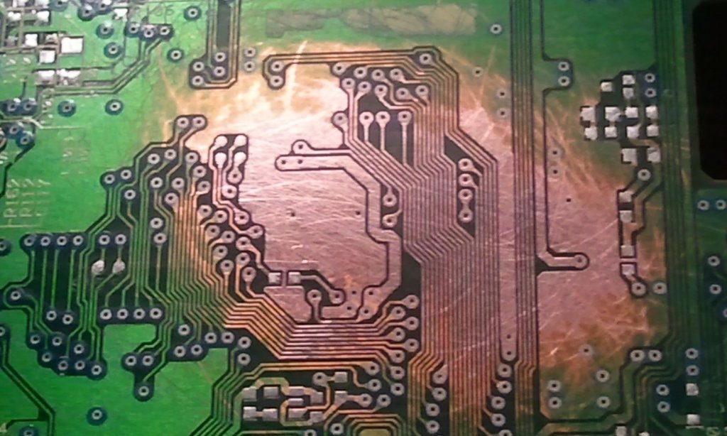

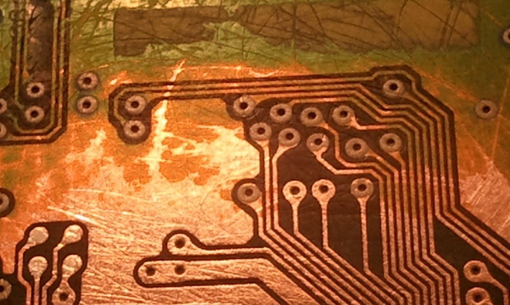

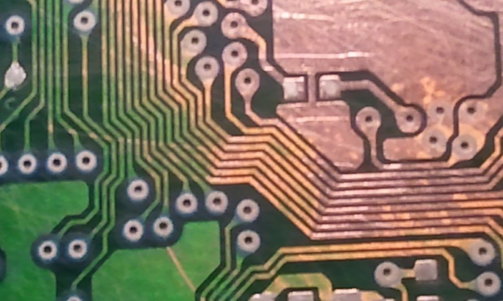

Próbáld meg etil-acetáttal vagy metil - etil -keton -nal.
Az eredmény lakk/gyártó függő. ( A NYÁK gyártó főnököm használta őket, vegyes eredménnyel. )
Az etil-acetát (etilén-acetát) egy igen erős oldószer. A szaga olyan, mintha tömény ecetsavat öntöttél volna össze nitro hígítóval. A metil-etil-keton kicsit büdösebb...
Nem egy egészséges anyag egyik sem !!!
Az Azúr -ban lehet venni mindkettőt, közel arany áron ... ~ 4.000 Ft/l
Szabadtéren használd mindkettőt, mert "meg lehet szédülni" tőlük, ha belélegzed !!!
Etil-acetát
Metil-etil-keton
(#) Ódenka válasza Egri Frédi hozzászólására (») Feb 19, 2022 /
Én még egy próbát tennék hőlégfúvóval, jól beállítva.
(#) Egri Frédi válasza Ódenka hozzászólására (») Feb 19, 2022 /
A lötstopp lakkot ~80°C -on szárítják, majd világítják ( ha kell hívják ), majd ~130°C -on "beégetik". Ezek után már csak csak az öreg isten és a nagy Lenin segedelmével lehet eltávolítani a NYÁK felületéről. ~400°C körül elkezd felhólyagozni és elszenesedni a NYÁK -on. Hőlégfóvóval már nekem is sikerült ilyet produkálni ... Néhány vegyszer elbontja a gyanta kötésű lakkot, de én nem igazán biztatok a használatára senkit.

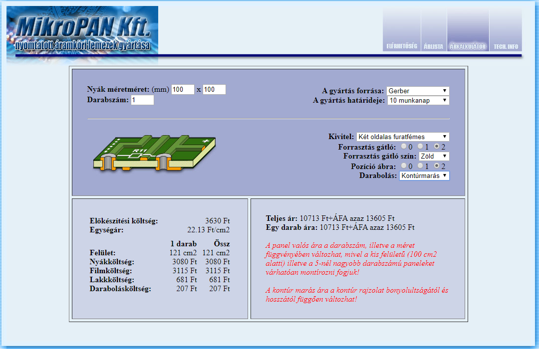

Azt szeretném kérdezni, hogy a tudomány jelen állása szerint ha szeretnék készíttetni egy kétoldalas, furatgalvanizált, hozzávetőleg 10ncm-es nyákot, 0,2-0,25-ös vezetősáv szélességgel egy vagy esetleg két példányban akkor leszűkül a kör a kínai PCBway és társaira? Ha jól tudom ezek a cégek csak nagyobb 6-8-10-es példányszámtól foglalkoznak a kérdéssel. Itthon senki sem foglalkozik ezzel ráadásul ilyen csekély darabszám mellett?

(#) Elektro.on válasza niedziela hozzászólására (») Feb 21, 2022 /
Megnéztem az oldalukon a 2015- ös árlistát.
Az alapján 5db ig a 100mm x 100 mm -es kétoldalas furat galvanizált panel, egy oldalon feliratozva és körbe kontúr marással ( alapáron, nem sürgősségivel) bruttó 10833 Ft ra jött ki.
Szerk: Csak most nézem van kalkulátor az oldalon. csatolom a képet.
A hozzászólás módosítva: Feb 21, 2022
(#) niedziela válasza Elektro.on hozzászólására (») Feb 21, 2022 /
Versenyképtelen, szokásos helyi árkategória.

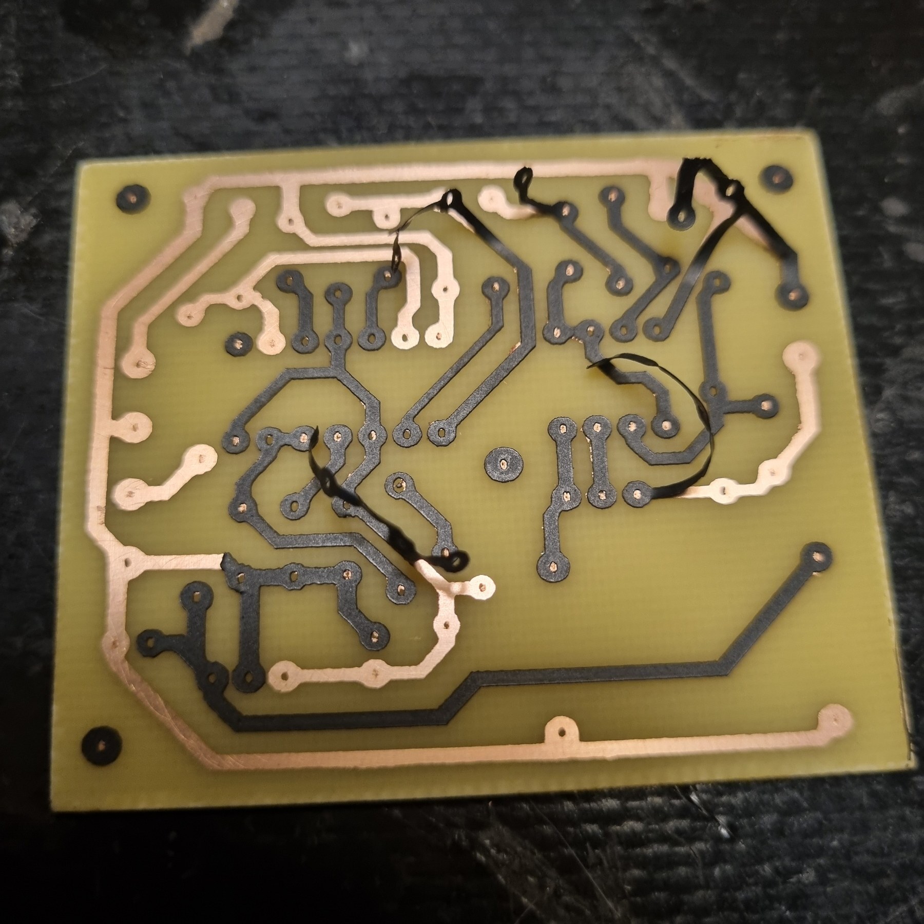

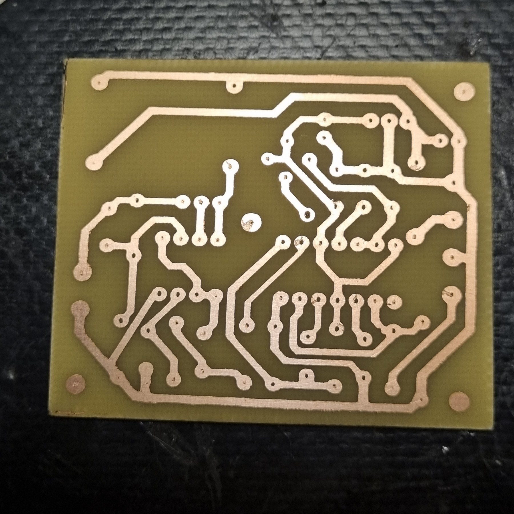

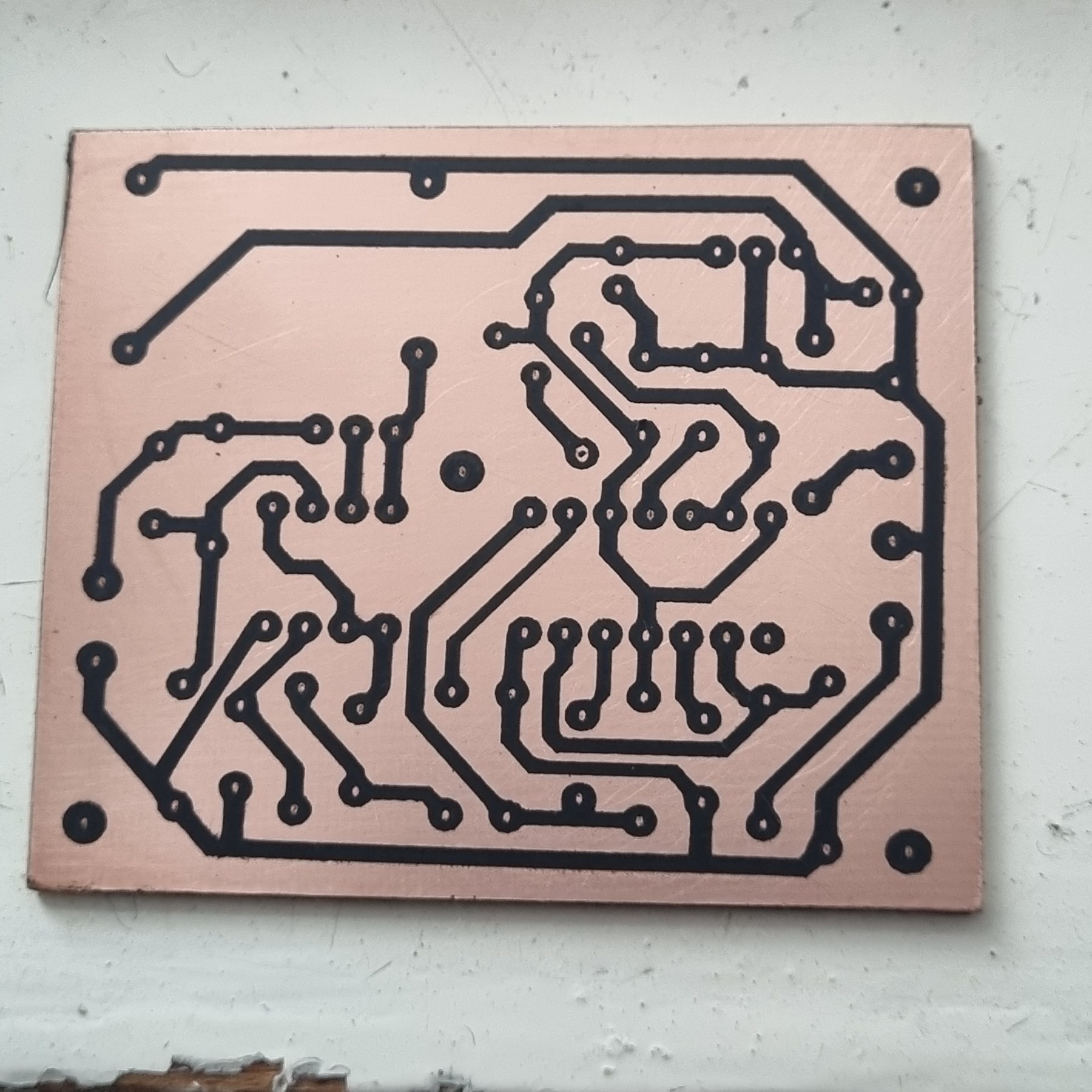

Sziasztok! A tonert az acetonon kívül mivel tudom a legegyszerűbben lemosni a NYÁK lemezről?
(#) Kari55 válasza Georgee hozzászólására (») Márc 23, 2022 /
Szerintem jó a szintetikus higító, nekem bevált.
(#) Georgee válasza Kari55 hozzászólására (») Márc 24, 2022 /
Megnézem, köszönöm. (Az aceton már nem a régi vagy a festékpor lett jobb )
